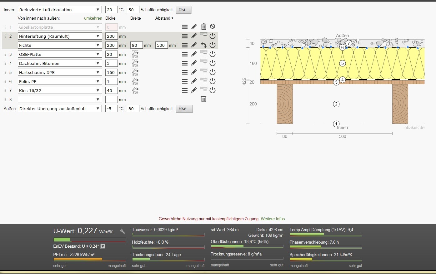

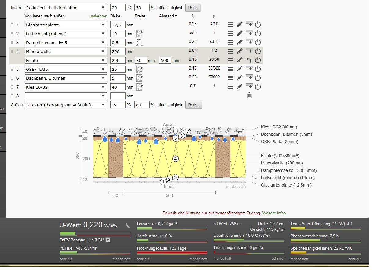

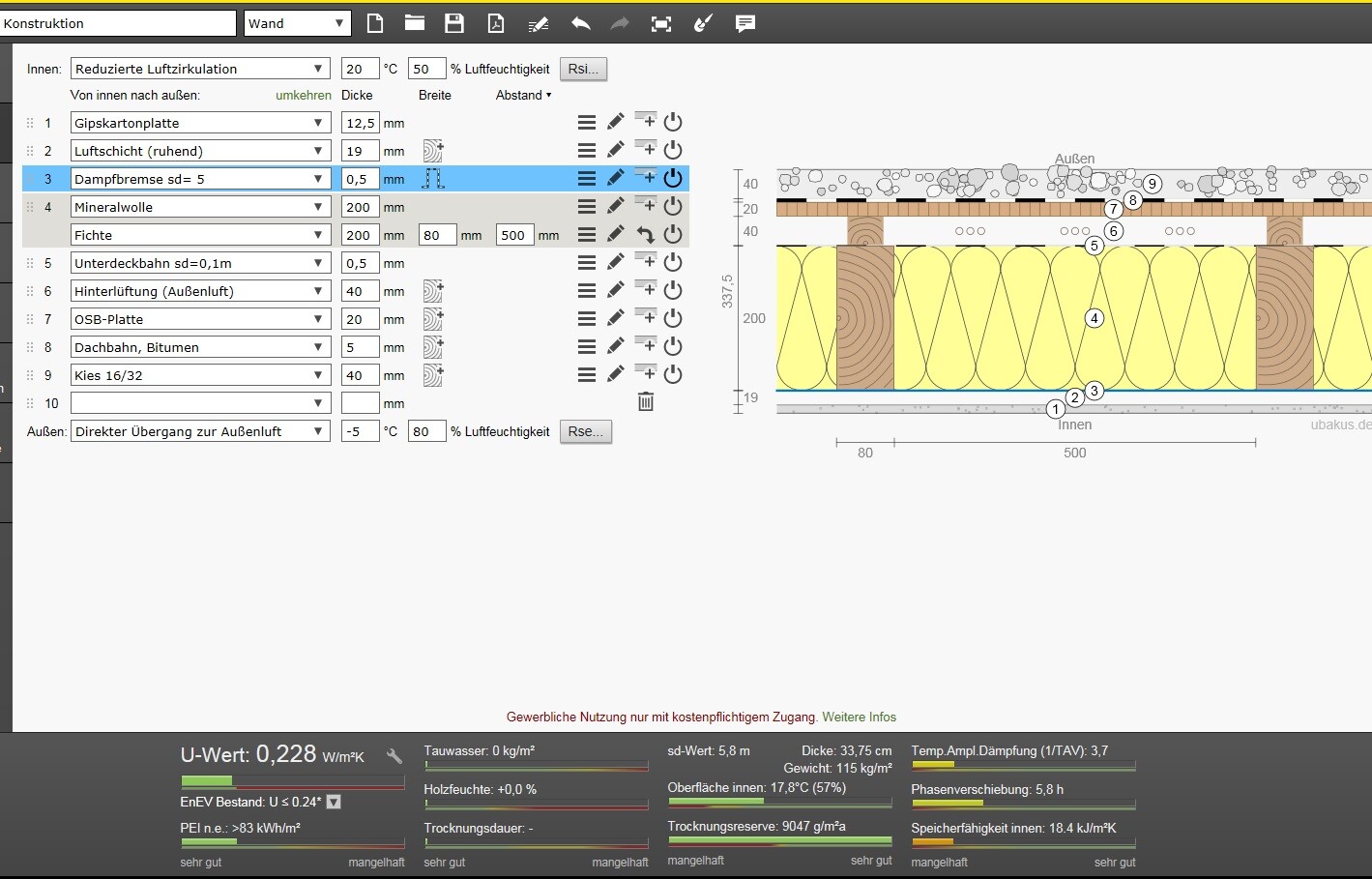

Ich plane zur Zeit ein kleines Nebengebäude (kein dauerhafter Wohnbereich !), welche ein begrüntes Pultdach erhalten soll, welche mittels Holzkonstruktion errichtet wird.
Nun stellte ich leider fest, dass ich keine "richtige" Lösung im Aufbau finde, bzw nicht entscheiden kann:
1.Idee = klassischer Aufbau
-> angeblich völlig veraltet und starke Probleme wenn Dampfsperre defekt ist.
2.Idee = hinterlüftet
-> etwas schlechterer Dämmwert, dafür wäre eine ggf defekte Dampfsperre nicht so dramatisch!
3.Idee = Aufsparrendämmung
-> Speicherfähigkeit besser, jedoch recht hoher Aufbau und wahrscheinlich die teuerste Konstruktion
Fällt euch zu den Idee noch etwas ein, oder sollte ich etwas ganz anderes in Auge fassen?

Wie soll denn die Dachneigung werden?
Wie wird das Gebäude genutzt?
Ich empfehle dir ganz stark Version 2 oder 3.
Bei Version 2 den Lüftungsquerschnitt erhöhen, je flacher geneigt desto größer sollte der sein damit es nachher noch eine echte Strömung gibt (z.B. bei 10° mind. 80mm)
Bei Version die Dampfsperre als Bitumenbahn ausführen, z.B. Bauder Tec.

Idee 1 noch weitere Nachteile, wie schon von mir aufgeführt?
wrobel19.01.19 15:51
Moin
Ich würde auch die Variante zwei wählen und die Unterspannbahn gegen eine DWD-Platte sowie die OSB-Platte gegen Schalung austauschen.
Olli
blurboy
19.01.19 20:54
Dwd Platten sind mir völlig neu, da erkundige ich mich nächste Woche mal.
Lieber Schalung, wegen Überzeugung oder Feuchteanfälligkeit der ob-Platten?
