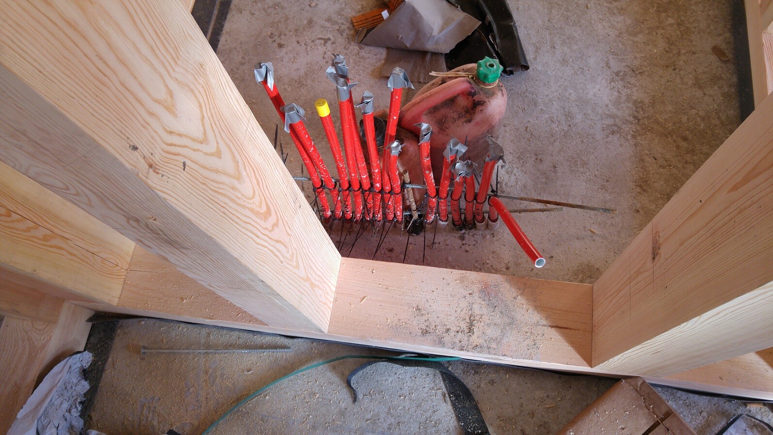

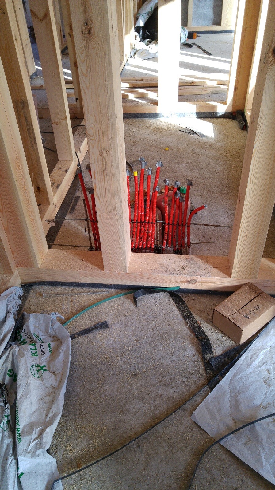

Hallo Leute,
unser Bauträger hat die Rohre für die Fußbodenheizung in die Bodenplatte unter den Stahl gelegt.
Über den Rohren sind somit noch grob 25-30 cm Beton/Stahl.
Jetzt ist da aber irgendwas falsch gelaufen und die Rohre für die Fußbodenheizung kommen nicht im Haustechnikraum aus dem Boden, sondern aus dem Ankleidezimmer.
Der Architekt meinte, man müsste die Wand im Ankleidezimmer etwas vorziehen und die Rohre in der Wand laufen lassen. Das heißt aber, dass das Ankleidezimmer locker mal 20 cm kleiner wird.
Kann man die Bodenplatte aufstämmen um die Rohre unter dem Holzständer in den Haustechnikraum Verlegen zu lassen?
Was würdet ihr an meiner Stelle machen?

Schwer zu sagen, ohne Kenntnis der weiteren Umstände (Grundriss? Heizungsplanung?). Was sagt der Bauträger dazu? Welche Rolle spielt der Architekt (Angestellter des BT)? Ist eine 20 cm kleinere Ankleide noch nutzbar?
Erstmal auf Nachbesserung bestehen, gucken, was dann kommt ...

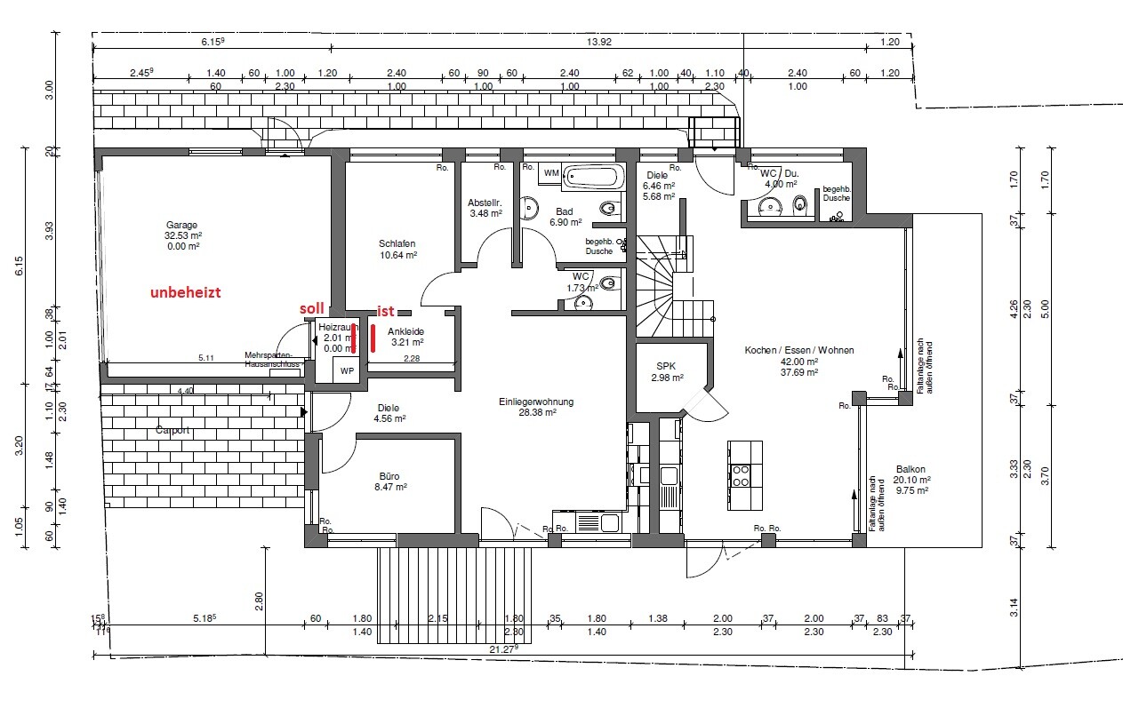

im Anhang ist der Grundriss mit dem soll- und dem ist-Zustand.
Die Garage ist unbeheizt.
Den Heizungsplan müsste ich mir vom Bauträger geben lassen.
Der Architekt ist angestellt beim Bauträger.
Die Ankleide ist mit 2,28 m Breite schon relativ eng. Am Ende wäre sie nur 2m breit, was wirklich sehr eng ist.
Die Frage ist, ob es technisch machbar wäre die Rohre zu verlegen.
Laut Architekt ist das nicht möglich.
Der Geschäftsführer jedoch meinte, man müsse schauen ob man den Boden da aufstemmen könne.
Grüße
Tito

Vermute ich richtig, dass die Leitungen eher zu kurz als zu lang sind? Sie kommen im Mittel vermutlich von planrechts, sollten im Technikraum enden. Jemand hat sich vertan, nun enden sie schon vorher.
Es ist eine Frage von Kosten und Zeit.
Ich würde auf Nachbesserung bestehen. Technisch ist das sicher möglich. Die Details musst Du aber nicht festlegen (solltest Du auch nicht). Sage freundlich aber bestimmt, dass Du den Soll-Zustand wünschst. Bitte um einen Lösungsvorschlag innerhalb einer angemessenen Frist.
Soweit der zivilisierte Weg, alles andere dann mit Anwalt oder Du verzichtest auf den Soll-Zustand.

Mir scheint, da hat jemand die Zwischenwand als Bezug genommen und dann rechts und links velwechsert. Und offenbar auch oben und unten, denn wie soll eine Fundamentarmierungsheizung als Fußbodenheizung wirken ?
Ich würde mich mit dem Unternehmer über den Wert der bisherigen Leistungen inkl. Kosten des Rückbaus von dem Blödsinn vergleichen, und einen Profi das Haus fertig machen lassen. Sonst ist der Unternehmer am Ende von den Gewährleistungsansprüchen eines anderen Bauherren schon pleite, ehe Du Richtfest feierst.
Hat der Unternehmer die Rohre womöglich "aus Sicherheitsgründen" so tief gelegt, damit er sie beim Befestigen der Schwellen nicht selber anbohrt ?
