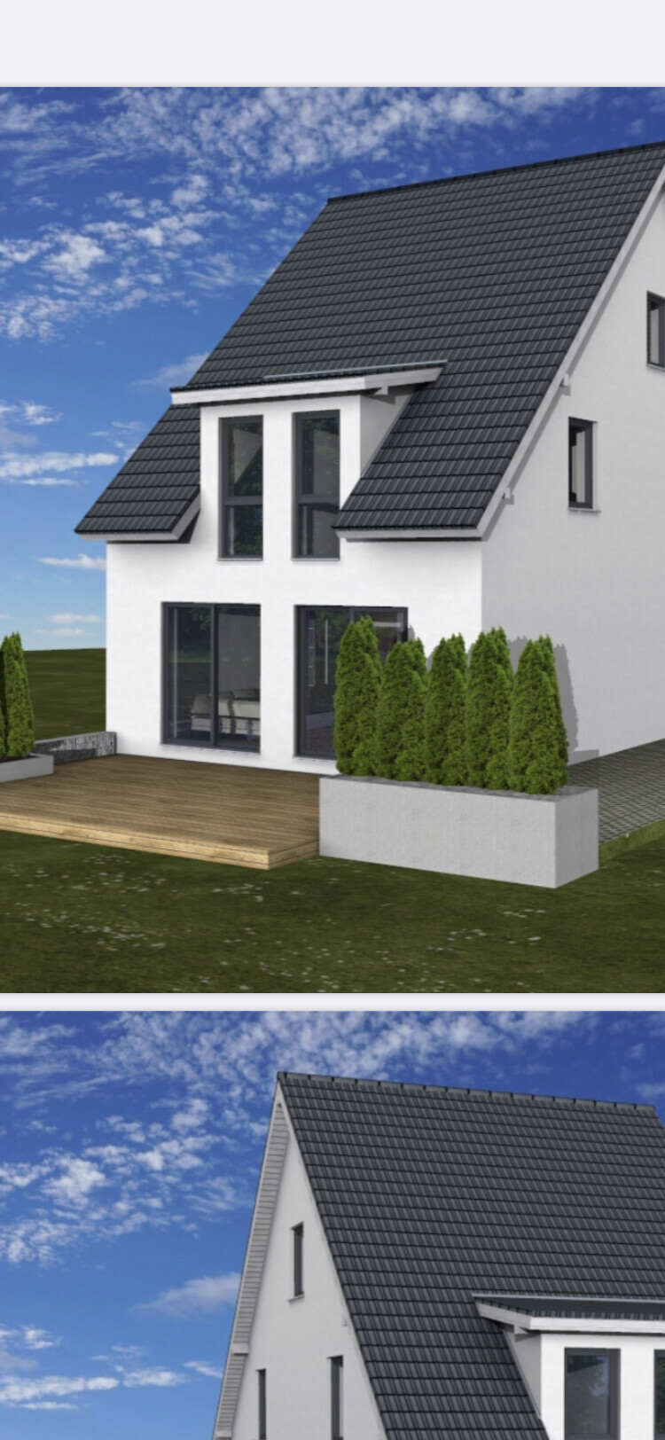

Hallo Freunde
Ich hätte da ein kleines Problem. Wir bauen an eine bestehende Doppelhaushälfte an (Jede Doppelhaushälfte 7 Meter breit). In der ganzen Planungszeit, war eine Gaube von 3 Meter geplant. Eine Gaube, mit der Dimension findet man auch bei den umliegenden Nachbarn(Gleicher Bebauungsplan). Nicht beim direkten Nachbarn.
Gestern hatte ich ein Telefonat mit dem Architekten. Der mich auf den Bebauungsplan aufmerksam gemacht hat:
"Die Gesamtbreite von Gauben darf auf jeder Gebäudeseite zusammen nicht mehr als 1/2, die Breite jeder Einzelgaube nicht mehr als 1/3 der Gebäudebreite betragen. Die maximale Gaubenbreite wird mit 3,0 m festgesetzt.
Nebengiebel sind mit einer Breite von Max. 1/2 der Gebäudebreite zulässig. Die Brei- te von Gauben und Nebengiebeln darf zusammen nicht mehr als 1/2 der Gebäude- breite betragen. Die Wandhöhe der Nebengiebel und der Wohngebäude muss iden- Tisch sein. Der First von Nebengiebeln muss mind. 1,0 m unter dem First des Haupt- Gebäudes liegen."
Danach wären wir bei einer Gaubenbreite von 2,30. Ich frage mich wie die Nachbarn das gemacht haben. Alle Nachbarn haben die Baugenehmigung über das vereinfachte verfahren bekommen.
Kann es sein, das wenn sich die Gaube auf zwei Zimmer erstreckt, sie als zwei Einzelgauben zu sehen ist?
Hat hier jemand eventuell eine Erklärung?

D.h. eure "Gaube" müsste im Bauantrag konsequent als "Nebengiebel" deklariert werden, um auf Max. 1/2 Wandlänge = 3,5m zu kommen. Zur fachlich korrekten Unterscheidung einer Gaube von einem Nebengiebel könnte sicherlich @Escroda beitragen.

Auf deinen Bildern ist imho gar keine Gaube dargestellt. Eine Gaube ist auf die Sparren des Dachs aufgesetzt.
Ich denke, das ist am ehesten als Zwerchhaus zu bezeichnen und fiele damit unter die Regelung der Nebengiebel.
Was die Nachbarn haben und wie breit es ist, sieht man hier nicht
bei den Nachbarn sieht es auch so aus .
Wollte nicht unbedingt fremde Häuser fotografieren
Escroda
01.11.19 12:01
Ich nehme mal an, dass mit "Nebengiebel" ein Zwerchhaus gemeint ist. Das Zwerchhaus unterscheidet sich von der Gaube dadurch, dass es konstruktiv auf der Außenwand des darunter liegenden Geschosses aufsitzt, während die Gaube als Dachaufbau auf den Dachsparren sitzt. Baurechtlich, z.B. in Bezug auf die Abstandsflächen, wird oft ein Mindestversatz zur Außenwand von einer Ziegelreihe oder 50cm verlangt.

"Eine Gaube" ist Singular, "den umliegenden Nachbarn" ist Plural. Gibt es in der Umgebung, für die eindeutig die gleichen textlichen Festsetzungen gelten, mehrere Gauben, die die Festsetzungen nicht einhalten?

Nein.

Wie alt ist der Bebauungsplan? Wenn einem gute Gründe einfallen, kann man von den Festsetzungen des Bebauungsplans befreit werden. Einfach mal die Nachbarn oder deren Entwurfsverfasser fragen.

Das macht das Antworten nicht leichter.
