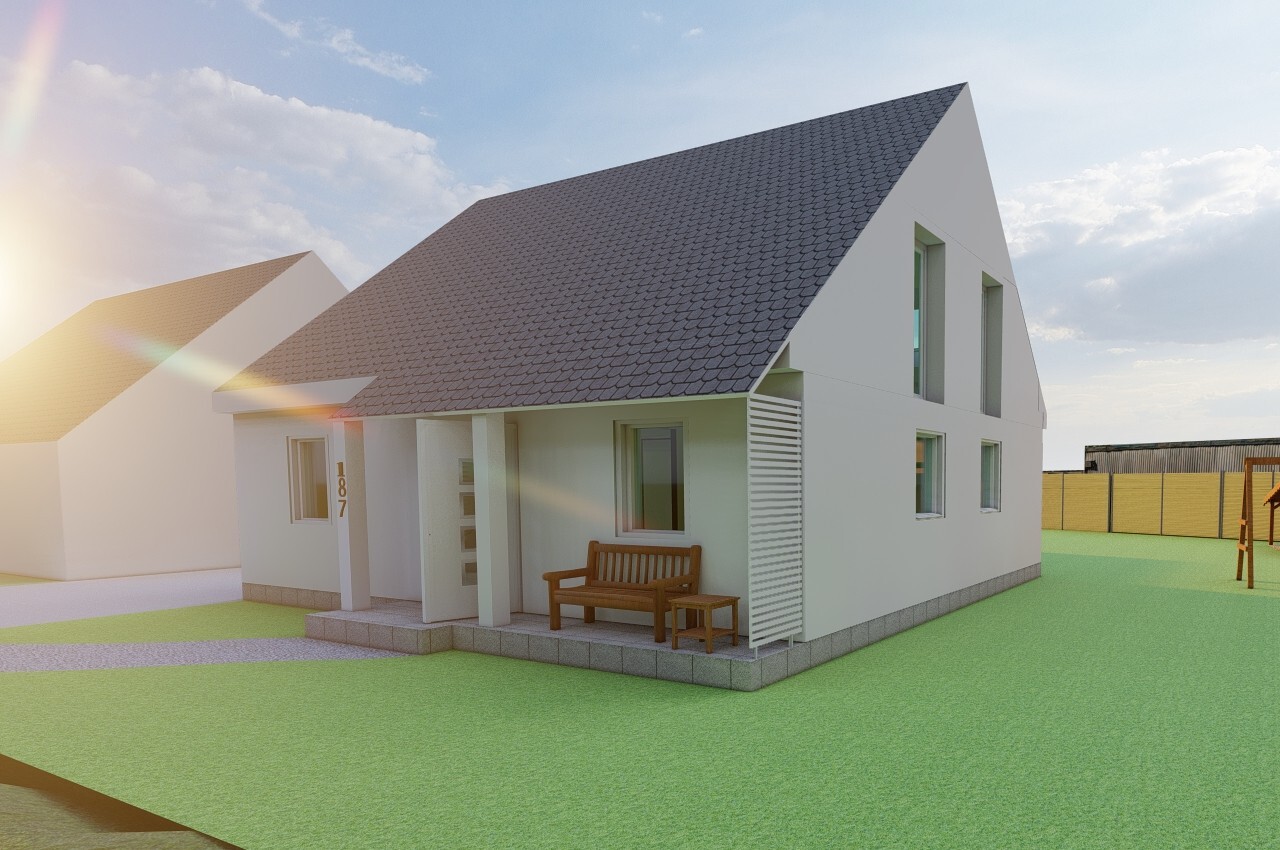

Ich habe mich parallel dazu auch noch etwas weiter informiert. Deckt sich mit den von dir geschilderten Sachen zur "Funktion" der Dachüberstand. Ich wollte die Ursprungsfrage nicht zu kompliziert machen. Aber es könnte noch ein Problem sein, dass wir vorn ein verlängertes Vordach haben mit Stützpfeilern. Erstens könnte dem Vordach ein Funktion zugeordnet werden (Überdachung der Mini-Veranda). Zweitens geben die Pfeiler dem ganzen wohl einen Charakter einer "fiktiven Wand". Habe ich zumindest in einigen Urteilen zur Einhaltung von Abstandsflächen gelesen.
Ich füge mal ein Bild der Südseite bei. (@admins: eigene 3D-Darstellung. Nicht geklaut)
Das Vordach ragt ca. 60cm über der Baugrenze drüber.
Damit wird der Freistellungsversuch nicht gerade wahrscheinlicher nehme ich an

moHouse schrieb:
Aber es könnte noch ein Problem sein, dass wir vorn ein verlängertes Vordach haben mit Stützpfeilern.Ja, Konjunktiv kannste streichen.moHouse schrieb:
Erstens könnte dem Vordach ein Funktion zugeordnet werden (Überdachung der Mini-Veranda).Ja.moHouse schrieb:
Zweitens geben die Pfeiler dem ganzen wohl einen Charakter einer "fiktiven Wand".Ja.Und drittens habe ich Dich falsch verstanden, nämlich dass der Dachüberstand 60cm ist und nicht, dass er 60cm über die Baugrenze reicht. Nach dem 3D-Bild ist er ja ca. 90cm tief, was in Verbindung mit der Hauseingangstür nicht mehr untergeordnet ist. Ich habe sogar Zweifel, ob das im Bauantrag genehmigt wird. Aber dazu müsste man viel mehr über Bauvorhaben und Bebauungsplan wissen. Dafür hast Du ja einen Entwurfsverfasser.
