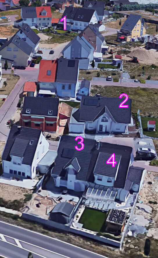

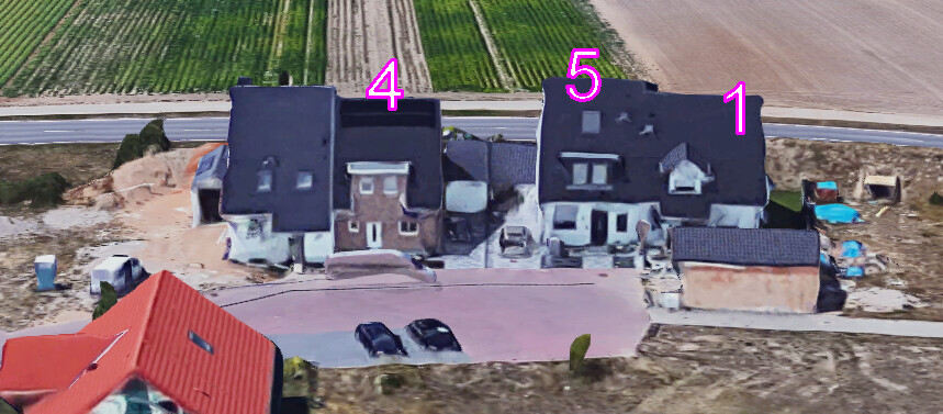

Hab' mich mal ein bisschen in eurem Neubaugebiet umgesehen. Die Gestaltungssatzung scheint ja keiner wirklich ernst zu nehmen. So viel Text und so wenig Wirkung.
1. Gaube < 1/3 Wandlänge
2. Nebengiebel mit gleicher Wandhöhe
3. Nebengiebel mit höherer Traufe
4. Zwerchhaus mit Pult-/Flachdach
5. Gaube > 1/3 Wandlänge
Luftaufnahme eines Neubaugebiets mit mehreren Häusern und nummerierten Dächern 1-4
Luftaufnahme mehrerer Neubauhäuser entlang einer Straße im Baugebiet
Ich hätte jetzt gedacht, dass nur 1 und 2 erlaubt seien. Aber 3, 4 und 5 sind keine Einzelfälle. Dein Planer soll mal beim Bauamt nachfragen; in den textlichen Festsetzungen sind ja schon spätere Grundsatzbeschlüsse bezüglich der Gestaltung aufgenommen worden.
Danke
und da sind noch ein paar andere zusammen gekommen.
Habe heute schon mit dem Planer gesprochen.
Er wird da mal nachfragen.
Mal gespannt wie das ausgeht.
