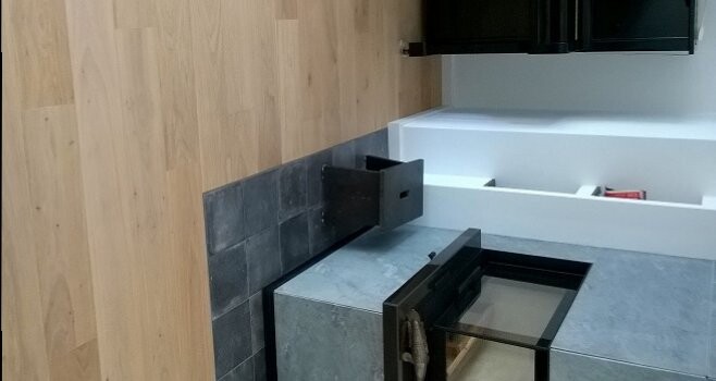

Selbst, wenn ich unterstelle, daß der Kaminzug vom Keller an geführt wird - meinethalben auch 2-zügig - komme ich kalkulatorisch nicht auf diese Summe.
Grüße, Bauexperte
So ähnlich. Ist nen Plewa Raumluft unabhängig und noch ein Leerschacht für ggf. spätere Montage für Photovoltaik etc.
Inkl. Dacheindichtung etc. Vom Keller bis First ca. 12m Gesamtlänge.
Unser Problem. Ein nachträglicher Einbau hätte keinen Sinn gemacht (Fußbodenheizung, und Gestaltung der Räume 1OG und Bad Spitzboden )

dafür habe ich nun nen Kamin, leider habe kein Foto von dem kompletten Objekt griffbereit

Für Dich muß es am Ende des Tages stimmen! Ich halte es - nach wie vor - für erheblich zu viel; mit TEUR 5 bis 5.5 hättest Du imho hinkommen sollen. Der Schacht für die spätere Photovoltaik kostet ja keine Unsummen

Haben nen Brennwert Kessel mit 300l Speichertank / 2 Kollektoren auf dem Dach (Fußbodenheizung) . So nach einem Jahr ca. 30KWh/m² Verbrauch.
Kamin ist primär für die Gemütlichkeit. Da das Haus gut isoliert ist habe ich das Dingen mit 600kg Speichermasse gewählt. Keine Probleme mit dem Überhitzen des Raumes (ca, 55m²). Auch noch am Morgen über 80°C Restwärme im Ofen. Energie wird also auch noch genutzt. Es waren ca. 3 RM letzte Heizperiode
