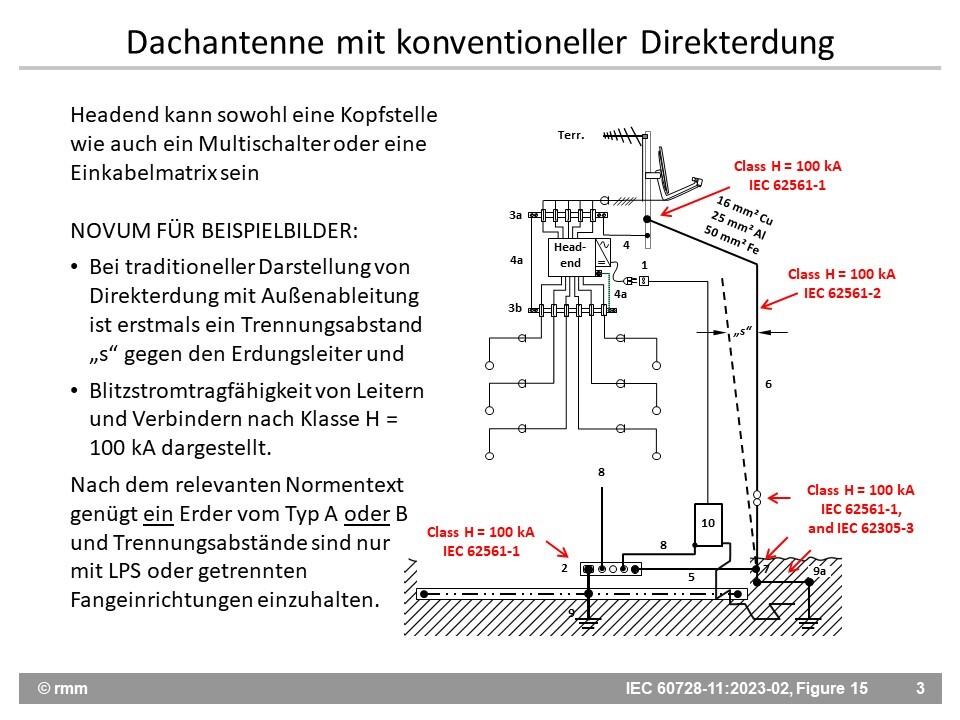

Da ich mich zufällig in das alte Thema verirrt habe, als Nachtrag ein Beispielbild aus der aktuell gültigen DIN EN IEC 60728-11 (VDE 0855-1):2023-10:
Technische Zeichnung einer Dachantenne mit konventioneller Direktvererdung und Erdungskomponenten
Erdungsleiter aus 16 mm² Cu, 25 mm² Aluminium oder 50 mm² Stahl überstehen per se auch seltene Blitzmonster mit mehr als 200 kA. Jede Kette ist aber nur so stark wie das schwächste Glied, weshalb Antennenerdungen die ihnen zugedachte Blitzschutzfunktion nur erfüllen können, wenn auch die Verbinder für die jeweils verwendeten Erdungsleiter nach der höchsten Prüfklasse H mit 100 kA zertifiziert sind.
Die Bestimmung, dass berührbare Erdungsleiter in einem Leerrohr aus PVC mit 3 mm Wandstärke verlegt werden müssen, wurde gestrichen.
