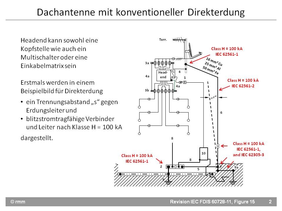

2. Du brauchst nicht nur den Erdungsblock sondern auch das Kabel und für den Potenzialausgleich und ein Erdungskabel. Dieses darf nicht aus vielen Adern bestehen sondern starr sein sprich eine Ader oder wenige. Querschnitt 16qmm. Ausführung so wie auf dem Bild.
Diagramm eines Hauses mit Blitzschutz, Erdung und Antennenanlage inklusive Potenzialausgleich.
Eins, zwei, viele?
Feindrähtige und auch mehrdrähtige Leiter sind wegen des Skineffekts für Blitzströme geeigneter, Massivdrähte aber gegen die Elektrodynamik von LEMPS leichter zu fixieren. Feinstdrähtige Anschlussleitungen in Hochspannungslaboren und feindrähtige Ausgleichsbänder mit von den Herstellern konfektionierten Kabelschuhen sind im Blitzschutzbau üblich, bleiben aber im Antennenbau aus Korrosionschutzgründen untersagt.
16 mm² Querschnitt von Erdungsleitern setzt als Material Kupfer voraus, alternativ sind auch 25 mm² Aluminium oder 50 mm² Blitzableiterdraht zugelassen, die - vorbehaltlich dafür konzipierter Klemmen - alle nach Tabelle D.3 der IEC 62305-1 selbst seltene Monster-LEMPs mit 250 kA schadlos überstehen.
Jeder weiß, dass eine Kette nur so stark wie das schwächste Glied ist. Bei Antennenerdungen wird diese Binsenweisheit aber von Eigenleistern wie auch Elektrikern ausgeblendet und in Unkenntnis der Prüfnormen Verbindermaterial fraglicher Blitzstromtragfäigkeit verbaut.
FAZIT: Wenn die von PAS in HES umgetaufte Schiene und der Anschluss am Antennenträger Klasse H = 100 kA zertifiziert ist, sind auch mehrdrähtige Leiter (z. B. 16 mm² Cu mit 7 x 1,7 mm) zulässig. Auch leichter zu fixierende Einzelmassivdrähte dürfen nur noch an zertifizierten Klasse H-Klemmen und HES für Blitzschutzpotenzialausgleich angedockt werden.
Die rechte Grafik stellt noch einen PA dar, der ausschließlich "schleifenfrei" über den geerdeten Antennenträger in den PA einbezogen ist. Da kaum noch jemand bei Gewitter seine Endgeräte aussteckt, wodurch die Schleife geschlossen wird, und in Kombination erdungspflichtiger Dachantennen mit einem BK- oder Telekom-Netz Schleifenfreiheit nicht umsetzbar ist, darf der PA nach aktueller IEC bzw. DIN EN 60728-11 (VDE 0855-1):2019-02 auch zusätzlich gegen die HES oder einen PE vernascht werden.

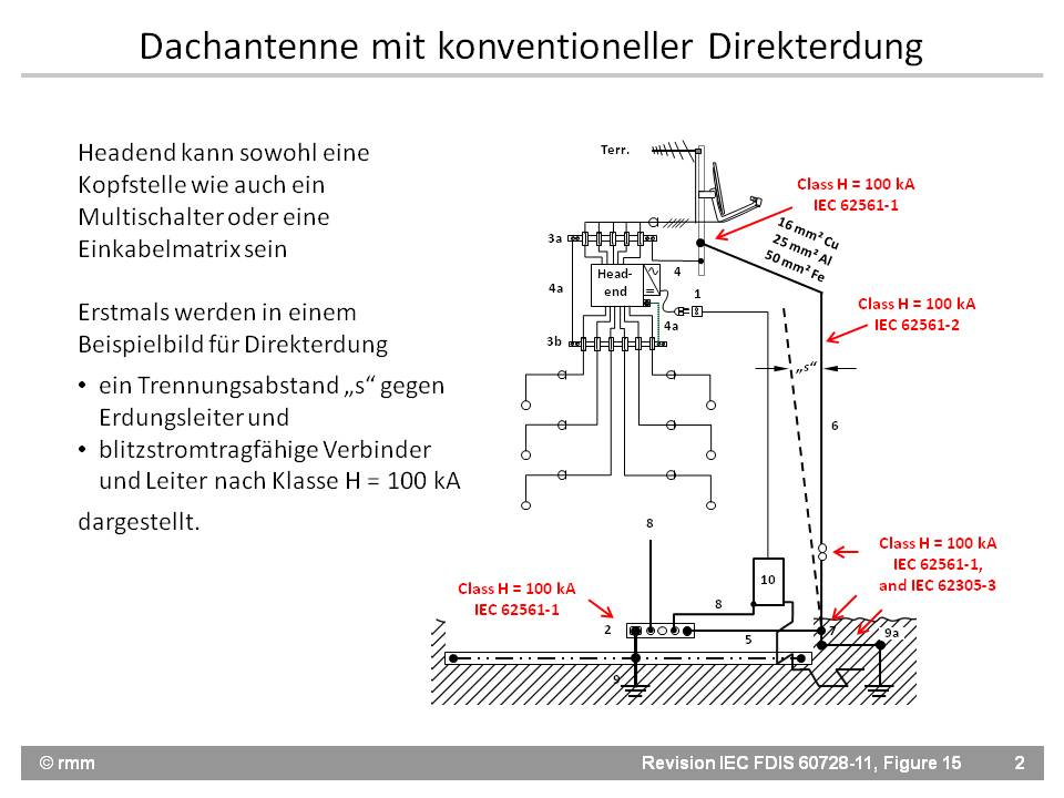

Nachstehend ein Beispielbild wie es ohne meinen Kommentar so oder ähnlich in der nächsten IEC 60728-11 erscheinen wird:
Diagramm einer Dachantenne mit konventioneller Direktverkabelung; Headend, Abstände und Leitungen.
Bei einem Neubau wird die Ableitung einer getrennten Fangstange oder ein Erdungsleiter idealerweise ohne gefährliche Näherungen außen abgeleitet und an einer eigenen Anschlussfahne des Fundament-/Ringerders angeschlossen. Die in den Beispielbildern der Normen dargestellten zusätzlichen Stützerder vom Typ A sind nur optional für weit innenliegende HES und bei gut geplanten Erdungsanlagen von Neubauten verzichtbar.
Normkonform zur DIN 18014:2014-03 kompatibel erstellte Gebäudeerder sind so selten wie normkonforme Antennenerdungen mit zertifizierten Klasse H-Verbindern anzutreffen. Daher mal Wer+Fundamenterder+einbauen+darf googeln, vermutlich ist es einmal mehr zu spät.
