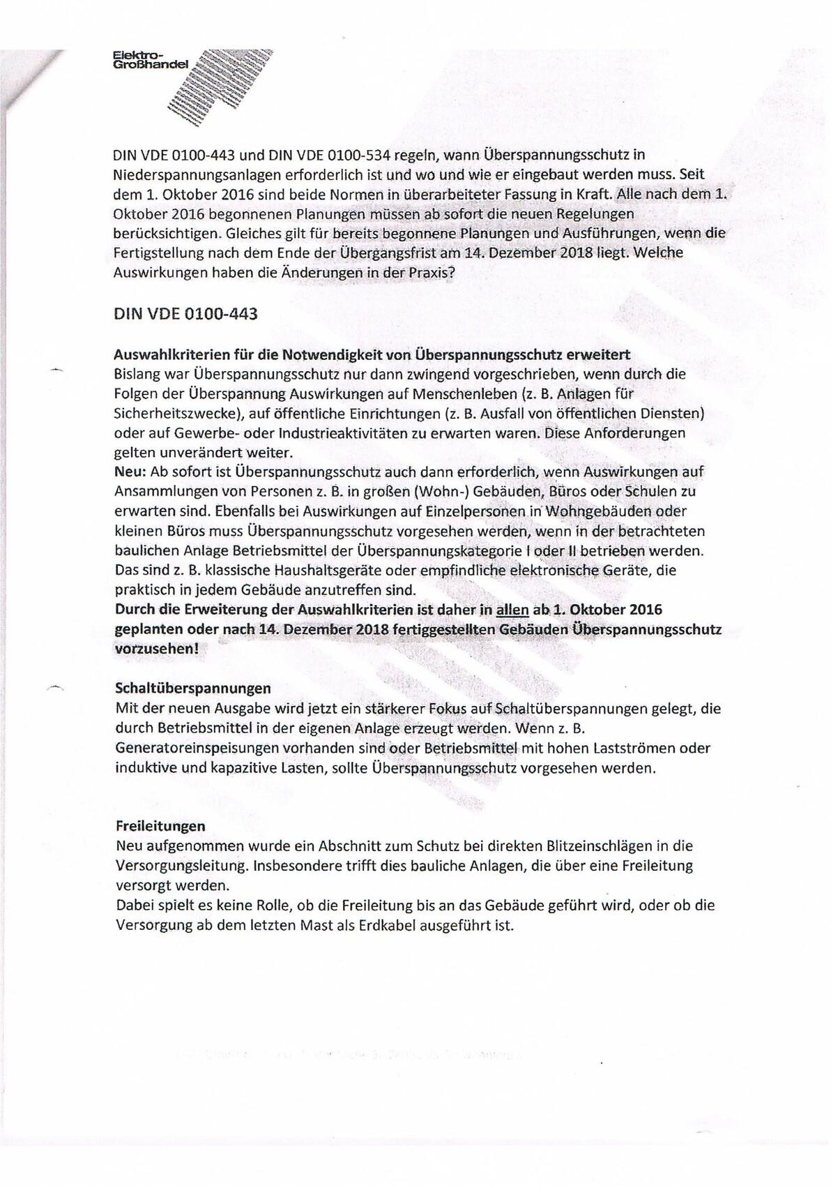

mein Häuslebauer hat mich darüber informiert, das es eine neue Norm gibt, die bei Bauten, die ab dem 1.10.16 geplant wurden, ein Überspannungsschutz notwendig ist. Nun fallen wir nicht unter diesen Zwang, da unsere Planung davor fertig war. Es ist uns also frei gestellt, diesen einzubauen oder nicht. Kostenpunkt 810€ inkl. MwSt.
Da wir nicht müssen wollte ich mal in die Runde fragen, was ihr dazu meint. Primär geht es beim Überspannungsschutz darum, dass eine Überspannung elektrische Geräte zerstören kann. Siehe auch das Merkblatt im Anhang.
Vermutlich ist es hier wieder einmal so, dass man sich damit etwas Sicherheit kauft, damit man evtl. bei einem Gewitter etwas besser schläft . Es gibt genügend, bei denen nie ein Blitz eingeschlagen hat, der Schäden verursacht hat, es gibt aber sicher auch welche, die einen Schaden zu beklagen haben.
Ich persönlich tendiere dazu ihn nicht einbauen zu lassen.
Was meint ihr?

Dokumentenseite mit DIN VDE Text über Überspannungsschutz
Frank und frei aus dem Bauch heraus behauptet aber trotzdem falsch.
Bauträger und Rohbauunternehmen sind dafür berüchtigt, dass sie noch nicht mal die Fundamenterder-Norm DIN 18014:2007-09 kennen und im alten Stiefel die Erdungsanlagen normwidrig ohne Dokumentation durch eine EFK erstellen, weshalb die Kenntnis von DIN VDE 0100-443 und 0100-534 bemerkenswert ist.
Maßgeblich für die Normkonformität eines Bauvorhabens ist allein das Datum der Fertigstellung bzw. im Innenverhältnis von Erwerber/Bauträger der Abnahmezeitpunkt.

Einen Blitzableiter baut man ja nur bei exponierten und/ oder alten sowie öffentlichen Gebäuden. Ich stelle mir die Frage, wie/ worüber eine Überspannung geschehen kann.
Blitzschutzsysteme oder Blitzschutzschutzanlagen - wie die korrekten Fachbegriffe lauten - sind nur für bestimmte Gebäude baurechtlich vorgeschrieben.
Bei Installation von Blitzschutzsystemen war bereits vor dem 01.10.2017 nach DIN EN 62305 (VDE 0855-305) ein Überspannungsschutz aller Versorgungssysteme gefordert. Im Gegensatz dazu ist nach den neuen Normen ein Überspannungsschutz der Niederspannungsversorgung unabhängig von behördlichen Auflagen obligatorisch.
