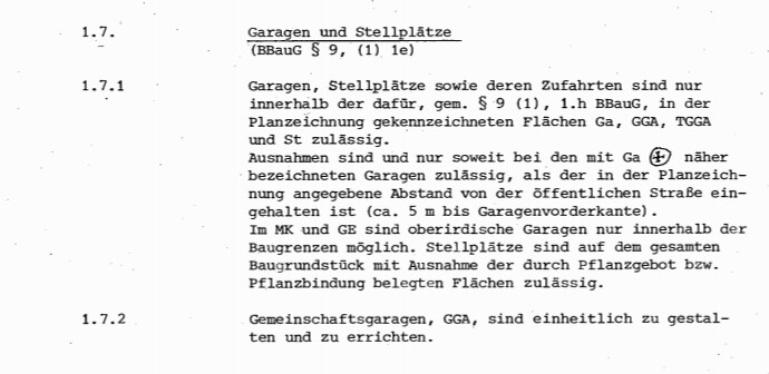

Die Straße ist oben an der 19 m breiten Seite. Die anderen Häuser befahren ihre Garagen und Parkplätze auch über den Gehweg.
Pinky030102.11.20 10:57
Ich kann mir auch nicht vorstellen, dass man über die komplette Seite aufs Grundstück fahren darf? Oft ist sowas auch geregelt.
thorstenp02.11.20 11:05
Danke.
Das habe ich in den Anhängen zu Garagen gefunden. Wenn ich das + nicht falsch deute, dürfte man wohl die ganze Fläche befahren, oder?
Detaillierter Grundriss-Bauplan mit roten Markierungen auf dem Plan
Scan eines Bauplan-Dokuments: Abschnitt 1.7 Garagen und Stellplätze mit Regeln zu Zufahrten.
ypg02.11.20 12:11
thorstenp schrieb:
ich würde vom Baukörper her quasi genauso bauen, nur eben die Geschosse OG und ggf DG gern unterteilen, damit ich sie besser vermieten kann und meiner Mutter keine Familie mit mehreren Kindern auf dem Kopf "herumtanzt, sondern eher ruhige Singles darin wohnen.
Wenn Du schreibst, dass die anderen Häuser familiäre Wohnungen haben, glaube ich nicht, dass kommerzieller Wohnungsbau genehmigt wird. Hab ich wohl schon geschrieben.
Am besten mal beim Bauamt anrufen.
Auch wegen der Anfahrt des Grundstücks. Wir sind denn die Nachbarhäuser? Gibt es Parkflächen vor den Grundstücken, Bäume, so sind die ja geschützt. Meines Wissens bekommt man wahlweise eine 3 Meter breite Absenkung fürs Auffahren zu seinem Grundstück ...
thorstenp schrieb:
Was ich nicht weiß, ob die Fläche vor der Garage (linke Bildseite) auch noch als Parkplatz gelten kann, wenn es zur gleichen Wohnung gehört?
Nein. Vor der Garage ist keine Parkfläche, weil das Fahrzeug aus der Garage ja nicht rauskommt.
Schau mal in die Landesbauordnung von BW in Sachen Mehrfamilienhaus.
