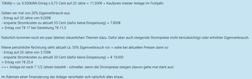

Aufgrund des allgemeinen Preisgefüges (Strompreise, Photovoltaik-Anlagenkosten) ist eine Photovoltaikanlage in heutigen Zeiten und gerade mit Blick auf die Zukunft (Eigenverbrauch, E-Mobilität) immer rentabel. Dazu gibt es hier gerade auch einen schönen Photovoltaik-Thread im Enpal Forum.
https://www.hausbau-forum.de/threads/wer-hat-erfahrung-mit-der-anschaffung-einer-enpal-pv-anlage.42163/#post-556862
Textbasierte Kalkulation zur Rentabilität einer Solaranlage mit Erträgen und Eigenverbrauch.
Rechne mal die erste Variante mit 50 Cent Stromkosten...
Da brauchst Du keine Förderung mehr.
