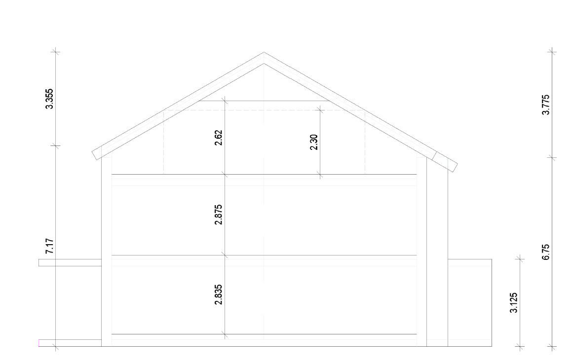

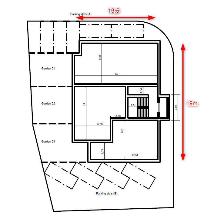

Was haltet ihr von diesem Entwurf?
2 Parkplätze für die großen Wohnungen
1 Parkplatz für die Single Wohnungen
So hatte es die Gemeinde mündliche Empfohlen.
Lageplan eines Gebäudekomplexes mit Parkplätzen A und B, Gärten 01–03 und Innenräume mit Maßangaben.
Technische Gebäudeschnittzeichnung: Haus mit Satteldach, zwei Stockwerke, Maßangaben (mm).
hanghaus2000
31.05.21 09:45
Warum nicht?
Die unteren SP etwas steiler, dann bekommst noch einen SP mehr hin.
DG Deckenhöhe 2,30 geht nicht. Mind Hoehe Wohnraum ist mMn 2,40 besser natuerlich hoeher.
Die Hausnummer 67a ist das ein Flachdach?
Ich dachte Du wolltest auch ein Flachdach. Ich haette das 3. Geschoss etwas zurueck versetzt, So wie das Mansarddach auf dem Bild. So ca. 1- 2 m. So loest man das hier in der Gemeinde mit den neuerdings zugelassenen Flachdaechern. Der zusaetzliche Effekt ist, dass Du weniger Probleme mit Abstandsflaechen / Wandhoehen bekommst.

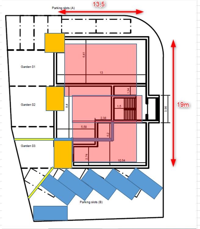

hanghaus2000
31.05.21 10:37
Lageplan eines Gebäudekomplexes mit Gärten, Parkplätzen A/B, rosa Innenbereichen, Maß 13,5×19 m.
Gelb Balkone / Gartengrenze
Rosa DG
Blau 5 SP / Geaenderter Grundriss.

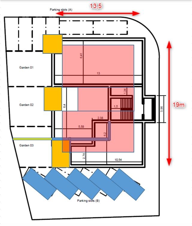

hanghaus2000
31.05.21 11:04
Hier mal noch mit 6 SP im Sueden
Lageplan eines Gebäudekomplexes mit Gärten links, Parkplätze A oben, B unten und rotem Innenbereich.
wohnungenflachdach
