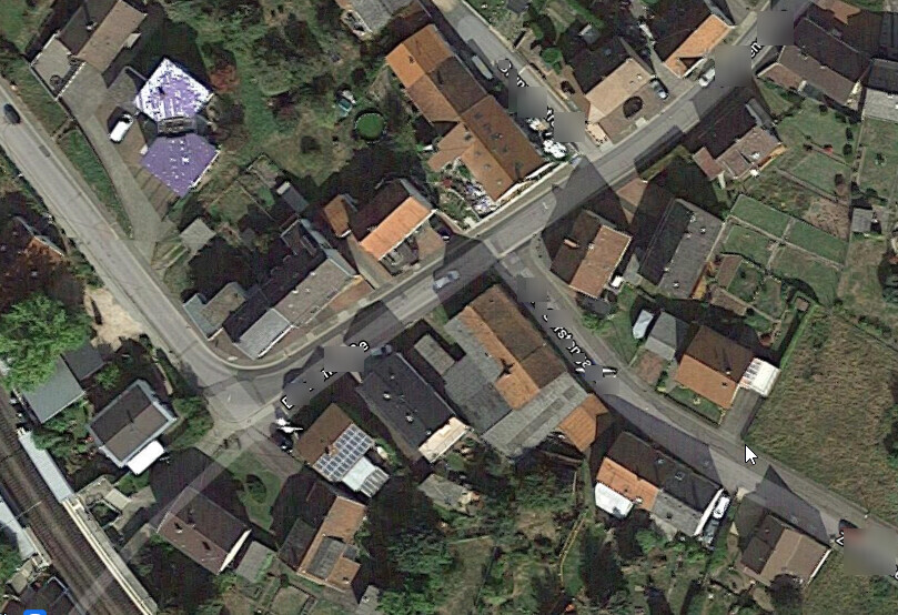

Wie gross ist denn das groesste Haus in der Umgebung? Davon solltest ausgehen.
Im 34 steht halt:"Innerhalb der im Zusammenhang bebauten Ortsteile ist ein Vorhaben zulässig, wenn es sich nach Art und Maß der baulichen Nutzung, der Bauweise und der Grundstücksfläche, die überbaut werden soll, in die Eigenart der näheren Umgebung einfügt und die Erschließung gesichert ist. Die Anforderungen an gesunde Wohn- und Arbeitsverhältnisse müssen gewahrt bleiben; das Ortsbild darf nicht beeinträchtigt werden. "
Das mit den Stellplaetzen hat Dir ja @icandoit schon vorausgesagt. Bei 6 Wohneinheiten sind das immerhin schon 12 SP. Gibt es eine Stellplatz Satzung im Ort (Abloese?)

Also das blaue Haus hat doch 3 Vollgeschosse, auch das grüne und gelbe würde ich als 3 Vollgeschosse erkennen (auch wenn das Mansardendach es optisch "entschärft").
Das schreiben der Gemeinde geht nach meinem Gefühl eher in Richtung geringere Flächennutzung zur Erhaltung einer offeneren Bauweise. Ich würde daher versuchen zuerst die Geschossflächenzahl zu reduzieren.
Der vorherigen Beschreibung entnehme ich, dass kein Keller geplant ist. Vielleicht ja ein Konzept mit einer großen WHG im EG (4 Zi mit Garten), 2-3 kleineren WHG im OG (2 Zimmer) und nochmals eine 4 Zimmer WHG im DG, evtl. als Staffelgeschoss (Penthouse), oder 2x 2 Zimmer.

Also die Häuser auf der anderen Straßenseite sind ja wie RomeoZwo schon geschrieben hat die größten. Ungünstigerweise sind auf der anderenseite ( auf dem ersten Bild seite 1) dann auch eingeschossige Häuser.

Bei den Abmessungen geht es eben auch um Länge / Breite. Wie werden die Grundstück ausgenutzt? Die Baubehörde sieht doch im Geoportal auch die umgebende Bebauung mit Abmessungen. Du doch auch.
11ant26.05.21 11:58
Ich schließe mich im Wesentlichen @RomeoZwo an. Ich übersetze das Behördensprech mal von Zickig nach Deutsch, dann steht da: die Größe ist okay, aber schaffe mehr Parkplätze; das Flachdach ist okay, aber lasse das dritte Geschoss ab einer Pseudotraufe an der Oberkante der Geschossdecke des zweiten Geschosses schräg zurückspringen, d.h. optisch den unteren Teil eines Mansarddaches nachbilden. In diesem Mansardpenthouse möchte die Zicke vom Bauamt eine Wohnung haben - wenn sie alleinstehend ist, sollte diese Wohnung nicht zu groß sein, je nach Rang wird sie vermutlich maximal A11 haben. Nenn´ mich Frauenversteher ;-)

Wie schließt du auf "Größe Okay" nach :
- Umgebung überwiegend 1-Zweifamilienhaus
- Fügt sich aufgrund Kubatur nicht ein
- Mündlich hatte die Gemeinde schon die 20m läng bemängelt.
hanghaus2000 schrieb:
Bei den Abmessungen geht es eben auch um Laenge / Breite. Wie werden die Grundstück ausgenutzt? Die Baubehörde sieht doch im Geoportal auch die umgebende Bebauung mit Abmessungen. Du doch auch.
Also für mich sieht die Bebauung gerade im Bereich der Straße als sehr dicht aus. Und die Reihenhäuser haben auch eine große Kubatur.

Wie lang ist denn das bestehende Haus?
