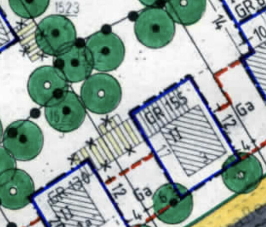

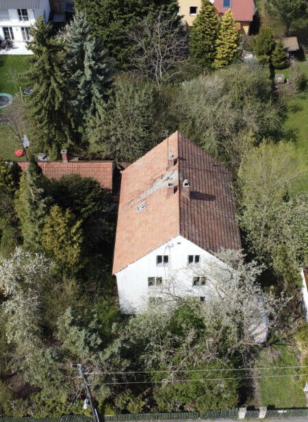

Liebe Community,
ich stehe kurz vor meinem Grundstückskauf und muss mich meiner Budgetplanung nähern. Darunter fallen natürlich auch die Kosten für den Abriss und Es handelt sich um das angehängte Grundstück.
Oberhalb des Hauses ist sin horizontaler Form ein recht großer Schuppen gebaut worden. Ansonsten ist das Grundstück sehr stark zugewachsen mit Büschen und kleineren Bäumen.
1) Mit welchen Abrisskosten für das gesamte Haus plus Schuppengebäude muss ich rechnen, bzw. wie kann ich mich bei der Kostenschätzung annähern?
2) Das Grundstück muss vollständig gerodet werden. Lediglich 4 Bäume sind geschützt (mit schwarzen Punkten hinterlegt). Wie kann ich mich den Rodungskosten annähern?
Vielen Dank!
Kartenausschnitt: grüne Baumdarstellungen, blaue Rechtecke, rote Grenzlinien.

Kann nur zum 2) was sagen, da wir das Grundstück (1.462 qm) umwandeln mussten (von Wald- in Baugrundstück) und somit fast das ganze Grundstück gerodet haben (18 Bäume von über 60 blieben stehen). Du muss auf jeden Fall nachfragen, ob Du so einfach roden kannst. Manche Gemeinden haben eine Baumsatzung und da ist es nicht so einfach ein Baum so zu fällen. Unsere Kosten beliefen sich auf:
1. 10.500 € Fällung der Bäume, Beseitigung der Wurzeln und des Gestrüpps auf ca. 1.350 qm (Gründstreifen von ca. 100 qm haben wir gelassen. Die Bäume die gefällt wurden, sind in Zahlung gegeben worden.
2. Die Frage ist ob Du bei Rodung dann eine Ersatzverpflanzung vornehmen muss. Das mussten wir machen, kann aber an der Umwandlung gelegen haben. Da betrug der Wert: ca. 10.000 €
3. Wir mussten noch Geld hinterlegen, falls die Bäume die ersatzverpflanzt wurden nicht wachsen und die zum Zweiten mal verpflanzt werden mussten :-) Betrag: 4.700 €.

Wir haben aktuell folgendes Angebot:
- 820qm Grundstück "roden" (alle Sträucher und Wurzelreste entfernen) (haben allerdings nur 3 Bäume)
- Abriss und Entsorgung Haus 8 * 11 Meter , 2 1/2 Etagen + Keller. Keine Schadstoffe, Öltanks etc.
- Verfüllen und Verdichten Keller
Angebot: 25.000,- Euro
