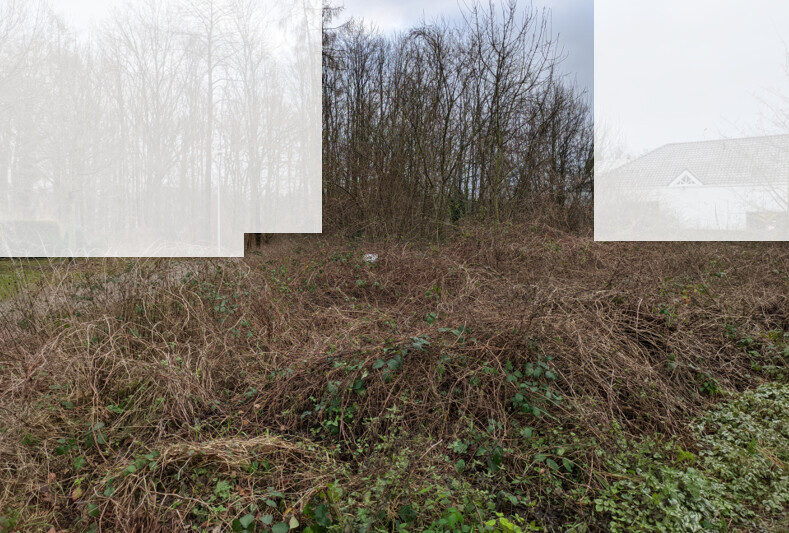

wir haben endlich ein Baugrundstück (ca. 900qm) in Mönchengladbach bekommen, das überwiegend mit Brombeersträuchern bewachsen ist. An einer Seite stehen ein paar kleinere Bäume. Zur Verdeutlichung habe ich zwei Fotos von zwei gegenüberliegenden Seiten gemacht. Die Bäume, die ich auf dem einen Bild (Rd2) ausgeblendet habe, liegen auf einem dahinterliegenden Grundstück, also nicht irritieren lassen. Die Bäume in der Lücke von Rd2, sind die, die auf Rd1 zu sehen sind.
Wir sind jetzt mit unsere Bauplanungen nicht so weit, dass wir bald anfangen zu bauen, aber stehen auch nicht ganz am Anfang. Jetzt haben wir gelernt, dass zw. März und September keine wesentlichen Rodungsarbeiten durchgeführt werden dürfen. Darum haben wir Angst, dass sich ein Baubeginn dadurch möglicherweise unnötig verzögern kann.
Ein Fachbetrieb hatte uns daher beraten und dringend zur schnellen Rodung geraten. Dafür haben wir ein Angebot für Rodung, häckseln, Entsorgung und Bearbeitung mittels Rodungsfräse für ca. 5k€ gemacht. Jetzt stellen sich für mich folgende Fragen:
1) Ich gehe davon aus, dass wir wirklich schnell etwas tun müssen, wenn wir uns die Option mit Baubeginn von Oktober nicht "verbauen" wollen.
2) Falls ja, was muss überhaupt für eine Bauvorbereitung getan werden? Reicht zunächst nicht ein "Plattmachen" aus, da das Übrige ja eh mit den Erdarbeiten beim Hausbau gemacht wird? Wir möchten natürlich Doppelarbeiten und damit -kosten vermeiden.
3) Ist das o.g. Angebot realistisch? Ich habe hier öfters von Lohnunternehmer oder anderen Alternativen gelesen, die ein Bruchteil kosten. Wie wäre der Richtige Weg konkrete Angebote einzuholen?

Für das Gestrüpp? Ich würde mir einen Häcksler ausleihen, beim Nachbarn für eine Kiste Bier Strom holen und das alles kleinmachen und auf einen Haufen in der Ecke. Nach dem Hausbau dann unter den Humus mischen. Erstklassiger Dünger

Ich würde erst mal in die Baumschutzsatzung deiner Stadt gucken. Da siehst du, wann du was machen darfst. Ich denke, das Brombeergestrüpp kannst du das ganze Jahr über roden lassen.
Die Bäume würde ich auch stehen lassen, wenn sie nicht stören.
Ansonsten würde ich den Bauunternehmer mal fragen, was er für das Roden und Abfahren des Gestrüpps haben will.
Wir hatten hier ne Thujahecke, die weg musste, weil da die Baustellenzufahrt hin kam. Haben wir selbst abgesägt und vom Bagger, der zum Abriss und Austausch des Bodens eh hier war, die Wurzeln entfernen lassen. Grünzeug und Wurzeln haben wir dann vom Bauunternehmer gleich mit entsorgen lassen.

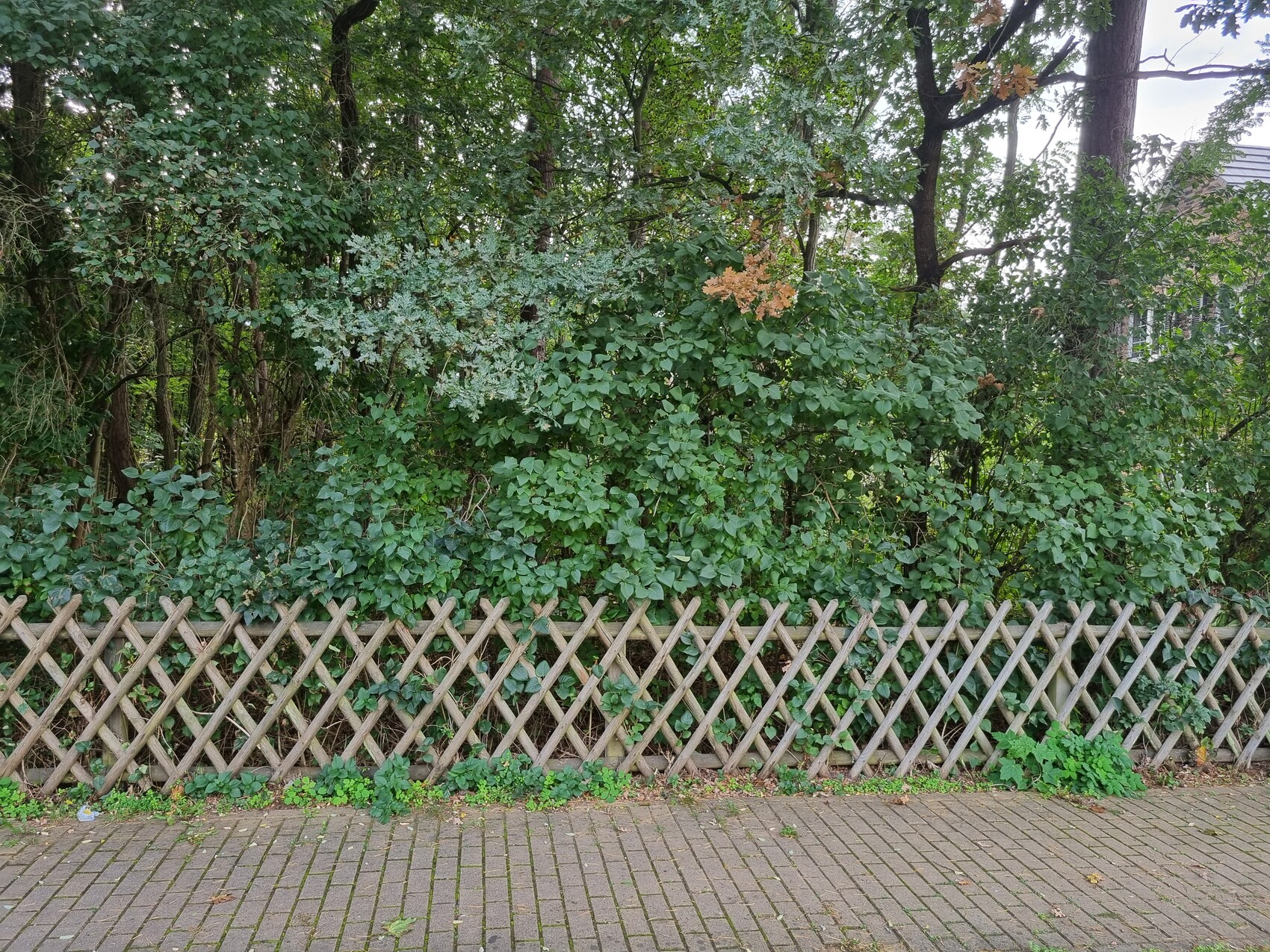

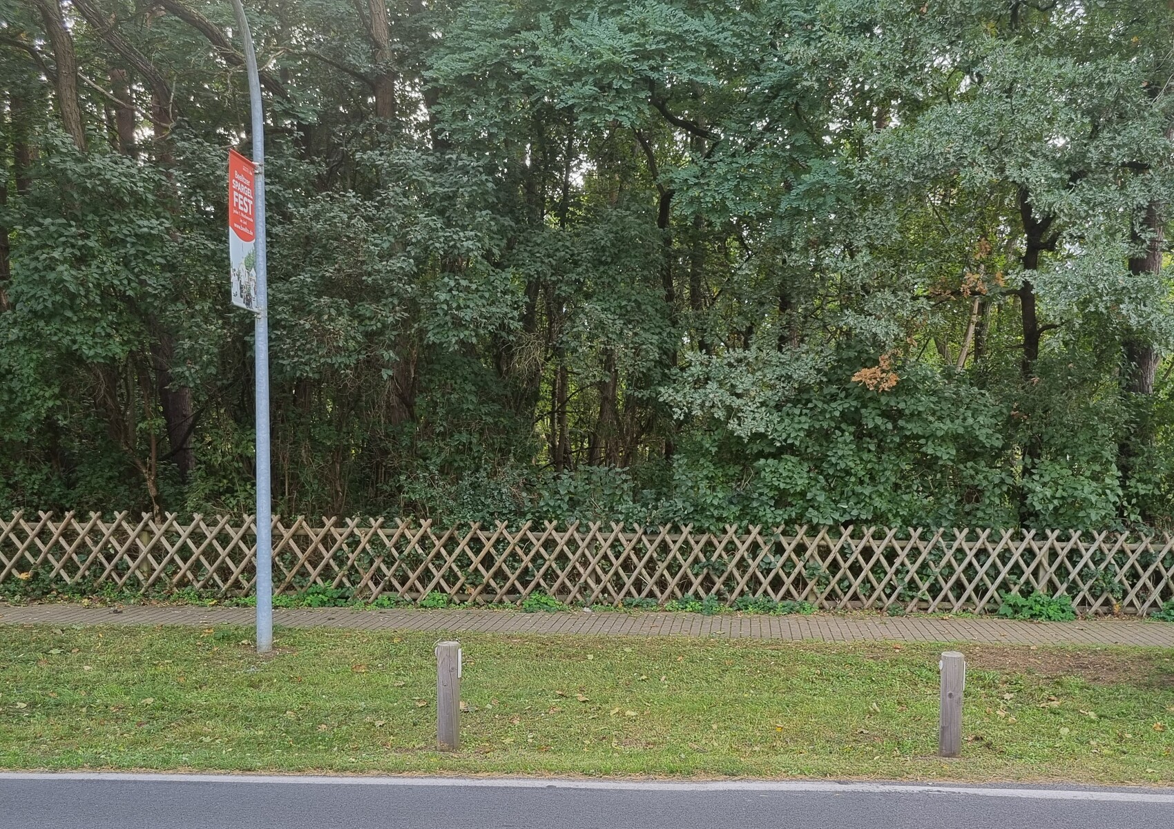

Ich würde gleich alles vom Baumfäller machen lassen. Manche Erdarbeitsunternehmen sehen es lieber wenn das Grundstück beräumt ist. Die Kosten bei uns lagen für ein knapp 1.500 qm Waldgrundstück (siehe Fotos) bei ca. 10.500 €. Drin enthalten war:
- komplette Rodung bis auf mind. 14 Bäume (vorgeschrieben). Ebenfalls wurden die Stubben rausgezogen und entsorgt.
- komplette Räumung des Grundstücks
- Bäume haben wir komplett verrechnet, nachdem wir erfahren haben das die mind. 2 Jahre trocken liegen müssen bis wir die für den Kamin verwenden können.
- wir haben dann im Endeffekt ein Grünstreifen (ca. 20 x 8m) stehen lassen.
Ein Tipp. Lass Dir eine Rechnung geben, wo auch die Personalkosten aufgelistet sind. Diese kannst steuerlich geltend machen.

Ich würde die Stubben nicht rausfräsen, sondern rausziehen mit dem Bagger. Ist die sichere Variante.
