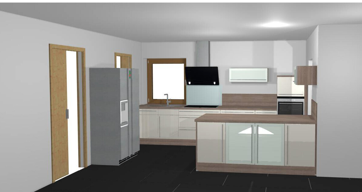

Legurit
23.01.16 22:25
Rein vom EG ohne OG, Schnitte, Lageplant, Ansichten eher schwer zu beurteilen.
Keller nur mit Außenzugang, oder was ist das? Wäre nicht meins.
Ansonsten verstehe ich keinen der beiden Erker - den in der Küche noch eher als den im Wohnzimmer.
Im Wohnzimmer habt ihr quasi 0 Stellfläche und eine Raumbreite von 3,7 m (wäre mir zu schmal)
Die 45°-Ecke macht die Sache nicht besser. Möbliere mal bitte das Wohnzimmer.
Keine Möglichkeit für eine ordentlich Garderobe (je nach Personenanzahl werden die 1,4 m nicht reichen)

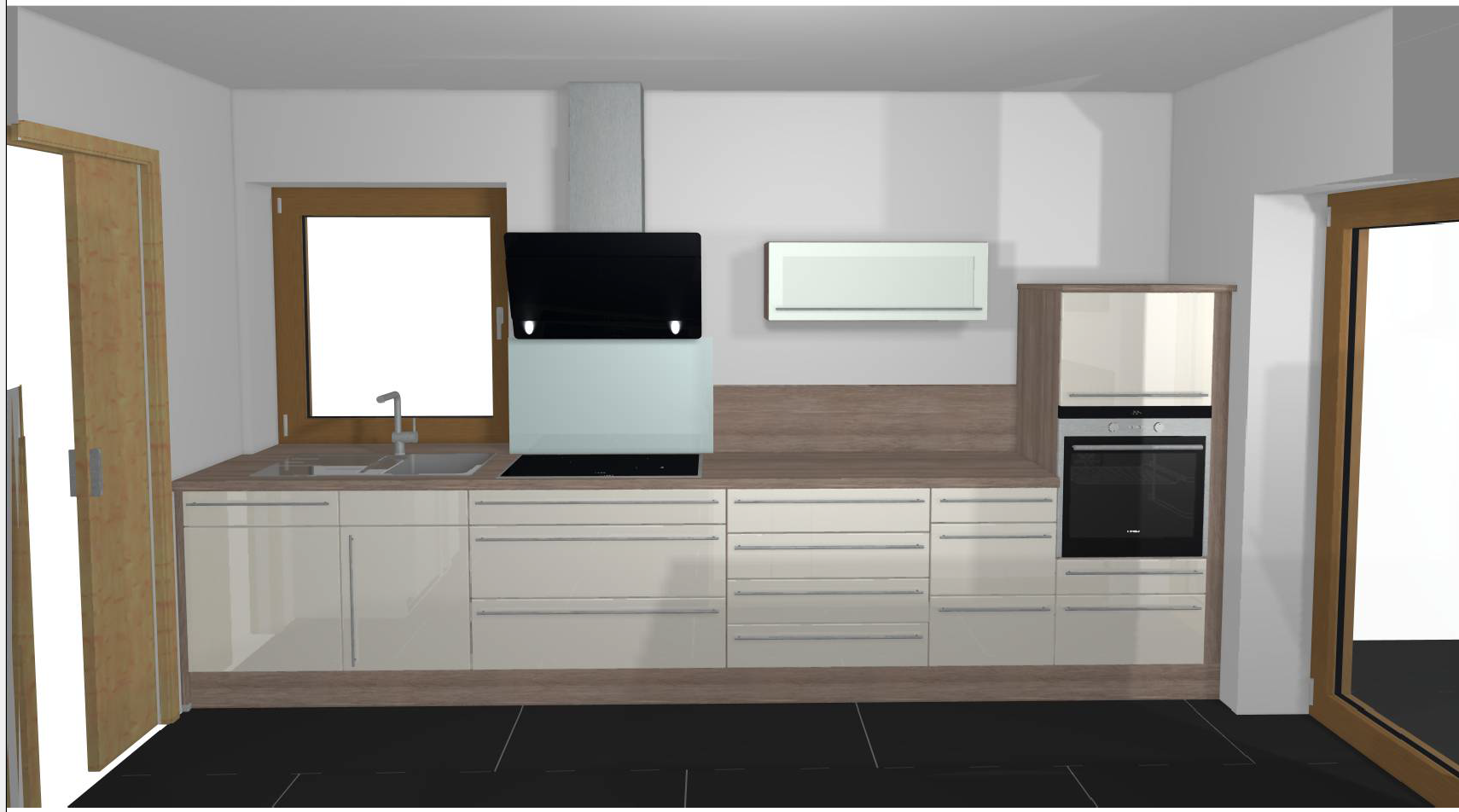

Möblieret mal die Küche im Küchenstudio - just for fun - und schaut, ob das so passt! (jetzt ist noch alles möglich)
Wohnzimmer wird durch die sehr große Überdachung ggf. etwas dunkel in der Ecke.
Ich würde die Wohnzimmerwand (planunten) rausschieben, so dass dann überall 4,32 m Breite sind. Das Fenster-Dreieelement etwas verschieben, so dass du da eine Wand für mindestens eine 40er Schrankreihe bekommst. Dann würde ich ein Element, wie im Arbeitszimmer auch ins Wohnzimmer anstatt der einzelnen Fenstertür setzen.

23.01.16 23:01
Ich habe dir die Küche mal hochgeladen. Du musst dir aber jetzt gespiegelt auf der anderen Seite vorstellen,
da wir den Küchenplan mit dem gleichen Haus gemacht haben wo es gespiegelt war.
