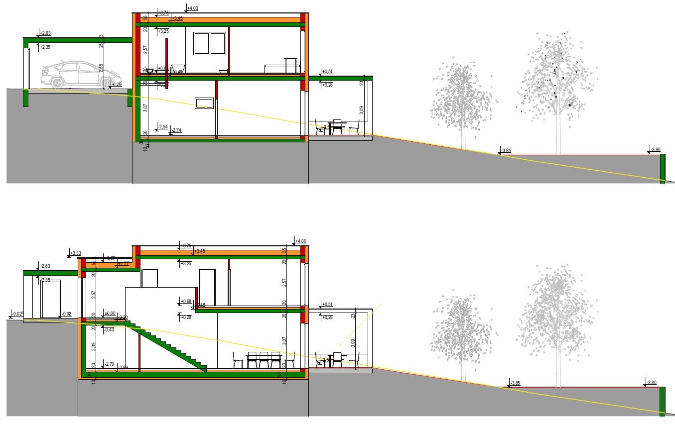

Fuchsbauer24.05.19 22:20Hallo liebes Forum,
wir leben derzeit in Wien und haben uns ein wunderschönes (und leider auch sehr teures) Hanggrundstück westlich von Wien gekauft. Wir hatten bereits einen bewilligten Einreichplan (!), den ein Architekt für uns gemacht hatte, haben im Februar die Notbremse gezogen. Denn durch die Gespräche mit Baumeistern aber auch anderen Gewerken (Fensterbauer, Installateure, Elektriker) haben wir festgestellt, dass dieser Plan in der Ausführung rund 30-40% über unserem (von Anfang an vereinbarten) Budget liegen würde – daher die Notbremse und Neustart: diesmal mit einem selbständigen Planer, der uns von einem Baumeister empfohlen wurde und der – unserer Meinung nach – einen guten Job macht und den vorliegenden Plan mit uns gemeinsam gemacht hat.
Bevor wir jetzt aber weitermachen (also Richtung Einreichplan), möchten wir den Plan gerne von euch „challengen“ lassen – denn ihr könnt euch vorstellen, dass wir in diesem Prozess bereits mit Architekt und Neustart und hin und her, bereits viel Zeit und noch mehr Nerven investiert haben und wenn irgendwie möglich noch 2019 zu bauen beginnen wollen… denn mittlerweile ist der zukünftige Bewohner eines der beiden Kinderzimmer bereits auf der Welt und wir möchten so schnell wie möglich aus der kleinen Wohnung raus.

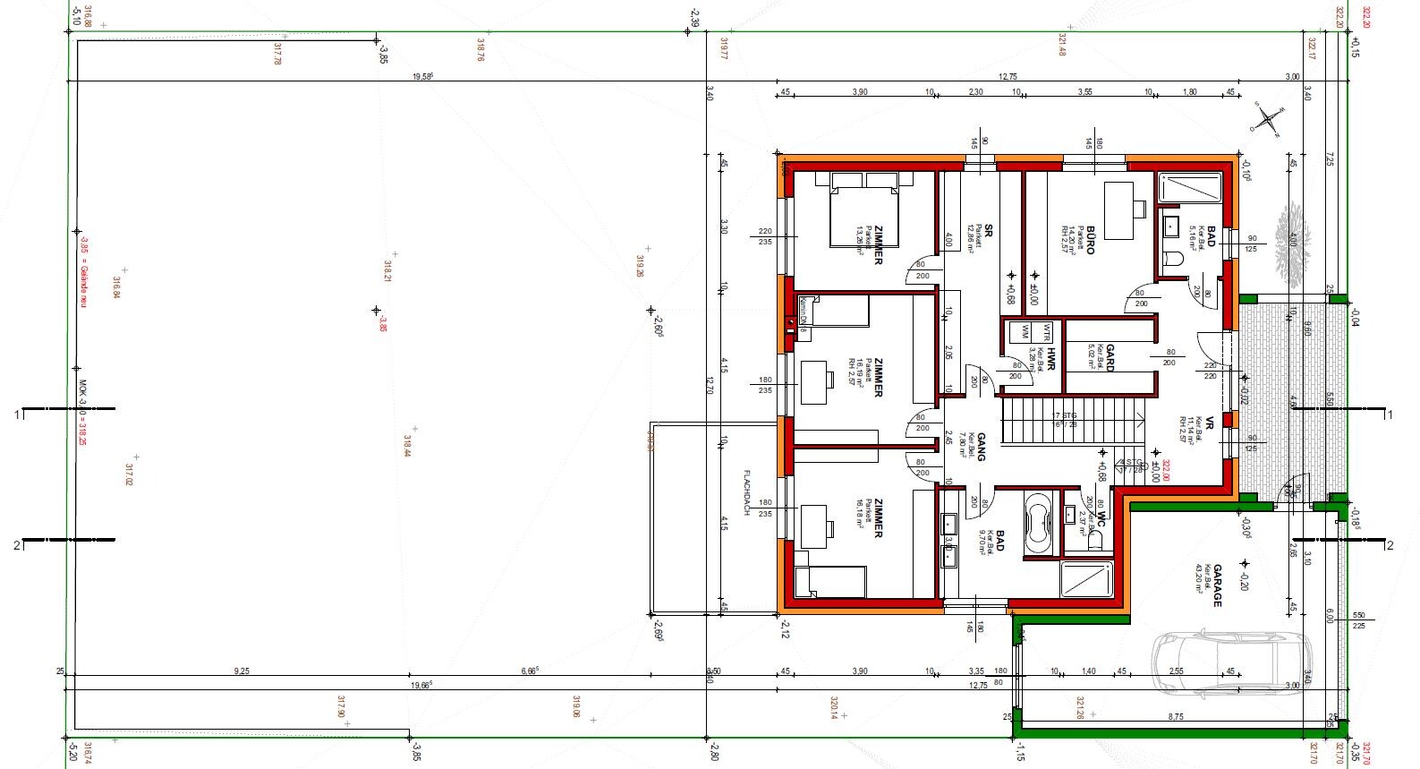

Größe des Grundstücks: 690 m² (19,5 m x 35,4 m)
Hang: ja, ca. 5 m Gefälle auf 35 m Länge
Grundflächenzahl: gibt es bei uns in Österreich nicht, 199 m² dürfen bebaut werden
Geschossflächenzahl: gibt es bei uns in Österreich nicht
Baufenster, Baulinie und –grenze: vorderer und seitlicher Bauwich jeweils 3m bzw. halbe Traufenhöhe der zugewandten Hausfront je nachdem was mehr ist, hinterer Bauwich 3m
Randbebauung: innerhalb des Bauwich bis Max. 3 m Höhe, Überhöhung hangabwärts dem Gelände folgend zulässig
Anzahl Stellplatz: 1 uneingefriedeter Stellplatz vorgeschrieben
Geschossigkeit: keine Einschränkungen laut Bebauungsplan, aktuell 2 Geschosse geplant
Dachform: Flachdach
Stilrichtung: Bauhaus
Ausrichtung: Süd-Ost
Maximale Höhen/Begrenzungen: 6,5m hangseitig / 8,5m talseitig

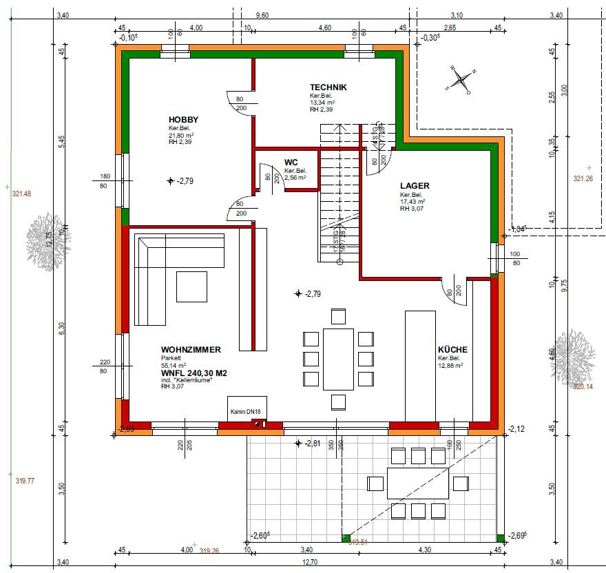

EG (eigentlich Untergeschoss): großer Wohnraum mit Wohnzimmer, Essbereich und geräumiger Küche, Gäste-WC mit Handwaschbecken, Hobbyraum und Largerräume sowie der Technikraum

Es ist geplant, das Ursprungsgelände um bis zu 1,5 m anzuschütten (ebene Fläche), weshalb im unteren Gartenbereich eine Stützmauer erforderlich sein wird.

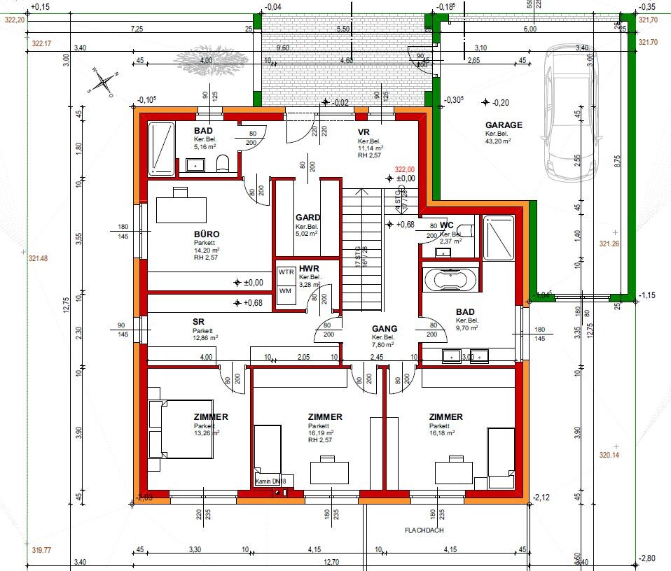

[B]Hausentwurf
Von wem stammt die Planung: [/B]
Wir haben ursprünglich mit einem Architekten geplant und hatten auch schon einen bewilligten Einreichplan. Leider hat sich anhand der Angebote von Baumeistern herausgestellt, dass die Schätzung des Architekten deutlich zu niedrig angesetzt war und die Kosten unser Budget deutlich überschritten hätten. Daher haben wir jetzt gemeinsam mit einem Planer einen neuen Entwurf erstellt, der auch schon einmal grob mit einem Baumeister besprochen wurde und im Rahmen unseres Budgets liegen sollte.
-Planer eines Bauunternehmens:[/B] [/B]ja
[B]-Architekt: nein
-Do-it-Yourself: nein
Was gefällt besonders? Warum?
Der große offene Wohnraum im EG mit dem direkten Zugang zum Garten.
[B]
[B]Was gefällt nicht? Warum? [/B]
Grundsätzlich gefällt uns das Layout im EG sehr gut und entspricht unseren Bedürfnissen, allerdings macht uns die lange Stiege (17 Stufen) Sorgen – hier haben wir die Befürchtung, dass es zu dunkel werden könnte, gleichzeitig machen wir uns auch Sorgen, ob der Lärm vom großen Wohnbereich bis zu den Schlafräumen vordringt. Lichtkuppeln wären möglich, würden wir aber gerne vermeiden, damit das Dach so einfach wie möglich wird.
@Dunkel: Die Positionierung und Größe der Fenster ist noch nicht final – auch hier freuen wir uns über Feedback. Wir machen uns wie gesagt Sorgen, dass die Gangflächen, aber vielleicht auch der große Wohnraum im EG zu dunkel werden könnten. Bitte um eure Ideen.
Auch haben wir vor der Toilette im EG (entlang der Stiege) sehr viel Gangfläche – vielleicht gibt es hier ein besseres Layout, bei dem nicht so viel Verkehrsfläche notwendig ist?
Lage und Größe Hauswirtschaftsraum im OG – abseits vom Bad und zu klein, um einen Wäscheständer hinzustellen.

Das Grundstück ist aus einer Teilung einer großen Wiese entstanden. Die Nachbargrundstücke sind aktuell noch unbebaut (noch keine Käufer), die spätere Bebauung kann daher nur erahnt werden, daher richten wir etwa die Schlafzimmer Richtung Garten aus. Das Grundstück südwestlich neben unserem ist z.B. nur 17m breit. Es ist deshalb anzunehmen, dass hier ein zukünftiges Haus lang in NO-SW Ausrichtung sein wird (somit weiter als unseres talabwärts reichen wird) und potenziell die 8,5m Max. Gebäudehöhe ausnutzen wird.
Grundsätzlich basiert der aktuelle Plan aus unseren Erfahrungen mit dem Architekten-Entwurf und den Learnings aus den vielen Gesprächen mit den unterschiedlichen Gewerken, um hier den Spagat zwischen Kosten und unseren Vorstellungen zu schaffen.

Wie nutze ich die Hanglage optimal, um das Raumkonzept umzusetzen und die Kosten im Griff zu behalten? Was könnte man optimieren?

Tragende Innenwände hat es in diesem Haus offenbar gar nicht. Die 240 qm sieht man dem Haus raumwirkungsmäßig nicht an: im Gartengeschoss verlieren sich die wenigen Räume, die im Straßengeschoss nicht mehr unterkamen; das Straßengeschoss selbst wirkt hingegen wie ein mit Kammerln vollgekasteltes Labyrinth.
A. dann zeig´ doch ´mal den zu gecancelten Plan. Wenn ich recht verstehe, war der ja auch schon für dieses Grundstück; und vielleicht finden wir ja eine gelungenere Umdeutung.
Fuchsbauer schrieb:B. der Gesamtgröße nach würde ich auch vom vorliegenden Plan sagen, daß er ähnlich weit über dem nötigen Flächenbudget für die Familie liegt (abgesehen davon, daß die Oma nur in den Quadratmetern Platz hat, aber nicht auch ein Zimmer);
P.S.: mein 11antengedächtnis meint, ich möge Dir mal folgenden Thread zur Lektüre empfehlen: https://www.hausbau-forum.de/threads/Grundrisse-183m-efh-an-Hanglage.25578/
Ich denke zwar auch, dass die 10 cm Wände dringend noch zu tragenden Wänden bzw. teilweise eher zu 12 cm Wänden werden müssen. Aber, wenn man sich das "verschachtelte" OG ansieht, dann finde ich ja, der Raum ist sehr gut genutzt. Wobei etwas dickere Wände (auch zwischen Kinderzimmer/Elternzimmer) dann noch etwas Platz kosten.
Ungewöhnlich die beiden Höhenlevel im OG (ist wohl wg. Eingangsebene) .. und ja, man könnte befürchten, dass da Geräusche aus Essen/Kochen nach oben übertragen werden. Jetzt ist da im OG ja eine halbhohe Brüstung vorgesehen .. Evtl. dort Glas bis zur Decke. Das wird aber teuer.
Vielleicht kann man versuchen die Treppe im EG mit einer Wendelung nach planlinks auslaufen zu lassen und Richtung Essbereich dann eine Raumhöhe Wand mit Fensterausschnitt stellen.
Generell würde ich die Türen überall auf mind. 90 Breite im Rohbau setzen (außer WCs). Die WC-Türen sollten auch nach außen aufgehend geplant werden, insbesondere im EG-WC wird es sonst zu eng.
Küche und Zugang Lager würde ich noch mal etwas überdenken und tatsächlich planen, wenn der Versuch mit Wendelung gemacht ist. Erstrebenswert fände ich nämlich da noch ein Fenster in der planrechten Wand.
Ansonsten sind alle typischen Kritikpunkte wie
- Wäsche nicht da wo die Wäsche anfällt
- Schrankraum zu klein oder nur mit 300 cm Schrank zu befüllen
- Garderobe zu klein
- Wohnzimmer und Sofa/TV-Position
hier grundsätzlich nicht vorhanden.
Mich würde allerdings auch mal der verworfene zu teure Plan interessieren, denn dieser hier ist ja auch nicht ohne.
Fuchsbauer schrieb:
Auch haben wir vor der Toilette im EG (entlang der Stiege) sehr viel Gangfläche – vielleicht gibt es hier ein besseres Layout, bei dem nicht so viel Verkehrsfläche notwendig ist?Wenn man Garderobe und Hauswirtschaftsraum, also die Raumeinheit mittig, die Grund des Labyrinths ist, auf die planrechte Seite legt, sollte sich alles etwas verwirren und vereinfachen.
Mittelfristig soll die Oma mit ins Haus. Welches Zimmer ist ihr denn zugeteilt? Und wie verhält es sich mit der Barrierefreiheit? ....mittelfristig ist ein bald, in einem Hausbau ggf 5-10 Jahre... ist die Tatsache durchdacht worden, dass Oma dann auch etwas älter und eventuell gebrechlicher ist?
Vielleicht sollte man also den Hobbyraum mit dem zugeteilten Wc etwas anders planen, denn ansonsten hat man oben im Büro eine alte Dame wohnen, die durch die Treppe ausgeschlossen ist.
