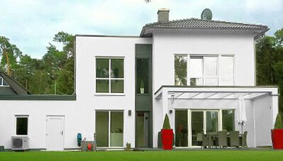

Im Grunde haben wir erst mal die komplette Überdachung vorgesehen. Tatsächlich fragen wir uns auch, ob nicht z. B. die Hälfte dann auch ausreichen würde. Groß genug wäre es allemal.
Das Dach über die gesamte Breite der Terrasse abzuschleppen, wird die darunter liegenden Räume recht dunkel halten.

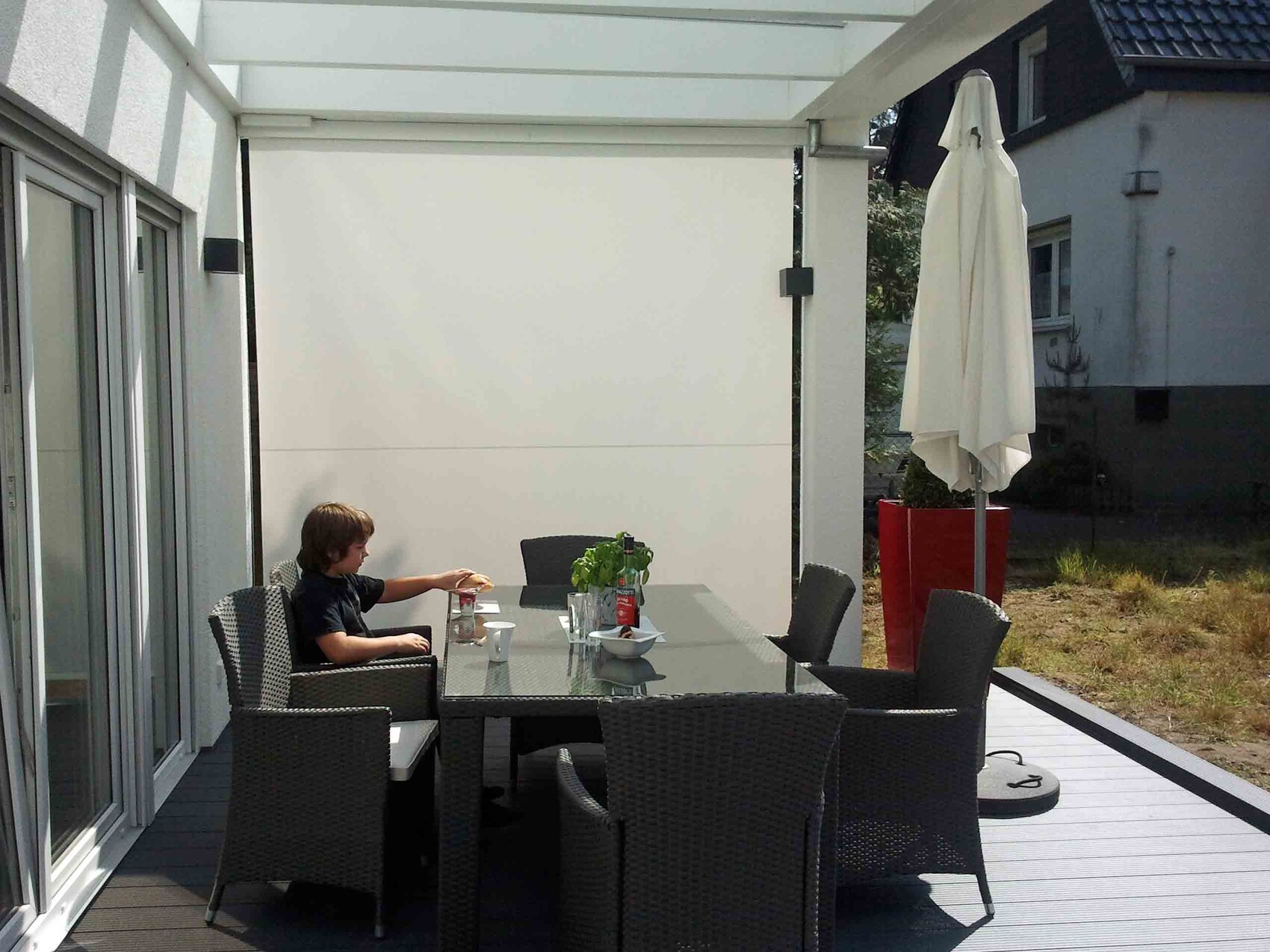

Es gibt schöne Alternativen, welche sich dem Stil des Bungalow´s anpassen lassen; ein solches Beispiel findest Du in der Anlage. Oben ist VSG eingelassen, seitlich ein Segeltuch angebracht. Wer es mag, kann auch das VSG mit einem Segeltuch beschatten; hat den Vorteil, daß es hell bleibt.
Bei Deinem Entwurf bietet sich auch eine hälftige Abschleppung an; allerdings über die kurze Seite, in etwa bis zur Wandscheibe zwischen Eltern und Kind.
Grüße, Bauexperte

Hallo, danke für die bisherigen Antworten. Die Überdachung ist erforderlich, da ich ein sehr, sehr heller Typ bin. Ich brauche bei Sonne zwingend Schatten und darf mich (auch geschützt) nicht allzu lange der prallen Sonne aussetzen. Also brauche ich "echten" Schatten. Da bot sich die Überdachung bei einem Bungalow förmlich an, zumal die meisten Grundrisse eine (kleine) Überdachung ohnehin bereits vorsehen.
Die Größe ist jedoch nicht nur beeindruckend, sondern auch mit Befürchtungen verbunden. Im Schlafzimmer wäre "wenig" Licht nicht so schlimm. Aber im Kinderzimmer wäre es ein "no go".
Ich vermute, dass mir "kurzer Seite" der Bereich direkt vor dem Wohnzimmer gemeint ist. Wir möchten wir jedoch aus Gründen der Geräuschabschirmung der Autobahn / Landstraße (bei Ostwind hörbar) dadurch "abschalten". Außerdem mögen wir einen etwas abgeschirmten Sitzbereich. Gibt es Möglichkeiten, dass man den Lichteinfall anhand der Daten berechnen kann?
21.08.14 12:21
Reden wir hier von einem Winkelbungalow mit Walmdach? Wie soll denn da die Abschleppung über zwei Dächer funktionieren? Geht nicht
Wenn es in der Theorie funktionieren würde, könnte man gar nicht unter der Überdachung heraustreten ...
Ein Dach in einem anderen Winkel ansetzen sieht reichlich bescheiden aus.
Generell nimmt man bei einem Walmdach/Winkelhaus das Dach separat, also bei Eurem Bsp als Rechteck.
(also: Form des Haus winklig, Form des Daches rechteckig) Dann würde natürlich weniger Licht geschluckt werden.
Fast alle überregionalen Hausbauer haben diese Version bei ihren Bungalows, zwar nicht über die ganze Seite, doch zumindest über 2-3 Meter Breite, also reicht nicht für einen Essplatz
Ich würde auch in Richtung Bauexperte's Version gehen
