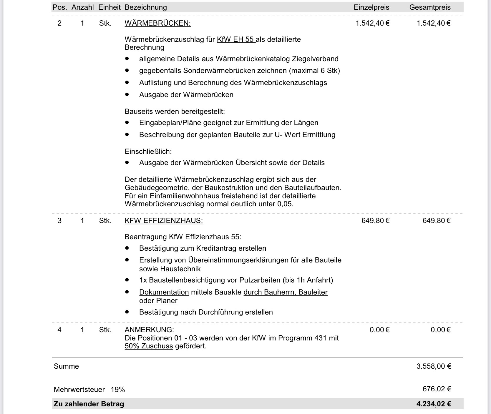

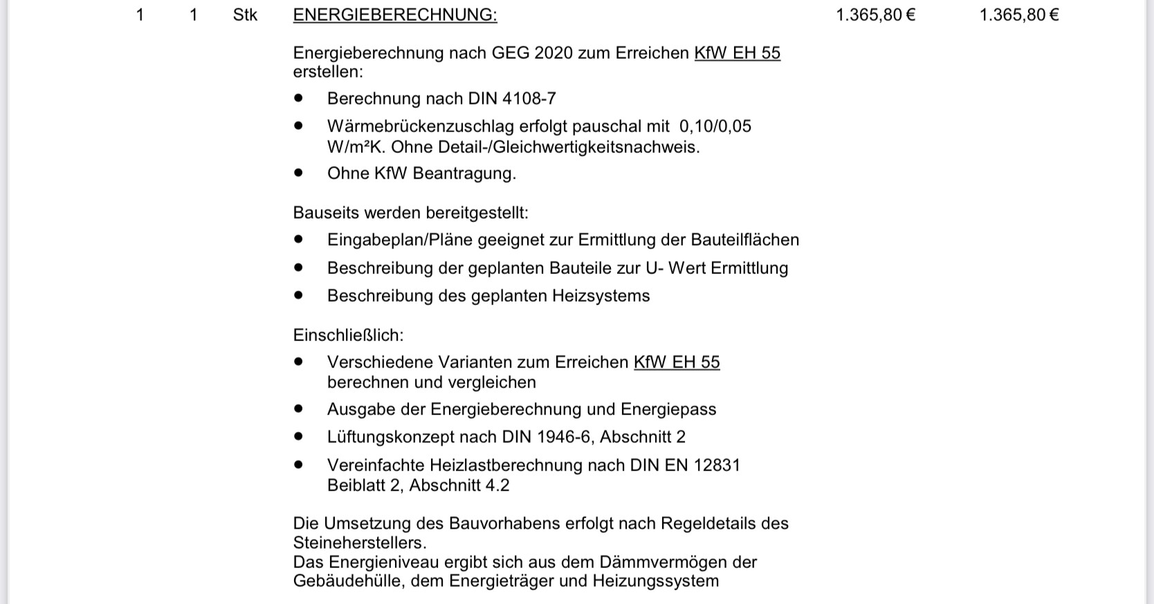

Wir bereiten uns soeben auf die Bankfinanzierung unseres geplanten Hauses vor, dass den KfW 55-Standard erreichen soll. Nun benötigen wir ja für das KfW-Darlehen die Bestätigung eines Energieberaters. Zwei Angebote liegen nun vor:
1.) Das eines Rentners, der sich nebenberuflich noch ein paar Pfennige hinzuverdiene möchte. Ein Plauderer vor dem Herren. Angebot: 3.400 Euro brutto
2.) Das eines etwas professionelleren Anbieters, der mehr als 4.200 Euro brutto aufruft.
Natürlich betonen beide, dass die Kosten gefördert werden. Ich höre dabei immer raus: „Eigentlich ist unsere Leistung ja maximal die Hälfte Wert, aber der Steuerzahler löhnt ja gerne im Überfluss .“
Ich brauche den Wisch nur für die KfW. Sind die aufgerufenen Preise tatsächlich realistisch?
Tabellarische Rechnung mit Postenliste: Wärmebrücken und KfW-Effizienzhaus, Preise und Details.
Dokument mit Aufzählung zur Energieberechnung (KfW EH 55) nach DIN 4108-7 und Unterlagen.
K1300S16.06.21 20:28
Deinem Nick nach zu urteilen baust Du in Franken, was vermutlich etwas teurer sein dürfte als bei uns. Wir haben unseren Energieberater bei recht ähnlicher Leistung für 2200,- engagiert, von daher finde ich die Preise hoch, aber was willst Du da machen?
BauherrFranken
16.06.21 20:37
Das ist ja schon ein krasser Unterschied. Und Franken ist ja auch nicht gerade der Nabel der Welt.
K1300S16.06.21 20:44
Ob Ihr wollt oder nicht, Ihr gehört zu Bayern, und das ist bekanntermaßen teuer. 😉 Der Preis stammt übrigens von einem Ingenieurbüro, also kein Rentner, der sich nur was dazuverdienen möchte.
nordanney
16.06.21 21:19
Ich biete € 2.680 vom hauptberuflichen Energieberater für mein Zweifamilienhaus - dazu noch € 840 für die Bestandsaufnahme wg/Kernsanierung. Ist also mehr Aufwand, aber trotzdem noch weit weg von Deinem professionellen Anbieter.
16.06.21 21:49
Ist für dich Fulda aus der Welt?
Wir hatten meine ich deutlich weniger gezahlt. War allerdings 17/18
kfwenergieberater
