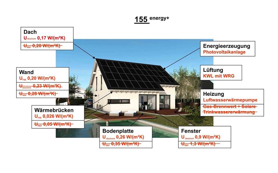

das erste Gespräch mit einem Energieberater haben wir bereits geführt. Das erste was er meinte zu Kfw55 ist, dass dies im Massivbau eigentlich ohne zu "tricksen" nicht möglich wäre. Irgendwie bin ich da am zweifeln da die Ziegelindustrie ja mit ihren Steinen wirbt mit KFW55, bis hin zum S10.
Unsere groben Eckdaten zum Haus:
- ca. 170m² Wohnfläche + 30m² Einliegerwohnung im Keller.
- Pelletheizung
- Kontrollierte-Wohnraumlüftung mit Wärmerückgewinnung und Erdwärmetauscher
- Außenwand geplant (MZ7 mit U-Wert von 0.18)
- Außenwände Keller mit 12cm XPS 035
- Bodenplatte unterhalb gedämmt mit XPS 12cm 035
- U-Wert Dach 0,18-0,20
- Satteldach 30° südwest Ausrichtung
- Kaminofen im Wohnzimmer
- Fußbodenheizung
- Fenster aktuell mit U-Wert 0.9
Was meint ihr? Ist es grundsätzlich möglich mit so einer Konstellation auf KFW55 zu kommen. Dann würden wir noch einen weiteren Energieberater ansprechen. Oder sollen wirs bei Kfw70 belassen.

Bauexperte
01.11.15 11:18
michisa86888 schrieb:
Das erste was er meinte zu KFW55 ist, dass dies im Massivbau eigentlich ohne zu "tricksen" nicht möglich wäre.
Und was meint er mit "tricksen" ?
Ich habe Dir mal eine Folie angehängt, aus welcher Du erkennen kannst, daß es konventionell Gemauert gerade keine Trickserei benötigt. Es kann natürlich sein, daß die gewählte Pelletheizung die Unbekannte im Spiel ist. Deshalb frage den Energieberater nochmals, was er mit seiner obigen Aussage meint.
Edit: Das Beispiel der Folie entspricht KfW 40
Grüße, Bauexperte
Einfamilienhaus mit Solaranlage auf dem Dach und Energieübersicht

das mit dem "tricksen" hat er gemeint bezieht sich auf die Wärmebrücken. Die bekommt er so nicht hingerechnet ohne Trickserei. Und diese würde er nicht machen.
Bauexperte
01.11.15 16:29
Das kann ich nur insofern nachvollziehen, als das er noch nicht mit einem monolithischen Wandaufbau gerechnet hat.
Schick´ ihn mal auf Internetrecherche. In Frankfurt steht ein 62-Parteien Apartmenthaus; es ist das zurzeit größte Passivhaus monolithischer Bauweise. Wenn er dann immer noch nicht weiß, daß er nicht tricksen muß, solltest Du Dir vlt. einen anderen Energieberater suchen
Grüße, Bauexperte
