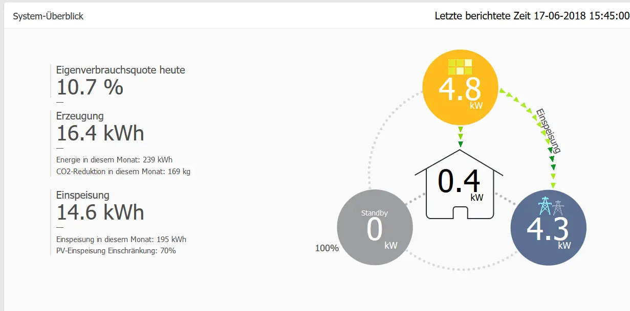

Mal vom ökologischen Gedanken abgesehen und rein wirtschaftlich betrachtet, lohnt sich langfristig eine Photovoltaikanlage?
Eigentlich nicht, denn Module verlieren Leistung, WR gehen vielleicht mal kaputt und Speicher leben auch nicht ewig und sind teuer. Wenn man alle Steuertricks ausnutzt (unbedingt Kredit aufnehmen) und Glück bei der Zuverlässigkeit der Komponenten hat und die Endkundenpreise für Strom weiter ordentlich steigen (incl. aller Steuern, Abgaben, Umlagen etc...) kommt vielleicht `ne schwarze Null raus.
Aber ein gutes Gefühl ist auch was wert und: Was fährst Du für ein Auto? Viele geben da sehr viel Geld für unnötige Fahrdynamik/Leistung/Eleganz aus und denken gar nicht drüber nach. Ein Neunelfer rechnet sich finanziell nie; man hat einfach zwischendurch mehr Spass am Leben
Ich zum Beispiel hab`17 K für `ne 6.2 KWp - Anlage mit 6.3 KW Speicher ausgegeben, hab`seit 2 Wochen eine Riesenfreude daran, echt, aber die Kohle seh ich sicher nie wieder. Hobbys kosten immer...

Hier noch mal zur Illustration: Diese Anlage ist seit 10 Tagen in Betrieb, wir wohnen aber noch nicht drin. Der geringe Verbrauch sind nur die Geräte und Maschinen der Handwerker. Die Anlage hat also bisher ca. 2.30 € pro Tag durch Einspeisung "verdient", man rechne selbst...
Haustechnik-Systemübersicht: PV-Erzeugung, Eigenverbrauch und Einspeisung
