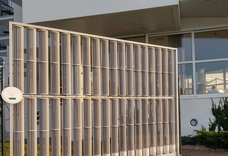

zu den Zaundingern:
das ist derzeit so ein netter Hype mit denen einige Entwickler Förder- und Investitionsgelder einsammeln wollen. Realen Nutzen haben die nicht. Es ist vollkommen ausgeschlossen, irgendwelche rotierende Elemente als Zaun einzusetzen. Wie willst du das absichern? Was ist, wenn ein Kind seine Hand da reinsteckt? Tiere versuchen, da durchzulaufen? Wie verhinderst du Reflexionen, die Autofahrer blenden?
Als Proof of Concept und Test, ob sowas funktioniert ist das alles cool und spannend. Aber Chancen auf reale Umsetzung sehe ich da nicht. Allenfalls auf einem abgesperrten Areal, aber ob es dann nicht sinniger ist, da eine herkömmliche Anlage hinzusetzen?!?

Ja, aber es würde sich lohnen, das weiter zu verfolgen. Zaunfläche hat fast jeder bzw. könnte fast Jeder aufstellen.Zaunfläche hat nicht fast jeder und vor allem nicht gute Zaunfläche. Denn da kommt Punkt 3 aus meiner Liste nochmal extrem verstärkt. Ein 10-15m Mast neben 6-8m Häusern ist schon windtechnisch schlecht. So eine Zaunanlage kommt auf 0-2m Höhe, da bist du noch viel mehr im Windschatten. Eventuell noch eine Hecke hinter dem Zaun, aber auch die Hecke vom Nachbar gegenüber reicht schon aus. Besonders stark sind diese Effekte bei niedrigen bis mittleren Windgeschwindigkeiten.Natürlich lohnt es sich erst einmal in alle Richtungen zu forschen, in der Gesamtbetrachtung sind ein paar Millionen für Prototypen ein Schnäppchen. Man muss aber bei den Erwartungen auch realistisch sein und selbst wenn wir solche Dinge wie rotierende Zaunteile mit Drahtkäfigen normgerecht gesichert bekommen, ist die Platzierung einfach nicht gut. Es hat Gründe warum "normale Windräder" sehr hoch gebaut werden und auch warum die hauptsächlich in Norddeutschland stehen wo das Land flacher und damit der Wind besser ist. Die ganzen Nachrichtenseiten hypen das natürlich gerne als das neue tolle Ding weil das so viele schöne Klicks gibt. Ist wie mit dem Wasserstoffauto. In meiner Jugend war das schon "die Zukunft", mittlerweile sind 30 Jahre vergangen und die Teile sind immer noch bessere Prototypen.

du meinst das hier?
Im abgesperrten Bereich ja, klar, kann eine coole Idee sein. Aber als Zaun? Niemals! Da ist schon der Versuch hoffnungslos, dafür eine Zulassung für zu bekommen. Sowas läuft in Europa als Maschine und dafür gibt eine Maschinenrichtlinie und CE Kennzeichen. Das geht einfach nicht.
Abgesehen davon, dass die Effizienz einer Windkraftanlage in 0-2 m Höhe ziemlich mau sein wird. Das hat schon Gründe, warum die Windkraftanlagen inzwischen Nabenhöhen von 100-150 m haben.
Viele Grundstück haben Zaunfläche. Wo bisher noch keiner ist, kann man ja einen hinstellen. Eine Hecke davor natürlich nicht.
Und du darfst nicht immer von deiner bergigen Region ausgehen. Es gibt in Deutschland auch genug Flachland, wo es recht windig zugeht. In der Stadt natürlich auch weniger, aber in flachen Mecklenburger oder Brandenburger Land könnte das aus meiner Sicht ganz gut funktionieren.
Natürlich passt nicht jede Technologie in jedes Gebiet. Und natürlich werden diese Teile nicht so effektiv sein wie ein großes Windrad. Aber die Teile kannst du zumindest auch ins Dorf stellen, die stören Niemanden. Im Gegensatz zum Windrad.
Ich denke, auf längere Sicht kann es nur eine Mischung aus verschiedenen Technologien sein, die uns hilft. Und da lohnt sich aus meiner Sicht die Forschung in alle Richtungen.
