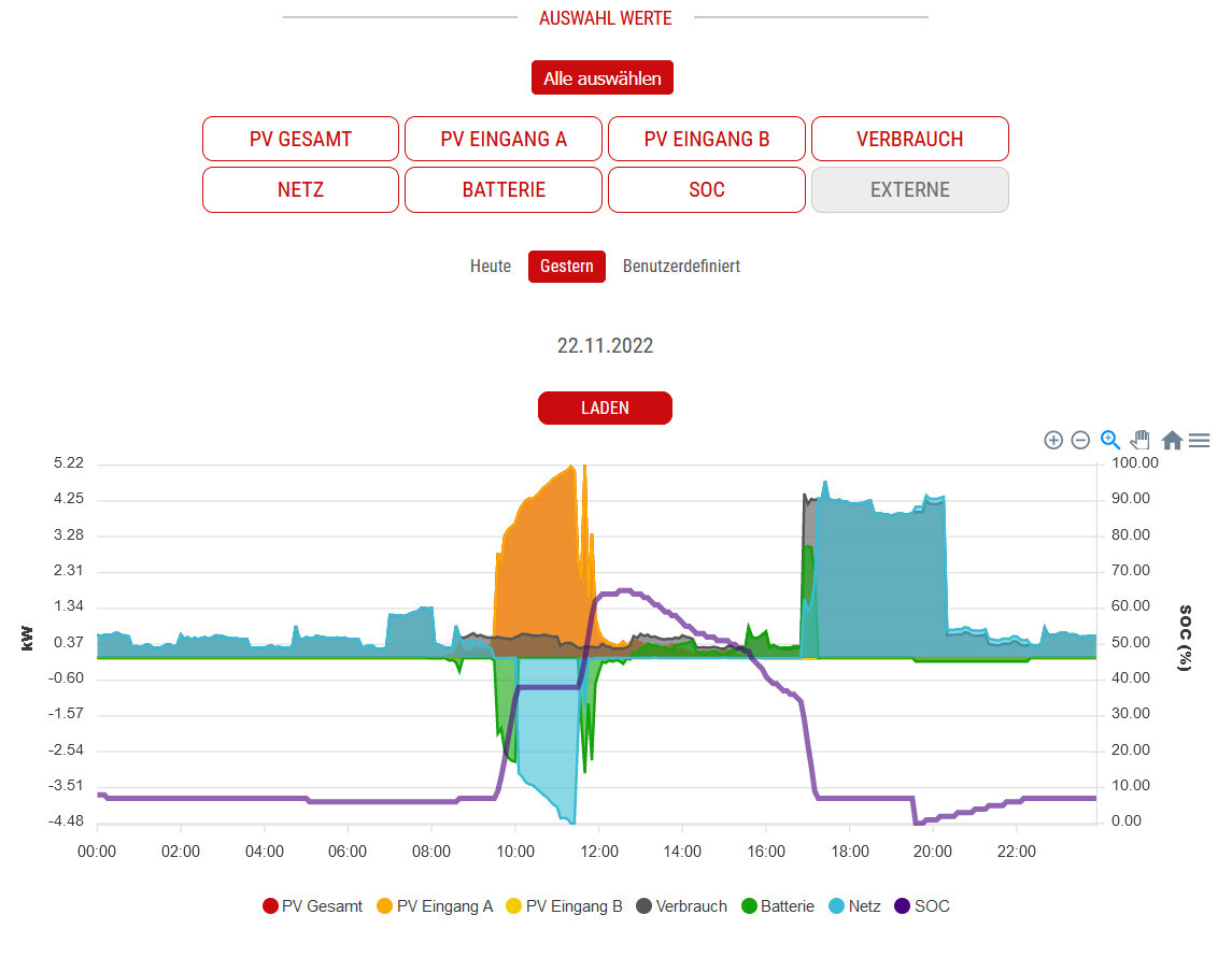

i_b_n_a_n23.11.22 15:57
face26 schrieb:
Wieviel kommt denn bei Dir am Tag im Durchschnitt im Dezember runter und wie voll bekommst Du im Dezember den Speicher??
Ich hab jetzt nicht aufgepasst...hast Du eine Wärmepumpe? Denn da bleibt einfach so gut wie nix mehr über. Im Dezember wird so gut wie 100% direkt verbraucht.das wird oft so sein bei der kleinen Anlage. Habe eine Sole-Wasser-Wärmepumpe.Heute waren es knapp 16KWh, war aber auch relativ sonnig heute.
Zudem betanke ich ja auch noch wenn es geht mein Auto mit selbsterzeugtem Strom.
Übrig habe ich im Winter also gar nichts. Gestern waren es auch nur 11KWh und vorgestern sogar nur 1.95KWh 🙄
Grafik ist von Gestern (Habe gestern Abend / Nacht gut 10KWh ins Auto geladen)
RotorMotor23.11.22 16:00
i_b_n_a_n schrieb:
Übrig habe ich im Winter also gar nichts. Gestern waren es auch nur 1KWh und vorgestern sogar nur 1.95KWh 🙄Ja, guck, was willst du dann mit einem größeren Speicher!? ;-)face2623.11.22 16:13
Wieviel Zyklen kriegst Du hin pro Jahr?
