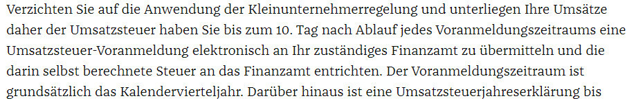

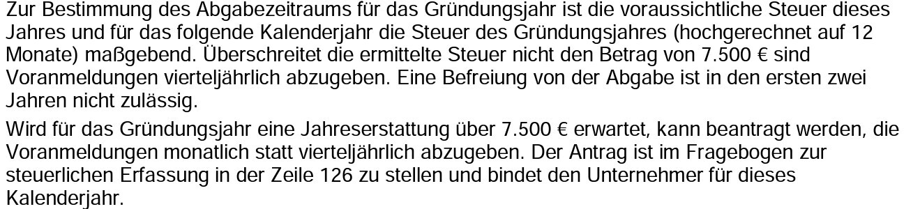

NRW:
Deutscher Text über Steuerabgabezeitraum, Voranmeldungen und Erstattungen (Gründung).
Hessen:
Bild zeigt Textabsatz zur Kleinunternehmerregelung und Umsatzsteuer-Voranmeldung

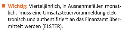

RLP:
Hinweistext zur Umsatzsteuervoranmeldung per ELSTER als Brieftext

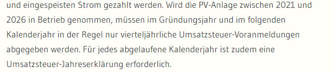

Baden-Würtemberg
PV-Anlage: steuerliche Pflichten, Umsatzsteuer-Voranmeldungen und Jahreserklärung.
