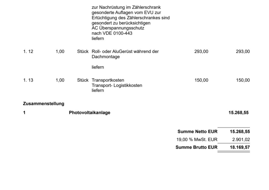

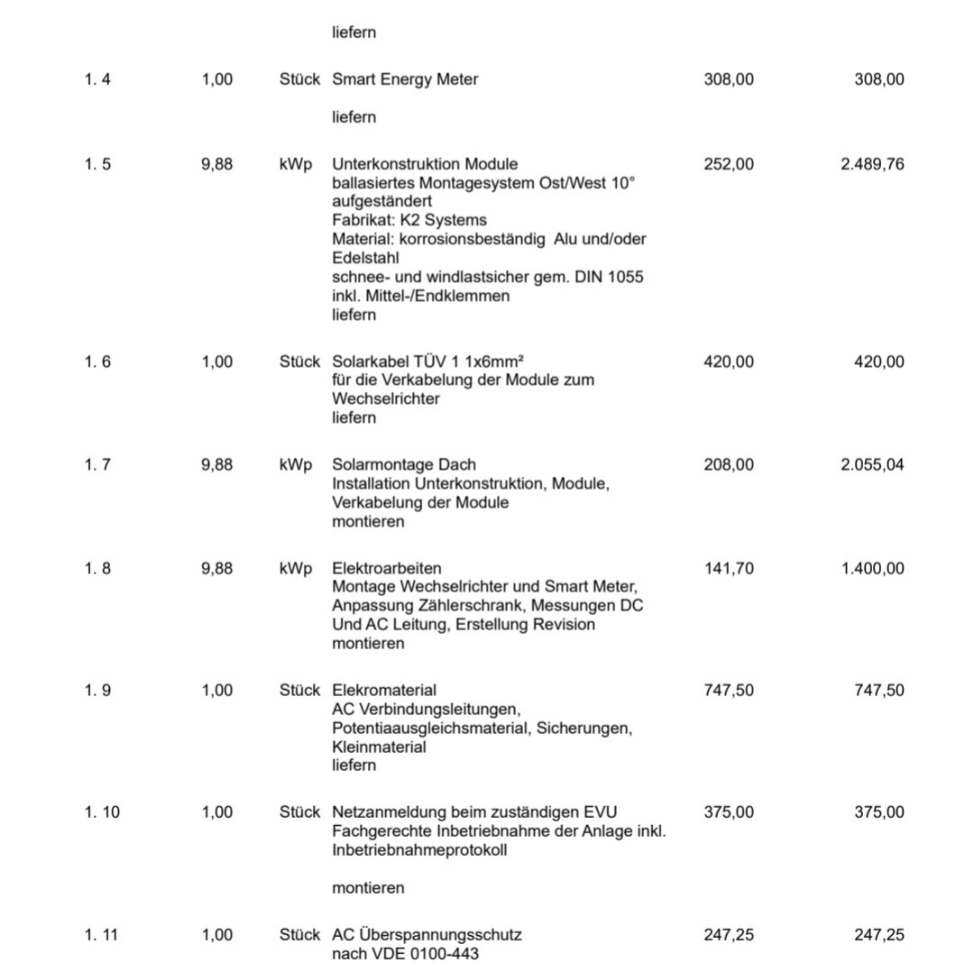

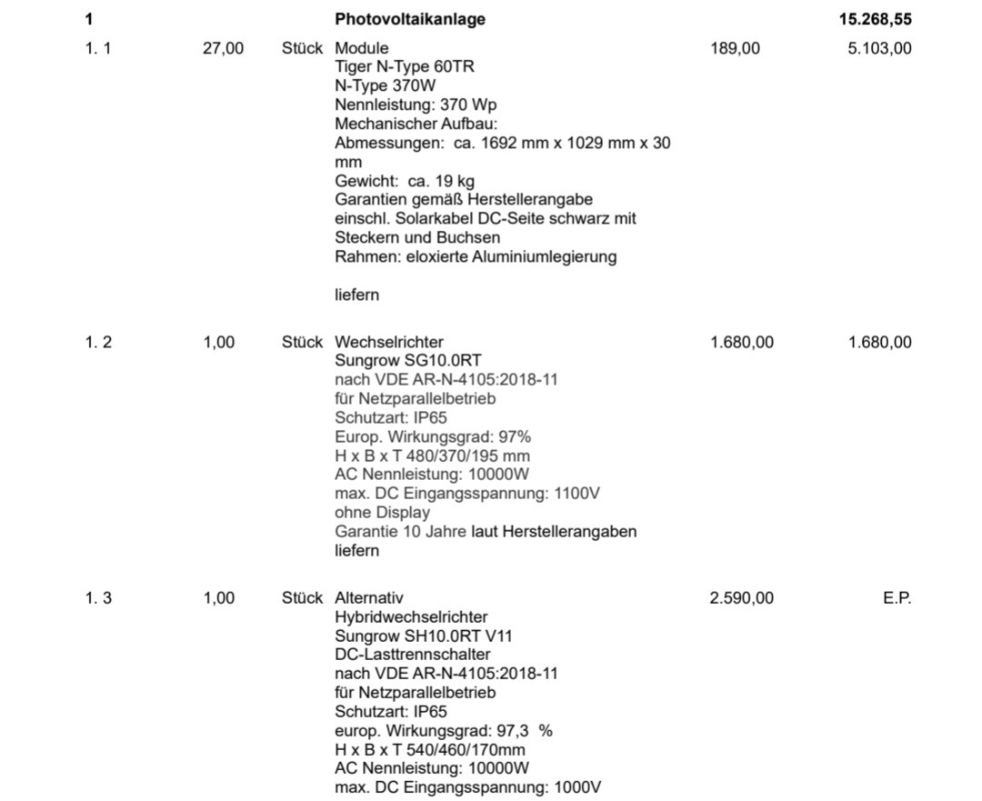

Neubau2022 schrieb:
Ich kaufe ein grünes Auto für 20.000 €. Ist das ok? 🙂 Da sollten schon mehr Informationen kommen. Welche Module, inkl. Gerüst, Full Black, Leistungsoptimierer?
Hier das komplette Angebot:
Stückliste zur Photovoltaikanlage: Module und Wechselrichter mit technischen Daten und Preisen.
Lieferliste mit Positionen und Mengenangaben (Smart Energy Meter, Unterkonstruktion, Kabel).
Rechnung: Photovoltaikanlage; Gerüst- und Transportkosten; Netto 15.268,55 EUR; Brutto 18.169,57 EUR
Gerüst ja, Full Black Keime Ahnung, Leistungsoptimierer keine Ahnung
Scout**
17.08.22 12:44
Ich empfinde das Angebot mit 1500 Euro/KWp als echt OK.
Maximal 1.9 "Kleinkrusch Elektro" fällt aus der Reihe. Ansonsten Daumen Hoch.
Und nimm beim WR das Alternativangebot, dort kannst du einen Speicher nachrüsten und echte Notstromfähigkeit gibt es obendrein.
F
Fuchur
17.08.22 20:37
Warum ausgerechnet 27 Module? 9,9kWp klingt danach, als ob jemand in Unkenntnis der aktuellen Anlagengrenzen gezielt <10kWp bleiben will.
gmt94
17.08.22 21:12
Also es passen insgesamt 14,4 kwhp aufs Dach. Das wären dann 36 Module. Hierbei jedoch mit einem hybriswechselrichter und einem normalen. Kostenpunkt wären hier 21.800€ ohne MwSt.
