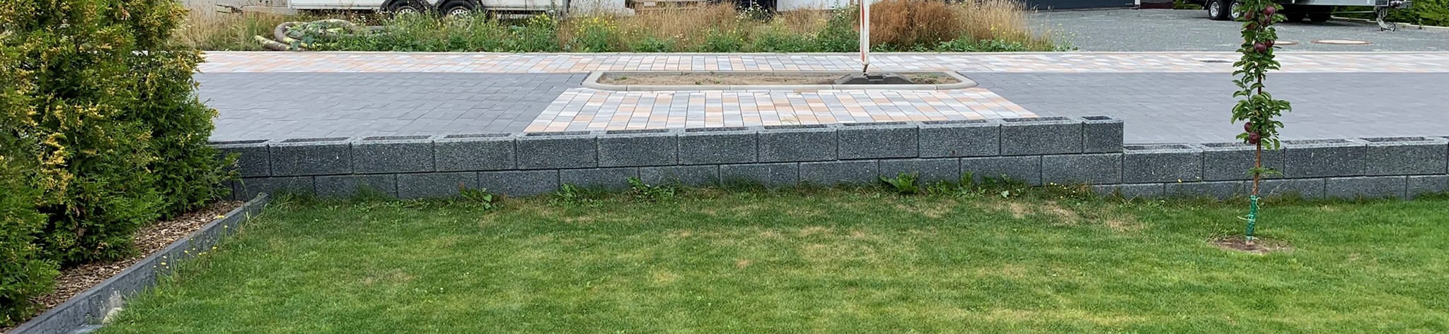

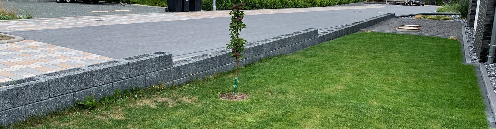

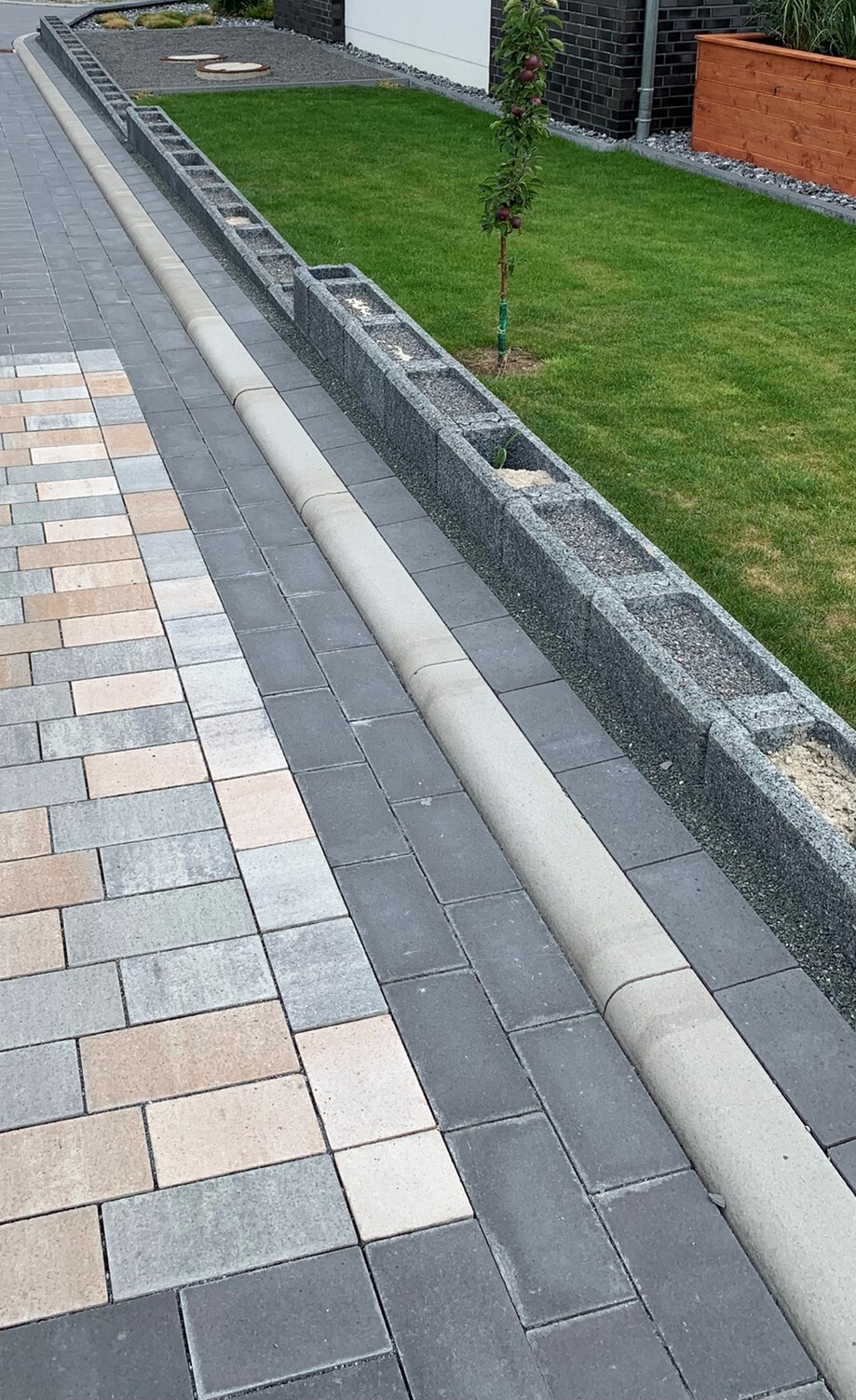

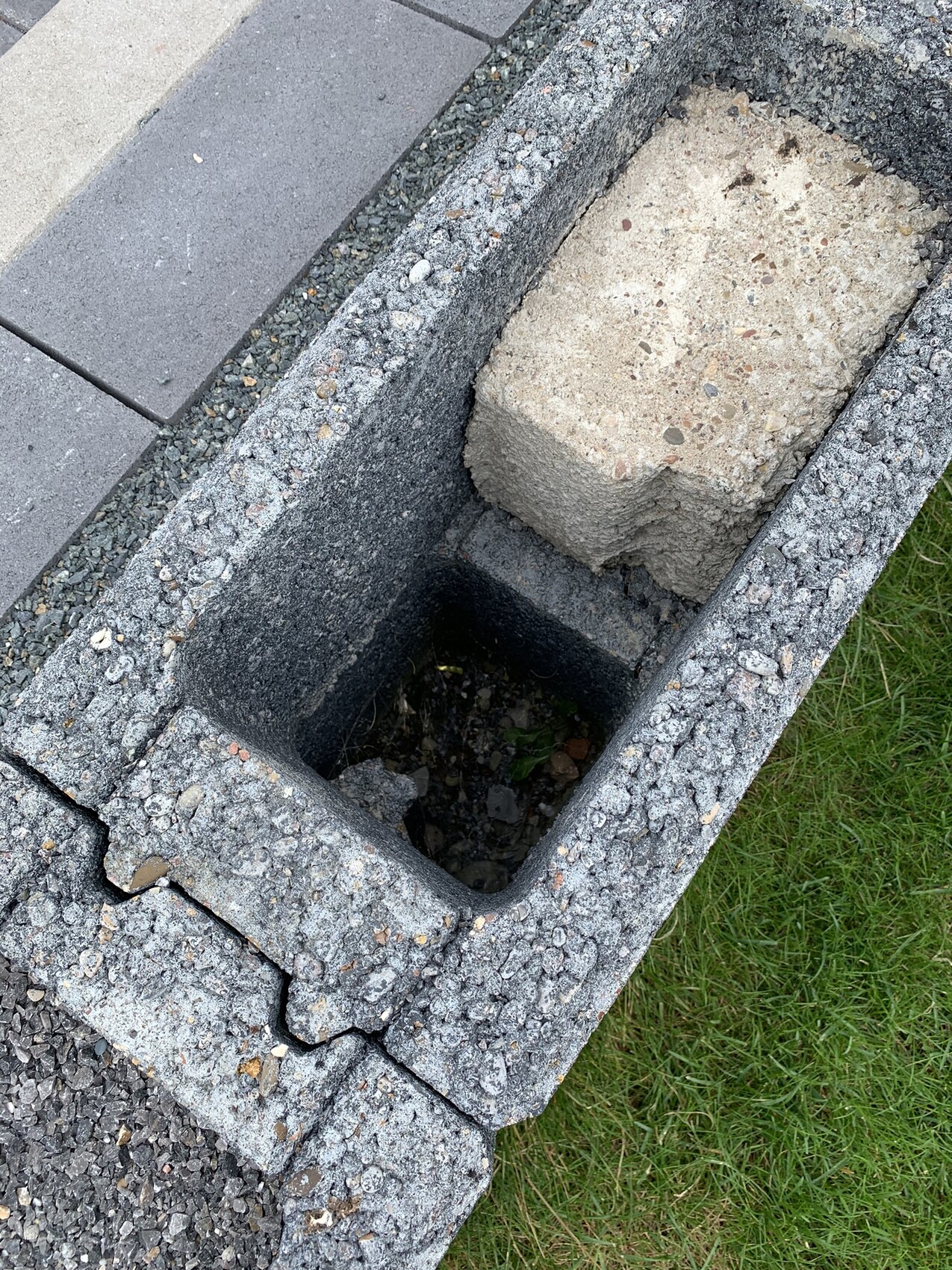

Ich habe mal ein paar Bilder gemacht da es dann sicher einfacher ist zu verstehen.
Die Idee ist in den Löchern noch etwas weiter zu bohren.
Die höhe sollte kein Problem sein da die Mauersteine fast auf der höhe der Straße sind.

Ja, da musst du jetzt 80cm tief reinbohren und mit Beton ausgießen. Am besten noch Stahl rein.

Also Höhe würde ich erstmal klären, da gibt es durchaus des Öfteren Vorschriften, die gerade zum öffentlichen Raum weniger als 2/1,80m zulassen. Aber ganz ehrlich, wenn du die Pfosten jetzt quasi nur in die Mauer einbetonierst, die ja lediglich auf Schotter steht richtig? Dann wird das Ganze, selbst wenn du noch etwas Stahl in den Boden treibs, grenzwertig wenn der Wind von der Straßenseite her mit höherer Stärke auf den Zaun drückt. Ich denke das du da schon vernünftige Fundamente bräuchtest damit das wirklich halten kann, aber wie man die jetzt noch herstellen soll da fehlt mir gerade die Fantasie. Es sei denn du kannst eben diese "Hohlstellen" entsprechend vertiefen und so Fundament"pfähle" herstellen.

Dürfte kaum möglich sein, die Steine sind ja nicht besonders groß und man kommt da sicherlich nicht mit ordentlichem Werkzeug rein. Die Frage hätte der TE besser gestellt bevor er die Steine gestapelt und gefüllt hat, denn meiner Meinung nach müssen die wieder weg, Fundament drunter (halbstarr aus Schotter + Beton sollte reichen) und dann alles wieder aufbauen. Steine an den Pfosten mit Armierungseisen und Beton füllen, sonst reicht Schotter. Wenn man jetzt einfach irgendwas hinfrickelt, sehe ich das gesamte Konstrukt beim ersten Sturm im Garten oder auf der Straße liegen. Es ist ja nicht nur der Druck auf dem Zaun, der übt auch einen ziemlich großen Hebel auf die Pfosten aus die wiederum nur von den gestapelten Steinen gehalten werden und deren Schotter vermutlich auch nicht richtig verdichtet ist (man kommt ja mit schwerem Gerät nicht rein)
