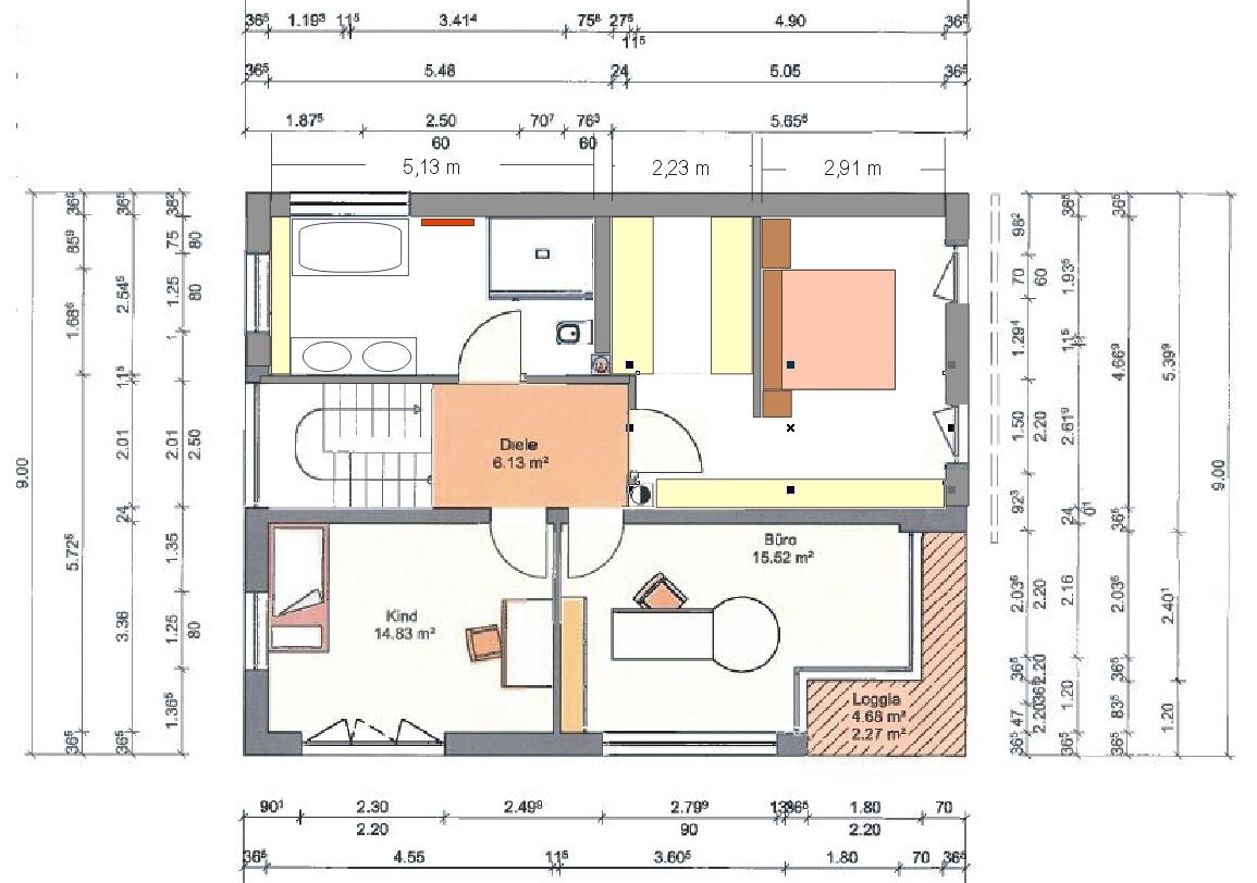

Masipulami schrieb:
Die Tür des Kinderzimmers würde ich weiter Richtung Treppe setzen, so dass dahinter noch ein 60er Schrank passen würde.
Nee, nee, lieber nicht, sonst purzelt das Kind (Wie alt denn?) die Treppe runter, wenn es aus dem Zimmer rast ...
Haben wir an der Schlafzimmertür, ist nicht so toll ...
tabtab
08.02.16 12:13
Masipulami schrieb:
Seid ihr sicher, dass ihr zwei Türen im Bad wollt?
Hat halt den Nachteil, dass man immer beide Türen verschließen muss wenn man mal ungestört sein will. Dran denken auch wieder beide Türen aufzuschließen gehört dann natürlich auch dazu. Ich würde das Bad ausschließlich vom Flur aus zugänglich machen.
Guter Punkt mit dem schrank! Werden wir so machen. Bzgl. der 2 Türen fanden wir es halt praktisch von der Ankleide gleich ins Bad kommen zu können
Masipulami
08.02.16 12:20
Da bleibt ja noch ein bisschen Platz zur Treppe. Davon ab liegen die Stufen ja auf der gegenüberliegenden Seite. Bei der Kinderzimmertür wäre demnach ja eh die Brüstung.

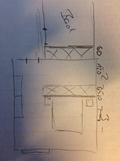

08.02.16 13:23
Wenn ich Kerstins Vorschlag aufgreife, biete ich diese Variante an - Bad braucht keine zweite Tür bei dieser Variante , aber eine Verkürzung um ca 60 cm.
Handskizze eines Grundrisses mit Möbeln für Wohnzimmer und Schlafbereich
08.02.16 13:40
@ypg ... Yvonne *patsch*
Habe auch gerade den Zugang vom Elternschlafzimmer ins Bad gekillt . Wenn einer mal früher aufsteht, kann er sich dann bei den Schränken sein Zeugs heraussuchen und über den Flur ins Bad verschwinden und stört dann den Zweiten beim Weiterschlafen nicht.
So würden auch rund 5 m schöner Schrank passen. Und planunten schicke Kommode oder ähnliches.
Grundriss eines Hauses: Diele, Kinderzimmer, Büro, Schlafzimmer, Bad und Loggia.
tabtab
09.02.16 23:33
Genial! Danke für die Zeichnung... das ist richtig cool. Auf die Idee kamen wir noch gar nicht! Werden wir so machen... DANKE!

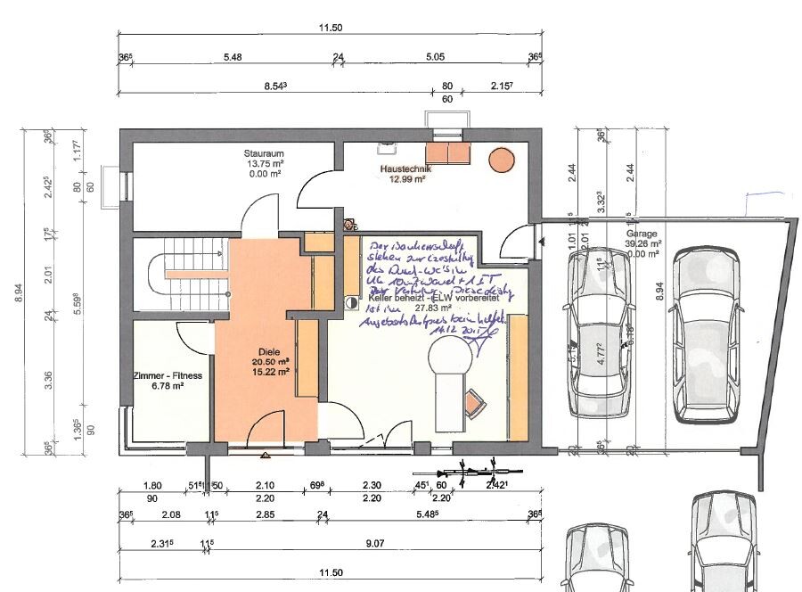

Wenn wir schon dabei sind... vielleicht habt ihr auch noch Anregungen für das UG?!
Wir betreten unser Haus über das UG... evtl. gibt es da noch Verbesserungsvorschläge von Eurer Seite? Auch hier sind wir dankbar für Anregungen
Das Gekritzel bitte nicht beachten Das soll die Einliegerwohnung werden bzw. der Hobbyraum. Die Anschlüsse werden wir mal vorbereiten.
Ansonsten ist noch zu sagen, dass die Wand des Fitnessraums noch nach rechts gezogen wird, um sie auf Höhe der Treppe zu bringen.
Grundriss eines Hauses mit Diele, Stauraum, Haustechnik, Zimmer/Fitness, Garage mit zwei Stellplätzen.
