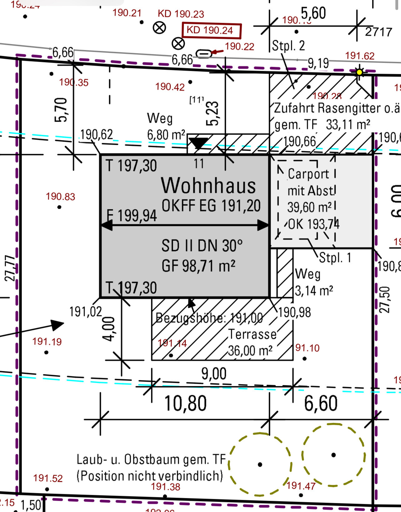

Wir haben einen Freistellungsantrag welcher schon genehmigt ist.
Grundrissplan: Wohnhaus mit Carport, Terrasse, Weg und Zufahrt, Maße im Plan.
hanghaus2023 02.01.25 10:12
Kannst Du bitte noch sagen wo Norden ist?
JoschNeubau24 02.01.25 10:25
Das Haus steht mit der Eingangstür nach Norden. Küche/Wohnzimmer sowieso Kinderzimmer liegen also nach Süden.
