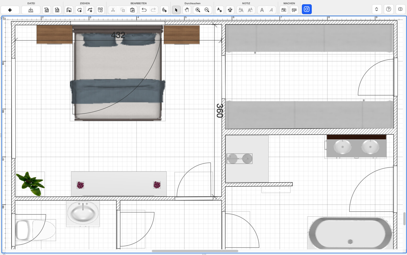

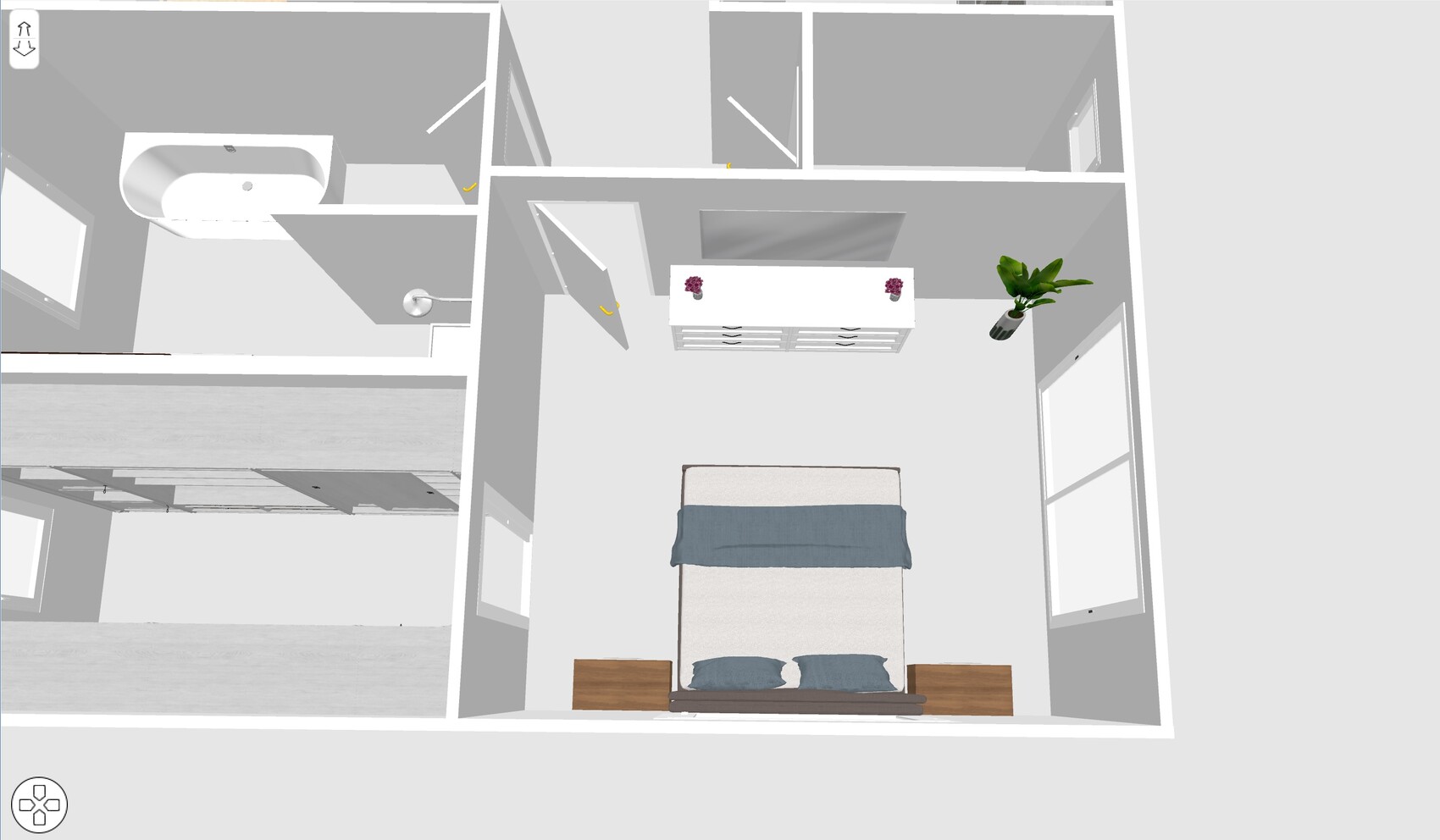

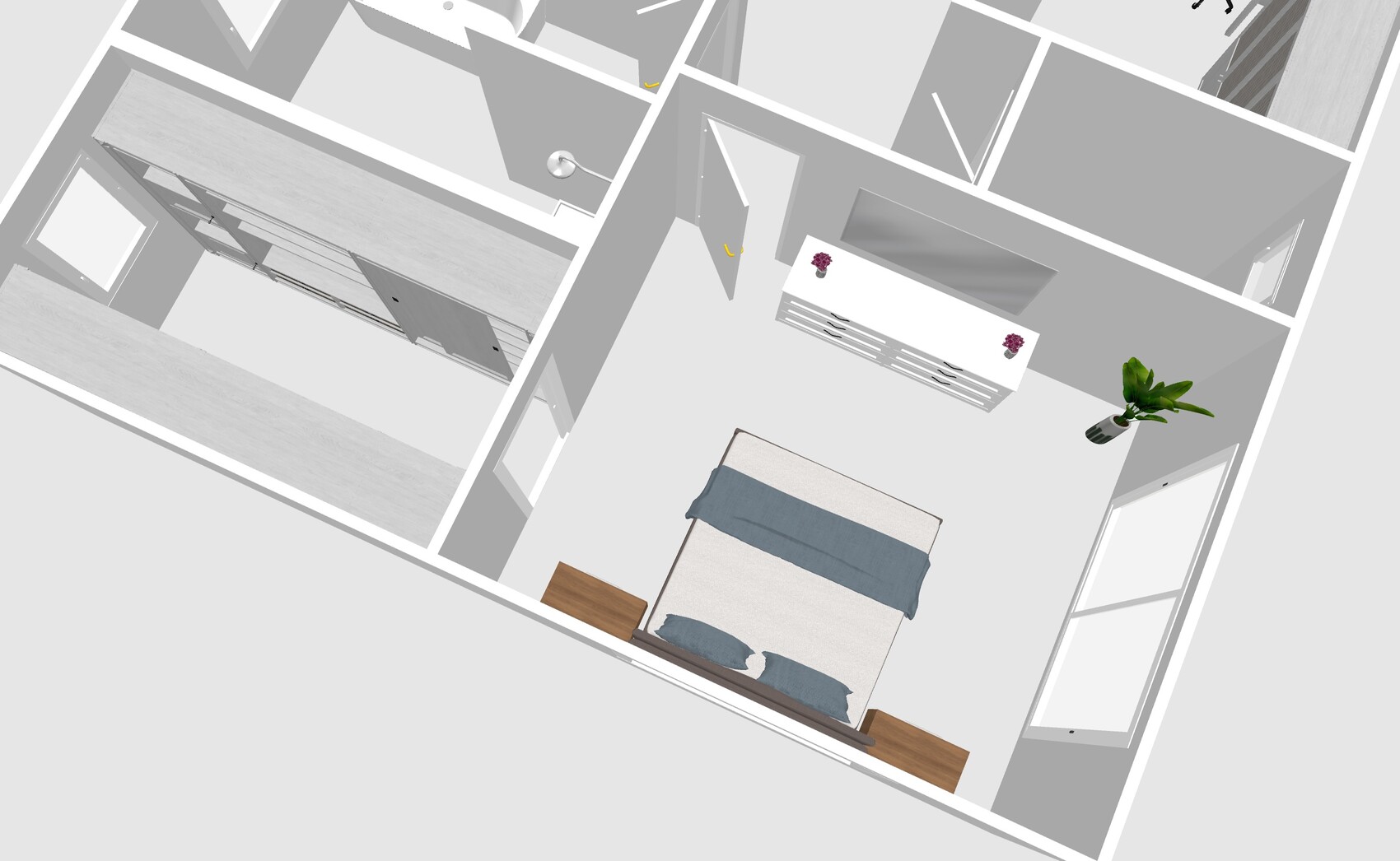

Im Programm bemühe ich mich wirklich mehr oder weniger genau zu arbeiten, bin aber nun mal überhaupt nicht erfahren in sowas und beschäftige mich seit genau einer Woche damit
In dem Programm kann ich leider auch nicht mehrstöckig bauen bzw eine 3D Außenansicht generieren, aber ich kann mal schauen, ob das vielleicht mit einem anderen Programm klappt
Das mit den Wänden werde ich ausprobieren, danke für den Tipp!
Ich frage mich wie viel Möglichkeiten es gibt, hier planerische Schwierigkeiten auszugleichen, da hier ja leider auch ganz stark soziale Faktoren mit rein spielen. (Die gesamte etwas komplexe familiäre Situation, auf die andere ja schon eingegangen sind).
Die mal außen vor gelassen

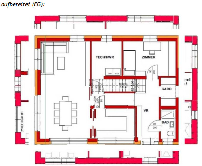

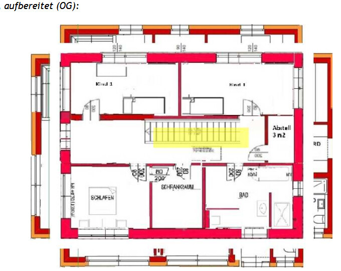

Ich zitiere mich aus dem alten Thread:
- Garderobenbereich weiterhin zerteilt.
- Platz für Kinderwagen und co nur, in dem der letzte Rest Garderobe an der Hauseingangstür vollgestellt wird.
- Türen eine permanente Unfallgefahr
- Toilette quasi direkt neben dem Kopfteil des Elternbetts (Schallschutzwand dringend empfohlen...)
- Fensterplanung immer noch schwierig.
- Keller noch drin.
Hiermit komme ich zu meiner ursprünglichen Frage zurück: Wie viel kann dort überhaupt verändert werden?
Ich würde da, wie geschrieben, bei 0 anfangen. Falls nicht möglich, würde ich innerhalb der Kubatur neu planen. Auch kann ich da (weil Österreich) nicht einschätzen, ob im Budget der Keller (insb. auch die ausgebauten Kellerräume) mit drin hängen.
Falls eine Planung bei 0 nicht möglich, so würde ich folgende Sachen durchdenken:
EG:
Falls kein Keller möglich sein wird:
- Eingang etwas nach planlinks verschieben (ca. 50cm).
- Eingang Garage und zweite Eingangstür weg. Dort Gäste-WC hin. (Dringende Empfehlung: Garage dann woanders planen.)
- Büro zu Hauswirtschaftsraum umfunktionieren.
- Garderobenbereich erweitern. Aktuelles Gästebad zu kleinem (!) Büro umwandeln. (damit das alles überhaupt passt muss die Eingangstür verschoben werden).
- Speisekammer streichen. Mini-Speisekammer unter die Treppe planen.
Falls Keller möglich sein wird:
- Garderobe weg, dort Speisekammer hin. Zugang tendenziell nicht über Küche (zu viel Verkehrsfläche); alternativ Zugang nur über Küche (rate ich von ab). Die Mini-Speisekammer in der Küche (ja mehr ein versteckter Schrank mit reduzierter Zugänglichkeit) auch hier entfernen.
- Büro verkleinern, dafür im Eingangsbereich größeren Garderobenbereich schaffen.
OG:
- Toilette zu Abstellraum umfunktionieren.
- Bad neu planen, dass Toilette integriert werden kann. Das wird eng. Allerdings würde ich da eher ein Kniff nutzen und Schrankfläche im Schrankraum sparen, als da die Toilette an der jetzigen Stelle belassen. Der Kniff wäre: Dusche nach planoben rechts packen (also als Ausbuchtung in den jetzigen Schrankraum).
- Fensterplanung komplett überarbeiten.
OG und EG:
- Türen zumeist in den Raum statt in die Verkehrsfläche öffnen lassen.
Generell: Wohnraum im NO bedeutet, dass der in der dunkelsten Ecke des Hauses ist. Daher nochmal mein Votum für "statt versuchen zu verbessern, neu planen", mit folgendem Grundgedanken: Sofern nicht klare grundstücksbezogene Gründe dagegen sprechen, Nutzräume eher in dunkle Bereiche planen. Den Zugang entsprechend einplanen (also den Hund mit dem Schwanz wackeln lassen in der Planung), und damit die Aufenthaltsräume in die helleren Bereiche. Der Unterschied zwischen einem Wohnbereich mit NW vs. NO-Ausrichtung ist gewaltig am Nachmittag / Abend. Und da ist immer noch der Norden mit bei. SW wäre zum Beispiel noch heller. Das braucht man im Wohnbereich nun vielleicht nicht, wäre aber zum Beispiel gut für einen Ess- oder Kochbereich.
Ich meine das absolut nicht böse. Ich stelle mir nur vor, wie viel Geld hier in eine Planung investiert werden könnte, die mittel- und langfristig mit großen Nachteilen im Alltag einher geht. (Insb. die Verletzungsgefahr durch die Türplanung sollte man nicht unterschätzen. Die ist wirklich, WIRKLICH, übel!)

Generell fällt mir auf:Kurz gegengecheckt:
- Budget erscheint mir leider nicht realistisch; ich glaube nicht, dass hier ein Keller möglich sein wird. Bedeutet, Technikraum muss ins EG.
- Plan 187: kein Garderobenbereich im beim Haupteingang, sondern bei dem Garagenzugang. Flurbereich sehr eng (z.B. Überschneidung Tür WC und Eingangstür), wo soll hier z.B. ein Kinderwagen stehen? Den Plan könnte man durch eine Änderung des WCs (zusammenführen, kleinere Dusche) da was Stellfläche und Garderobe angeht entschärfen. Aber dennoch: Sehr dunkler und langer Flur. Im OG Schlafzimmer als Durchgangsraum, neben der Toilette. Sowas sollte man, wenn möglich, vermeiden. Nordpfeil fehlt, daher Ausrichtung nicht beurteilbar.
[hier stand etwas zu den anderen Häusern, gelöscht]
- Allgemein: Fensterplanung ist wirklich nicht gelungen. Wegeplanung (wie @haydee schrieb) auch nicht gelungen.
Uff. Ich würde hier nochmal komplett von 0 beginnen mit folgender Idee: Garage und zweiten Zugang komplett ausklammern, damit der Schwanz nicht mit dem Hund wackelt. Ohne Keller planen. Schauen, dass Türen sich in die Räume öffnen. Maßstabsgetreu möblieren.
Tut mir leid hier so direkt sein zu müssen: Stand jetzt sind das Häuser, in denen würde ich kirre werden - und wahrscheinlich einmal die Woche ne Tür vorm Kopf bekommen.

MachsSelbst13.01.26 17:13Was ich mich tatsächlich frage... was wollt ihr in der Ankleide mit 35cm tiefen Schränken? Das ist ok für T-Shirts, Bettwäsche, usw.
Aber doch nicht für Klamotten, Kleider, Anzüge... da braucht es einen 65cm tiefen Schrank.
