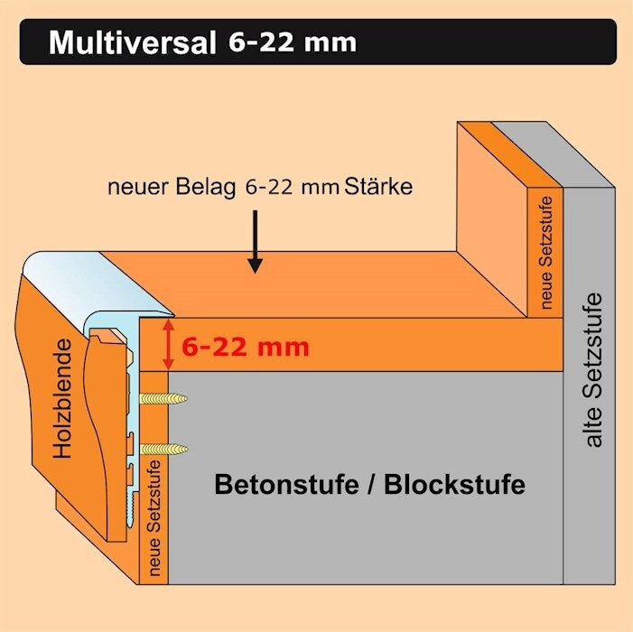

Und dann reden wir vermutlich in der Regel auch von den genannten 5 cm Aufbauhöhe der Trittstufe auf den Beton.Ist dieses Parkett auf Trägermaterial wie das, was ich in #10 gepostet habe?11ant schrieb:
Mit einer optischen Absetzung erledigt sich auch die Frage der Gehrung bzw. des Kantenprofils.Ich habe etwas gesehen, das ein Treppenkantenprofil aus Aluminium verwendet (wie auf den beigefügten Fotos). Das sollte mit geringer Dicke und ohne Gehrung funktionieren, denke ich.Weißt du, ob das stabil und einfach zu installieren ist?Ähnliche Themen
