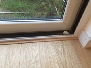

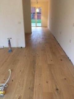

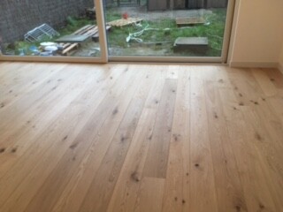

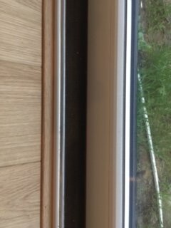

Hier wie versprochen ein paar Fotos. Der Boden wurde an Ort und Stelle nach Verlegung geölt.
Der Raum ist ca 10m lang. Unter den bodentiefen Fenstern wurde so eine kleine Leiste in Eiche angebracht weil Fußleisten zu hoch sind.
Ich bin auf jeden Fall sehr zufrieden. Und freue mich dass es nach Holz und Öl riecht. 🙂
Leider steht ein Foto irgendwie seitlich auf dem Kopf. Ich kriege es nicht wieder gerade. Wollte ihr alles richtig seh'n, müsst ihr euren Bildschirm dreh'n. 😀

Das Parkett selber hat keinen Namen. Ich habe den lokalen Einzelverleger unterstützt der das Holz irgendwo her bezieht und deshalb keine schicken Namen hat. Es ist "stabilisierter Eichenboden auf Birke Multiplex, 12mm Dicke, 4mm Eichenparkett, rustikal", geölt mit Osmo Hartwaxöl naturel mit ein bisschen weiss (die Nummer weiss ich gerade nicht).
Es gibt unzählig viele Parkettböden.
Wenn du ölen willst statt lackieren, dann empfehle ich darauf zu achten dass erst nach dem Legen geölt wird. Es gibt auch bereits fertig geölte Planken zu kaufen, aber das ist nicht so gut.
Beim Legen ergeben sich kleine Höhenunterschiede die erst noch weggeschliffen werden können wenn das Parkett noch nicht vorbehandelt ist.
Ausserdem kannst du dir jede x-beliebige Ölfarbe aussuchen die den Boden dann z.B. weisslicher, wärmer, natürlicher, dunkler oder so erscheinen lassen.
