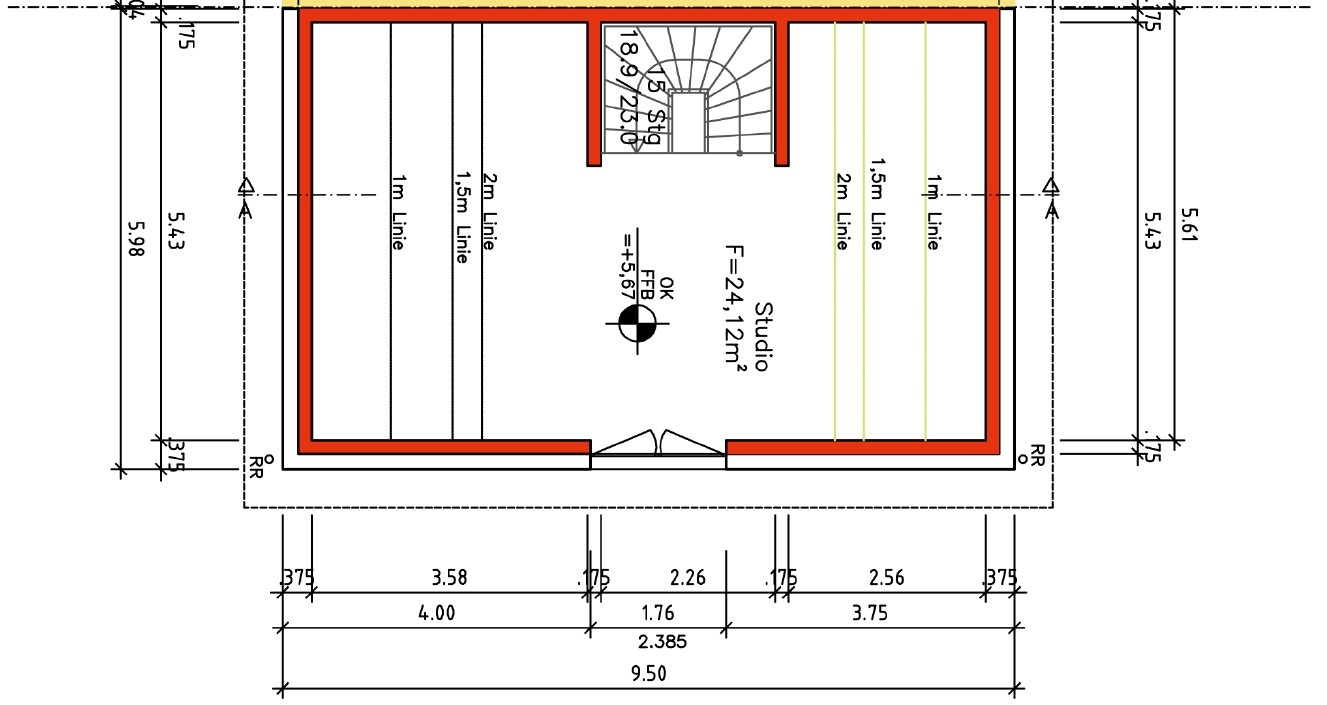

04.12.25 21:07
Sonnengarten schrieb:
An so Akustikelemente oder Vorhang
Je nachdem, welches Ergebnis erwartet bzw. akzeptiert wird wäre tatsäclich auch ein wirklich schwerer Vorhang mein erster Versuch gewesen. Das komplett geschlossen und auch noch schick zu bekommen wir nicht gerade günstig möglich sein.
Ohne Geräusche oben schlafen....das wir nicht ganz einfach sein denke ich.
Man müsste mal den ganzen Raum als Grundriss sehen, vlt. wäre es auch eine Option und zumindest einfacher umsetzbar, etwa 1m nach der Treppe den ganzen Raum abzutrennen
An so Akustikelemente oder Vorhang hatte ich auch mal gedacht, das sah aber aller recht teuer aus
und laut Meinungen in Foren eher nur in Verbindung mit richtiger Wand und Abtrennung zu empfehlen.
Die Wirkung guter Akustikelemente für den Dachgeschossraum ist für den Dachraum erheblich, aber geringer als eine geschlossene Tür - wenn man das in Verringerung des Schalldrucks misst. Was Schall unangenehm macht ist ja nicht nur die Lautstärke in DB, sondern auch das Frequenzspektrum. Es ist eine Sache, wie sehr der Schallpegel gemessen in dB sinkt und eine andere, welche Qualität das Geräusch hat. Wie "nackte Wände" dazu führen, dass ein Geräusch sehr unangenehm werden kann, hast Du sicher schon erlebt. Hier lohnt es sich bei der Anforderung "Kinderlärm" zu differenzieren. Beide Parameter - Schalldruck und Geräuschqualität sind wichtig für das Wohlbefinden, welches dazu auch noch sehr unterschiedliche Anforderungen stellen kann.
Manchmal ist die beste Lösung ein sowohl - als auch.
Die Wirkung von Akustikpanelen im tendenziell nacktwandigen Treppenhaus zahlt sich allerdings auch für alle Etagen und alle daran angeschlossenen Räume aus.
Wir haben LignoTrend Akustikpanele an der Decke unseres überdurchschnittlich hohen Raumes. Die Materialkosten je qm würde ich heute bei rund 150€ je qm ansetzen und mindestens die Decke vollflächig versorgen. Du hast recht, billig ist das nicht.
Und ohne Treppenabsatz würde ich die Tür ebenfalls nicht in Richtung Treppenabgang öffnen lassen.
Schiebetüren dichten prinzipiell schlechter ab, oder werden sehr teuer. Eine gute Wirkung haben sie allemal.
Geh mal ein paar Dinge ausprobieren.
Preislich werde ich mir auch mal ein Angebot machen lassen, ich hätte so mit 3k€ etwa gerechnet
aber je nach Ausstattung der Platten und Tür etc. dann jetzt wohl auch teurer.
Und Geräuscheseitig, ich bin mittlerweile einiges gewöhnt und kann auch bei lärm schlafen wenn ich muss,
weil mit Kind hat man nicht immer viel Schlaf, aber wäre schön wenn es etwas ruhiger würde im Dachgeschoss.
Einen Grundriss habe ich, vielleicht gibt das auch nochmal eine bessere Übersicht!
2D-Grundriss eines Studios mit Treppe, Innenwänden und Maßangaben
wiltshire
04.12.25 21:56
