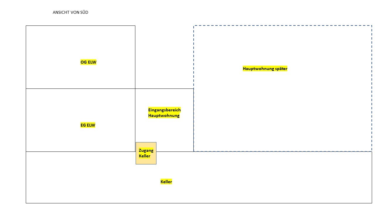

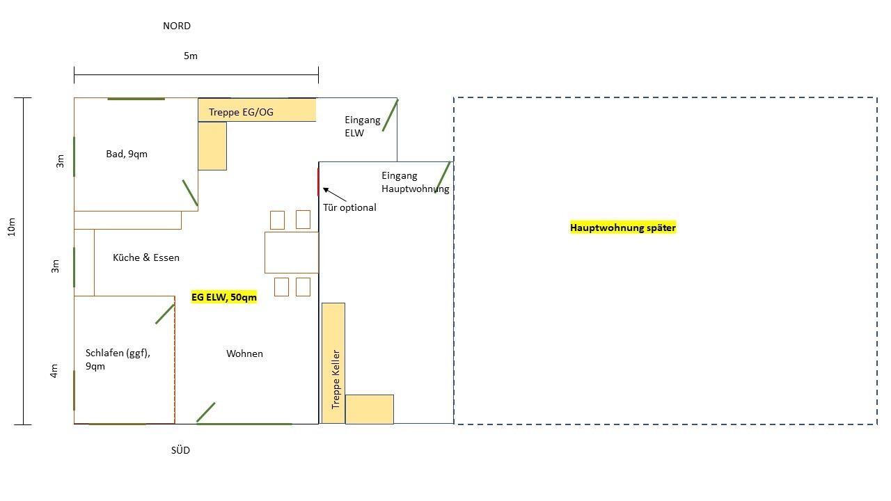

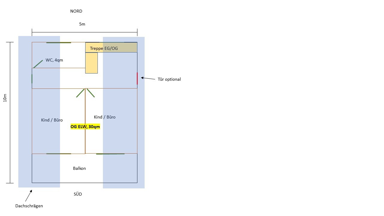

Eine zweigeschossige Einliegerwohnung (oder überhaupt zweigeschossige Wohneinheiten auf 80 qm) ist auch ungeachtet ihres evtl. Kelleranteils mindestens ich sachma "atypisch". Vielleicht reden wir auch teilweise aneinander vorbei. Du kannst ja mal ganz grob proportionstreu aufmalen, wie man sich den Baukörper und seine Aufteilung in Einliegerwohnung und späteres Haupthaus vorstellen kann. Bislang klingen Deine Worte so, daß sie eine bereits erarbeitete Zeichnung vermuten lassen, die hier lediglich noch nicht eingeführt wurde.

Es gab keine Zeichnung - nur Ideen im Kopf. Ich habe mal schnell was erstellt, aber nicht maßstabsgetreu.
Grundriss eines Hauses: EG/ELW 50qm; Küche, Bad, Schlafen, Wohnen; rechts geplante Hauptwohnung.
Zweigeschossiger Grundriss: zwei Kind/Büro Räume, WC 4qm, Treppe, Balkon, OG ELW 30qm, Tür (Nord/Süd).
Südansicht Grundriss: EG/OG-ELW links, Eingangsbereich, Kellerzugang, Hauptwohnung rechts später

Sieht nach zwei unabhängigen Wohneinheiten aus. Bau doch einfach deine „Einliegerwohnung“ ohne Keller und irgendwann das unterkellerte Haupthaus.
Kannst du die Einliegerwohnung ohne Finanzierung bezahlen?
