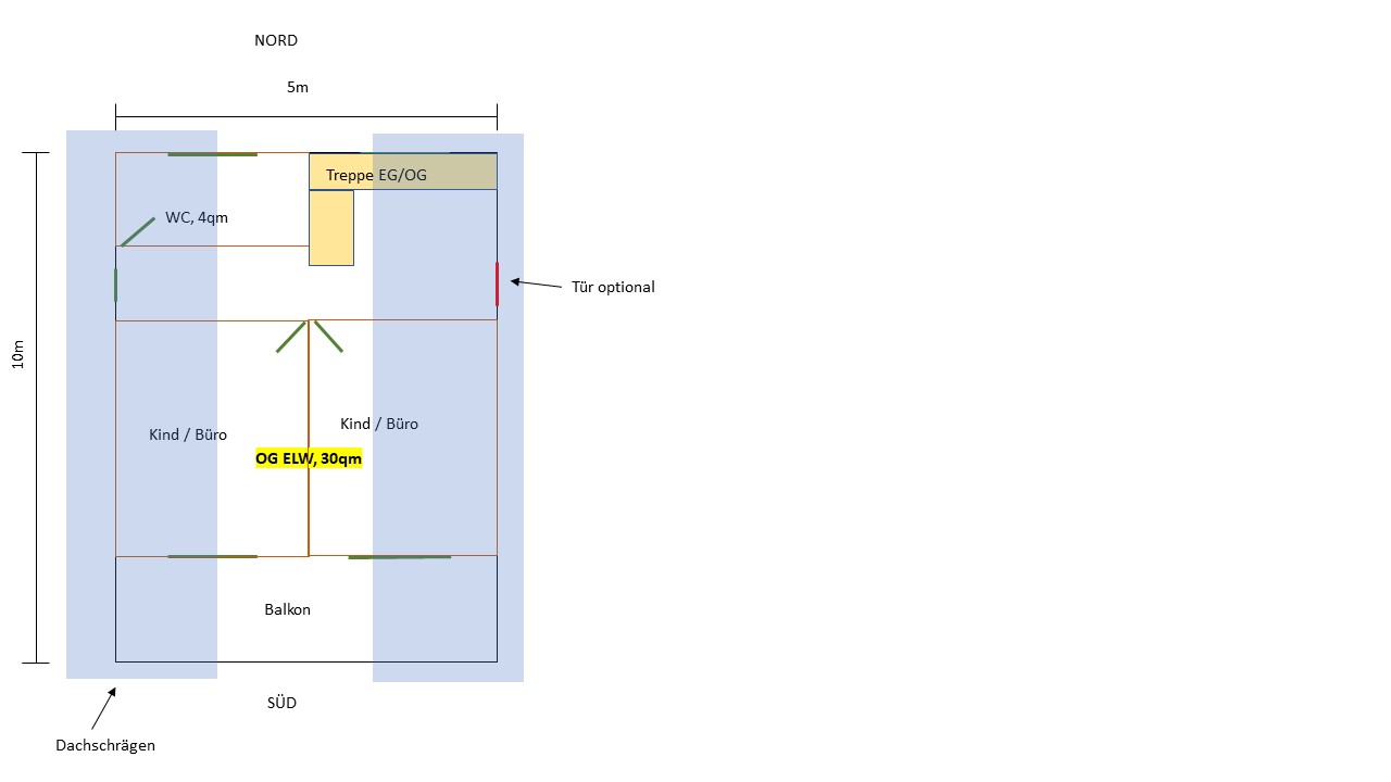

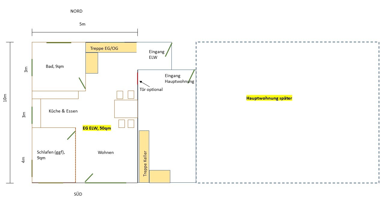

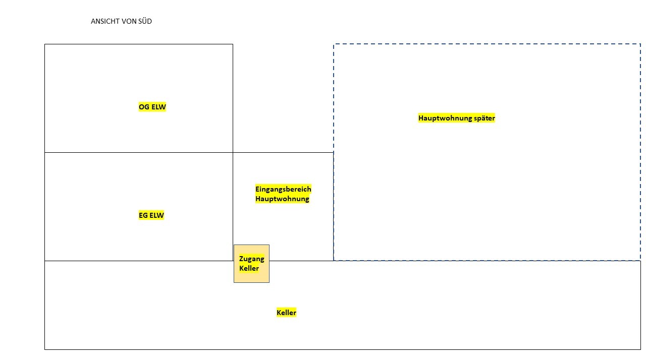

Es gab keine Zeichnung - nur Ideen im Kopf. Ich habe mal schnell was erstellt, aber nicht maßstabsgetreu.
Grundriss eines Hauses: EG/ELW 50qm; Küche, Bad, Schlafen, Wohnen; rechts geplante Hauptwohnung.
Zweigeschossiger Grundriss: zwei Kind/Büro Räume, WC 4qm, Treppe, Balkon, OG ELW 30qm, Tür (Nord/Süd).
Südansicht Grundriss: EG/OG-ELW links, Eingangsbereich, Kellerzugang, Hauptwohnung rechts später

Sieht nach zwei unabhängigen Wohneinheiten aus. Bau doch einfach deine „Einliegerwohnung“ ohne Keller und irgendwann das unterkellerte Haupthaus.
