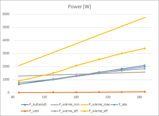

Die benötigte Energie für Erwärmung der Luft hatte ich auch mal rechnerisch zu Heizenergie in einer Excel-Tabelle dargestellt (auf Basis 20/35). Beispielsweise hier im Plot mit RT 20°C und AT -2°C.
P_wärme_eff (was an Heizwärme bleibt nach Erwärmung der Zuluft) ist hier grau mit einer geringeren Verdichterfreq. (ca. 60Hz bei Max. Luftstrom) und in den gelben Kurven für die Max. Freq. dargestellt. P_vent ist Ventilation (und Pumpe). P_abs ist der benötigte Strom. Enteisungszeiten sind approximiert mit eingeflossen (effektivitätsmindernd während kalte Luft weiterströmt).
Aus einem rechnerischen Cop von etwa 3,x wird schnell nur noch 1,8 bei kleinem Luftstrom (ob dann die eff. Wärmeenergie noch reicht?) bis zu unter 1 oder sogar negativ bei kleineren Verdichterfrequenzen.
Angesichts der 24h-Filterung der AT für bestimmte Aktivitäten der Nibe und diesen Zahlen während Außentemperaturen auch am Tag viele K höher sein können, wäre ich sogar geneigt, eins der modernen Bastelprojekte auszuprobieren, um bei wärmerer Außenluft schon mehr Wärme im Estrich zu puffern und bei kälterer Luft ein anderes Optimum zu fahren.
