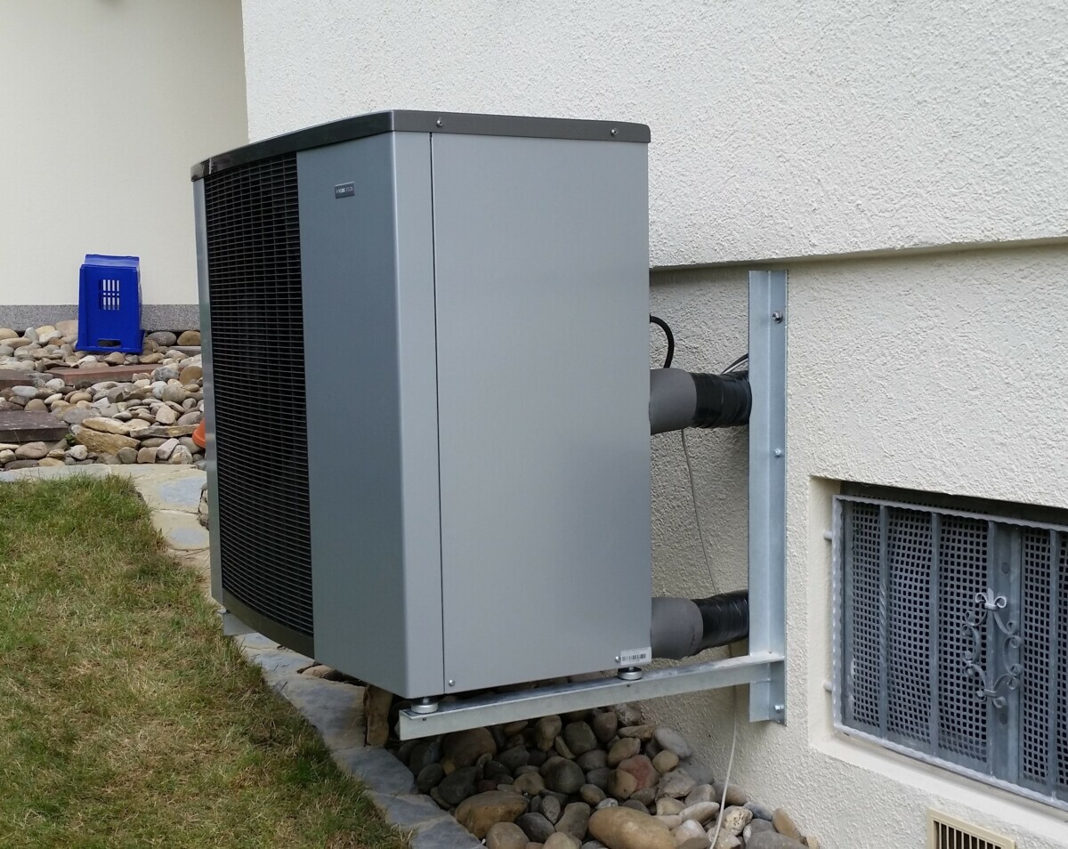

Mycraft
20.01.22 12:30
Hier schau. Genau deine Anlage:
Wärmepumpe Nibe F2120-12 mit Pufferspeicher 600 l
Wandaufhängung Außeneinheit
Zugegeben ist es nicht besonders hübsch gelöst und es geht definitv besser aber an der Wand:
Außeneinheit der Klimaanlage am Haus mit Rohren

@Mycraft: Danke für das Bild. Ich habe nur noch nicht verstanden, wo ich die Pumpe aufhängen soll? An der Rückwand sind wie gesagt die Kinderzimmer mit bodentiefen Fenstern. Das Gerät dort hinzuhängen scheint nicht optimal.

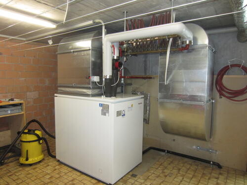

Mycraft
20.01.22 15:12
Ja dann bleibt wirklich nur die Innenaufstellung einer Luft-Wasser-Wärmepumpe nicht Abluft-Wärmepumpe!
Das sieht dann so in etwa aus und du benötigst mehr Platz im Hauswirtschaftsraum und etwas größere Lüftungskanäle und Durchbrüche in der Außenfassade um die Luft umwälzen zu können.
Kellerraum mit Heizungs- und Lüftungsanlage, Metallkanälen, Rohren und Staubsauger.
