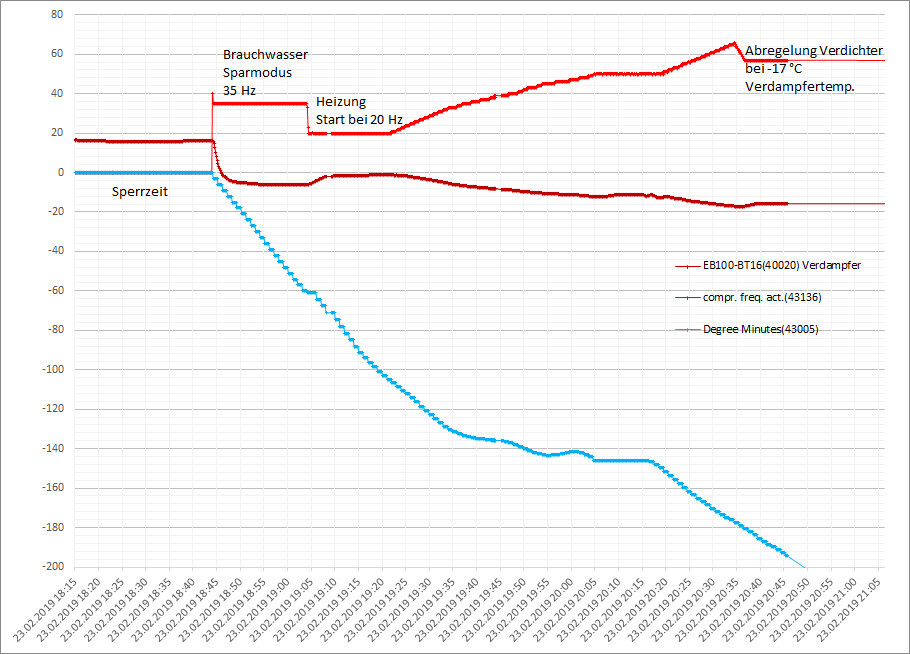

In alten Daten (noch keine Zeit für die neuen gehabt) habe ich mal eine Stelle herausgesucht, wo man das Verhalten nach Ende der Sperrzeit sieht. Es geht praktisch alles von vorn los. Nach der BW-Bereitung benötigt der Verdichter eine ganze Stunde, um von 20 Hz auf 50 Hz zu kommen. Auch im Ausschnitt zu sehen ist das Regelverhalten abh. von der Verdampfertemperatur. Wie hier zu sehen ist, rauschen die Gradminuten deutlich ab. In solchen Fällen hatte die zweimalige Tarifblockierung in der Standardeinstellung der Installateursfirma vermutlich sogar geholfen, da sie immer wieder mal die GM aus dem tiefen Bereich mit aktiver ZH zurück geholt hat. 😉

Ich werde mich irgendwann einmal damit genauer beschäftigen, evtl. auch etwas von dem Verhalten modellieren (validiert über aufgezeichnete Logs), um hier mal etwas optimieren zu lassen. Aber das kann der einen oder dem anderen sicher schon helfen.

INteressant, dass du genau jetzt schreibst. Seit gestern lasse ich unser Haus Hochheizen und habe das Sommerprogramm beendet (Heizen nur am Tag mit Photovoltaik-Strom). Dabei ist mir aufgefallen, wenn die Gradminuten zu weit absinken und die Wärmepumpe über einen längeren Zeitpunkt diese nicht deutlich verringern kann, dass dann das Enteisen beschleinigt wird mit diesem Heizelement. Ich denke, dass das Heizelement in Abhängigkeit der Gradminuten aktiviert wird. Sobald der Verdampfer die +Grade erreicht hat, deaktiviert sich dieses wieder. Es schien aber ca. 1kW gezogen zu haben.
