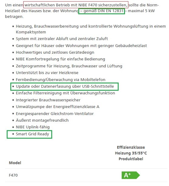

Hallo ich wohne nun seit 3 Jahren in mein neu errichteten Bungalow mit dieser oben genannten Wärmepumpen Heizung allerdings bin ich irgendwie gar nicht zufrieden damit. Ich zahle jetzt für die 85qm...Hallo Marcel,
du hast doch sicher so was wie eine Wärmebedarfsberechnung erhalten?
Stell diese Berechnungen doch hier mal ein.
Oder ist vielleicht ein Update notwendig?
PS: Screenshot ist keine Werbung, sondern nur Info für die Leser. Ich hoffe, solche Links wie oben, "Wärmebedarfsberechnung" sind erlaubt?
