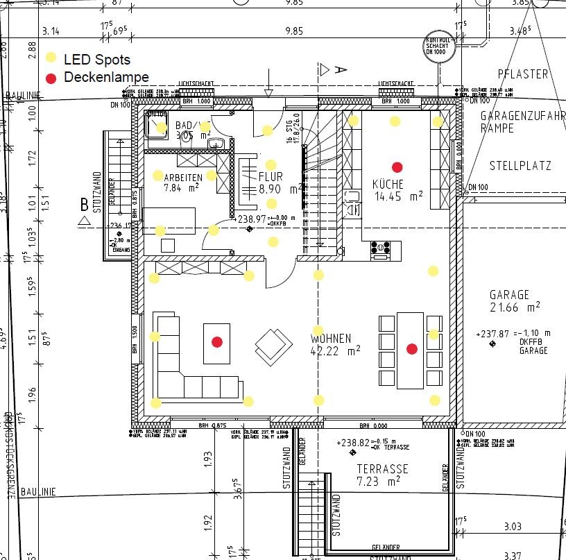

bei uns kommen in den nächsten Wochen die Filigrandecken an, wir haben hier die Möglichkeit in die Decken LED Spots einbauen zu lassen.
Ich habe mal in unseren Plänen die LED Spots (in Gelb) eingefügt.
Habt Ihr zu meiner Lichtplanung Verbesserungsvorschläge?
Besten Dank im voraus

O Gott, soll ne Arztpraxis werden?

Jo wird eine Gemeinschaftspraxis...

also im Wohnzimmer Spots? sehr ungewöhnlich und auch unnötig. Arbeiten lieber Lampe und keine Spots. Spots sind außerdem teuer.

Bis auf den Flurbereich ergeben die meisten Positionen der Spots irgendwie keinen Sinn.
Erkläre mal bitte Raum für Raum deine Lichtplanung?
Warum sind die Spots so positioniert?

Im Wohnzimmer definitiv zu viel (es seidenn du filmst dort ) In der Küche wäre es mir ogar zu wenig. Ich koche viel und brauche da auch Licht. Aber! Nach dem Kochen auch Ambiente Beleuchtung, habe dort beides!!
