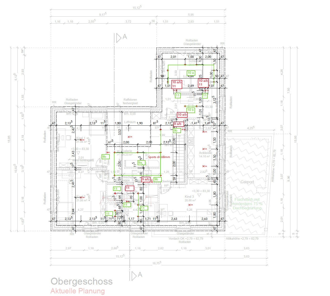

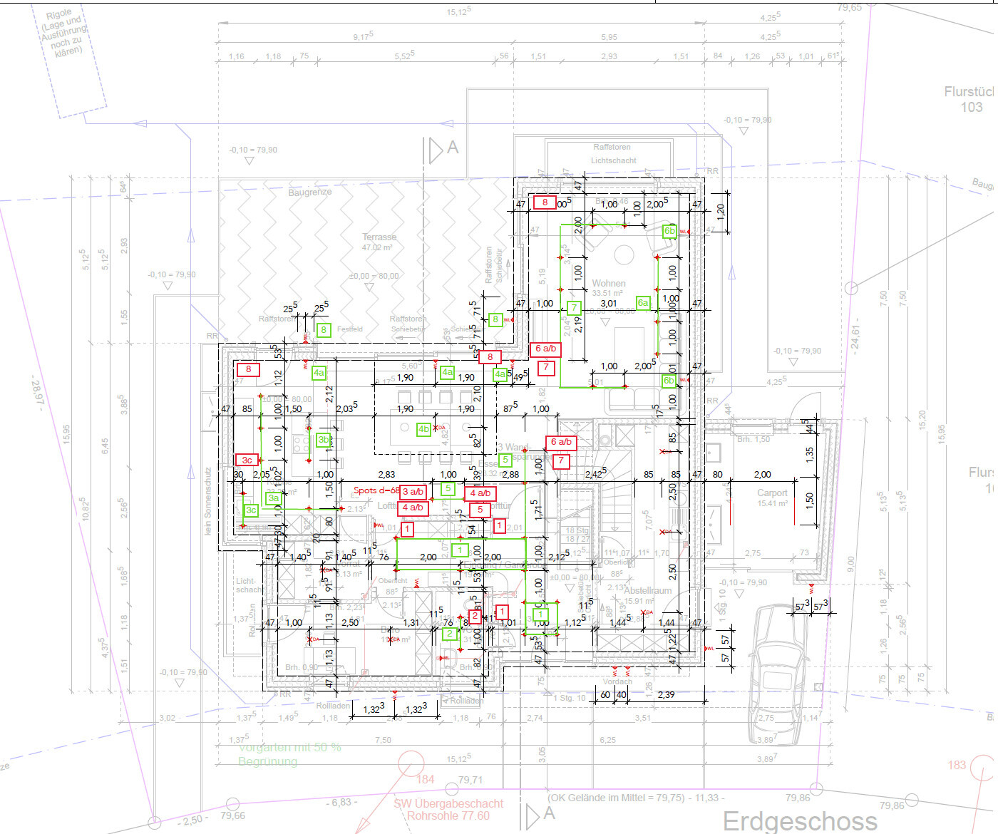

wir beschäftigen uns gerade mit der Lichtplanung und Smart Home-Ausstattung für unser Einfamilienhaus.
Lichtplanung
Wir haben einen großen Küchen-, Wohn- und Essbereich, der je nach Nutzung entsprechend ausgeleuchtet werden soll.
In einem ersten Schritt geht es um die Planung von Spots, die in die Filigranbetondecke gebohrt werden.
Die Planung kommt maßgeblich von unserem Lichtplaner, wir möchten uns aber auch nochmal die Meinung des Forums einholen.
Die Lampen sollen nicht alle gleichzeigt an sein, sondern über mehrere Schaltgruppen - je nach Nutzung - ein- und ausgeschaltet bzw. gedimmt werden.
In dem angehängten Dokument sind die geplanten Spots (rote Kreise), die Verschaltungen (grüne Linien + kästen mit Nummer) und die Schalter (rote Kästen mit Nummern) eingezeichnet.
Die Treppenbeleuchtung fehlt aktuell noch, laut unserem Lichtplaner wird diese im Rohbau geplant und entschieden.
Was meint Ihr zu der Planung? Passt diese zum Grundriss? Sind es ggf. zu viele Spots? Wo könnten Steh- und Beistellampen stehen?

18.02.24 18:02
Mir fällt direkt die Arbeitsfläche in der Küche planoberhalb von 3 c auf ... wie wird die denn beleuchtet?
F
Fliederhaus25
18.02.24 18:04
Guter Punkt! Hier kommen Hängeschränke hin. Darunter werden Lampen angebracht, die dann die Arbeitsfläche beleuchten.

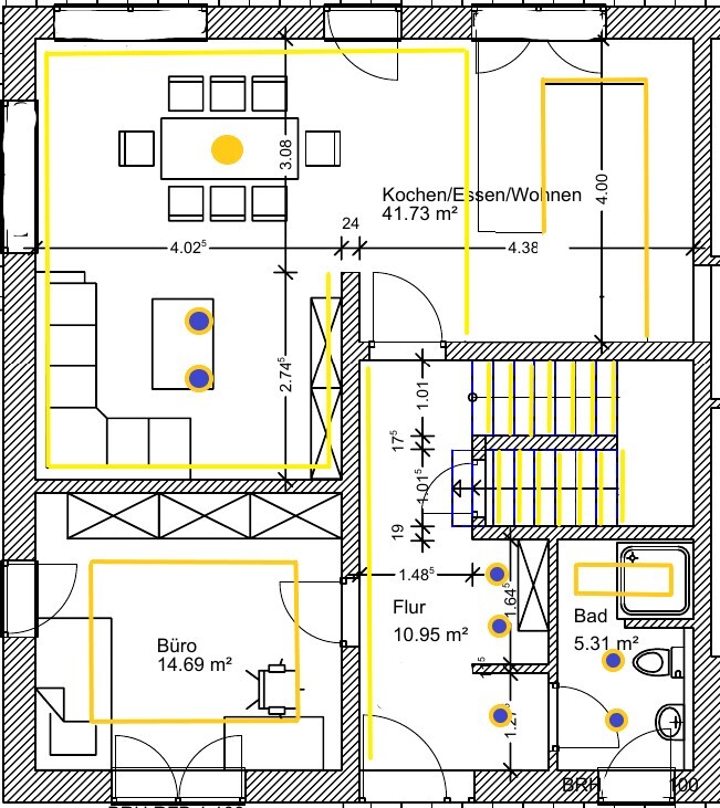

ich habe ähnliches noch ungeklärt bei mir. KNX ist gesetzt. Habe in der Decke 5x 1,5 (im Wohnzimmer mehr) liegen und natürlich unklar ob DALI nötig ist. Sind ja auch etwas höhere Kosten, Aufwendiger bei Defekten, ein Gateway muss her.
Mir geht es aber auch um das Licht selbst noch. Ich bin ein absoluter Fan von Dimmen, auch Zeitabhängig. Stehe nicht auf Lampen die mich blenden, d.h. Spots sind nicht so schön für mich. Würde gerne viel über LED Lichtbänder abbilden. Macht das Sinn oder was bedenke ich nicht? Stromverbrauch wäre ein Thema.
Und ist hier DALI einfach ein MUSS oder kann ich das noch über einen KNX Dimmer machen?
Im Bild wären die gelben Linien LED Streifen. An der Wand endlang wäre Indirekt, in der Küchenzeile und im Bad direkt.
