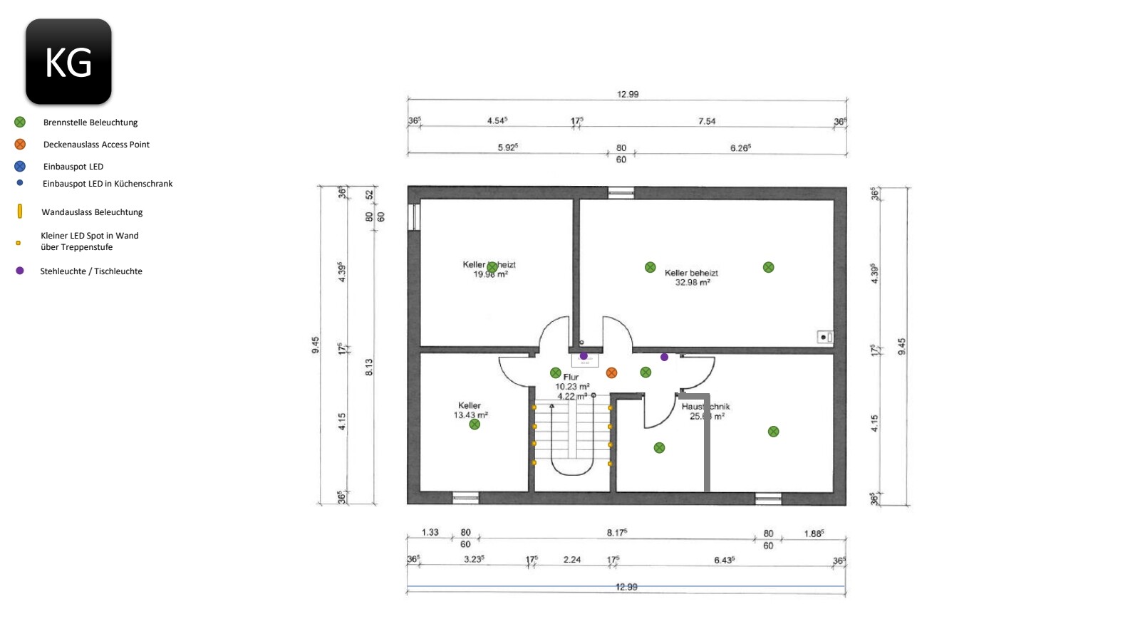

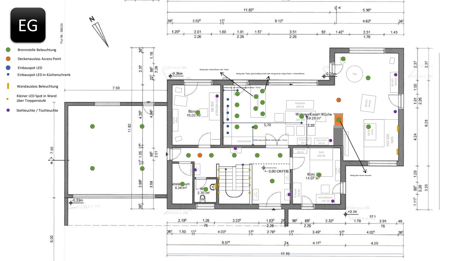

Nochmals vielen Dank für eure Tipps. Ich habe letztendlich doch eine Lichtberatung gemacht. Im Anhang seht ihr das Ergebnis. Es sind jetzt deutlich weniger Spots, dafür Aufbau- und nicht Einbauspots mit mehr Lumen (ca 900) die drehbar sind und gezielt Elemente beleuchten können. Bei der Treppe wurde auch die Wandbeleuchtung rausgekürzt.
Grundriss Kellergeschoss mit Flur, Technikraum und markierten Beleuchtungspunkten.
Grundriss eines Wohn- und Arbeitsbereichs mit Möbeln, Türen, Maßangaben und Beleuchtungssymbolen.
Grundriss Obergeschoss: zwei Kinderzimmer, Bad, Flur, Küche, Treppe; Beleuchtungs- und Steckdosenpunkte
[ATTACH alt="2022-02-03 - Beleuchtung_220206_184226_1.jpg"]69587[/ATTACH][ATTACH alt="2022-02-03 - Beleuchtung_220206_184226_2.jpg"]69586[/ATTACH][ATTACH alt="2022-02-03 - Beleuchtung_220206_184226_3.jpg"]69588[/ATTACH]
Finde es wirklich gelungen; könntest Du mir bitte noch den Anbieter der Lichtplanung und die Kosten mitteilen? Wir stehen derzeit vor exakt dem gleichen "Problem"

Ich war bei Prediger in Frankfurt. Eine Lichtplanung habe ich aber nicht gemacht. Das hätte ca. 2000 EUR gekostet und ca. 3-6 Wochen gedauert, da sie da auch eine genaue CAD Zeichnung machen und wohl gut ausgelastet sind und das mit mehreren Terminen verbunden ist. Da wir diese Woche schon das Ergebnis brauchen war das keine Option. Ich habe dann nur ein Beratungstermin gehabt. Als Input hatte ich neben dem Grundriss die Bilder und Pläne von Bad, Küche und Kamin dabei. Auf der Basis sind wir dann Raum für Raum durchgegangen und zwischen drin hat er noch geeignete Lampen und Effekte gezeigt. Das ganze hat ca. 1,5h gedauert und war kostenlos. Ich habe die Beratung als extrem hilfreich und sehr kompetent wahrgenommen, würde den Laden also weiterempfehlen. Das einzeichnen habe ich zu Hause selber gemacht, im Laden haben wir nur mit Bleistift im Grundriss skizziert und ich habe mir entsprechend Notizen zu den Abständen etc. gemacht. Auch Themen wie dimmen, Ausrichtung und Gruppen die gemeinsam geschaltet werden sollen haben wir diskutiert, dass habe ich jetzt aber nicht in den Plan mit eingezeichnet. Also ich war echt positiv überrascht...
Noch ein Nachtrag zu den Dosen: mittlerweile habe ich die Antwort vom Bauunternehmer, es werden die HaloX 180 1282-71 verbaut.
