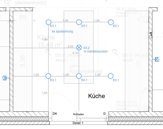

Zur Küche: Du hast planlinks und planrechts Hochschränke und in der Mitte eine Insel.
Nun schau Dir mal Deine Spots an: die gehen überhaupt nicht mit den hochschränken, sondern sind versetzt davor angeordnet. Sie bilden somit zu der Küche bzw zu den Schränken gar keine Einheit. Das sieht nicht gut aus.
Zur Insel passen sie wohl auch nicht. Zeichne mal die möblierung in den Plan ein - dann siehst Du, was ich meine.
Nun schau Dir mal Deine Spots an: die gehen überhaupt nicht mit den Hochschränken, sondern sind versetzt davor angeordnet. Sie bilden somit zu der Küche bzw zu den Schränken gar keine Einheit. Das sieht nicht gut aus.
Zur Insel passen sie wohl auch nicht. Zeichne mal die Möblierung in den Plan ein - dann siehst Du, was ich meine.
Schau gerne noch mal darauf, ich hänge den Plan mal mit skizzierten Küchenmöbeln noch mal an. Mir ist nicht ganz klar, was du mit "gehen überhaupt nicht mit den Hochschränken, sondern sind versetzt davor angeordnet" meinst. Magst du das erklären?

Ich denke, dass es hilfreich wäre die geplante Möblierung einzuzeichnen. So kann ich die Decken- und Wandauslässe schlecht beurteilen.
Aber insgesamt wäre es mir auch zu viel des Guten.

Wird das jetzt eine Küchenplanung? Die Insel ist 2,4x1m und dazu kommt noch eine >2m breite Nische mit dem Kochfeld.
Möbelplanung reiche ich noch nach!
