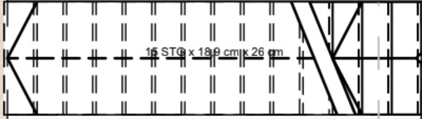

Es funktioniert, das Haus. Allerdings weiß man einiges aber auch nicht - dazu hast Du viele Fragen aus dem Fragebogen weggelassen.
Ist die Treppe nicht zu kurz? Sorry, ich kann die Zahlen nicht lesen.

Langer Balkenrahmen mit regelmäßigen vertikalen Markierungen, diagonale Endstreben und Maßlinie.
Ich habe hier noch zusätzlich einen vergrößerten Treppen-Screenshot hinterlegt. Wenn es richtig verstehe hat die Treppe eine horizontale Länge von 16 x 18,9cm = 302,4cm.
Wie würdet ihr die Treppe denn stattdessen anordnen bzw. aufbauen?
