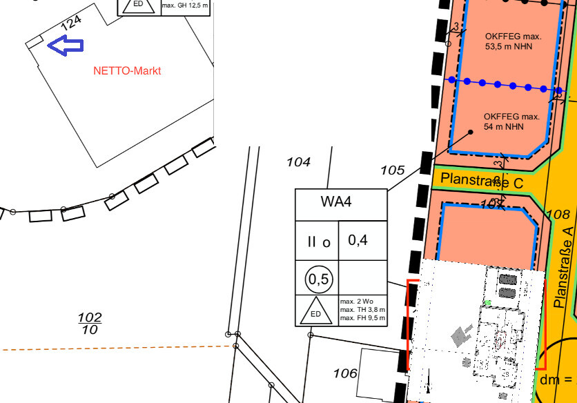

auch wir möchten gerne den Traum vom Eigenheim in die Tat umsetzen.
Die Planungen des Grundrisses sind bei uns im Kopf schon weit fortgeschritten, nach den ersten Gesprächen mit Bauträgern kommen nun langsam auch konkrete Bilder. Wir würden uns sehr freuen über Idee, Kritik, Feedback und Sonstiges.
Die vorgestellten Zeichnungen sind noch nicht 100% rund, das wissen wir. Aber wir würden gerne den Prozess mit Hilfe eurer Ideen gerne beschleunigen, daher bitte ich um etwas Nachsicht. Offene Themen oder Fragen versuche ich dann kurzfristig zu beantworten.
Auf Basis der Skizze (ebenfalls als Anlage Verfügbar) wurde ein konkreter Grundriss gezeichnet. Die Garage fehlt allerdings, und die Tür des HWRs zur Garage ist noch nicht richtig. Aber in Summe - was die Raum Anordnung, Raumgrößen, Fenster usw angeht - passt das grob. Es geht uns hier um ein erstes Feedback. Danke vorab

- Giebelseite zur Straße, um den Wohnbereich inkl. Dach in den Süden zu bekommen
- Garage 90grad zum Haus ausrichten
- Keine Wohnräume zum Netto-Markt, welcher NW zum Haus steht

palmenhaus25.03.20 10:38Was ist denn mit dem Abstand links zum Nachbar ? Wäre der nicht etwas klein, oder würdet ihr das in Kauf nehmen für den „besseren, freien“ Blick ?
Wenn man das Haus dreht, ist es m.E. schöner, die Wohnräume auch konsequent an die Terrasse und den Garten zu legen. Daher meine Frage, wieso die Küche an die Straße muss?
Angst vor Einblicken ins Haus hätte ich keine. Mir wäre es viel wichtiger, dass meine Terrasse maximal vom Nachbarn entfernt ist, als meine Küche. Wenn ich in der Küche falsch singe, kann ich das Fenster schließen, aber wenn ich auf der Terrasse über meinen Nachbarn lästere, hört er das unter Umständen, wenn ich zu nah dran sitze. (Was ich natürlich nie tue )
Außerdem will ich natürlich viel lieber meine Blümchen wachsen sehen, als dem Nachbar beim Hecke schneiden anzuglotzen. Klar.
kaho674 schrieb:
Wenn Ihr die Mauer zum Netto plant, vergesst nicht,... daß das übertrieben sein könnte: laut Bildausschnitt liegt der zwar in Sichtweite, aber erst im überbenachbarten Planbereich, mit einem schmalen Streifen Feldgrundstücken dazwischen (und wie weit auf gleicher Höhe, sieht man dort nicht). Welcher Mob wird denn dort tobend erwartet - Park & Ride zur Russendisko, Fankurve von illegalen Straßenrennen, ... ?https://www.instagram.com/11antgmxde/
11ant schrieb:
Welcher Mob wird denn dort tobend erwartet - Park & Ride zur Russendisko, Fankurve von illegalen Straßenrennen, ... ?Das Geratter mit den Körben kann schon nerven. Auch der Autoverkehr ist laut na und die Schlachten um Klopapier erst. Allerdings müsste man erst mal klären, ob man so ein Mäuerchen auch bauen darf.
Ich hab´s ´mal im Verhältnis skizziert (der Pfeil markiert, wo ich den Eingang des Nettos vermute)
