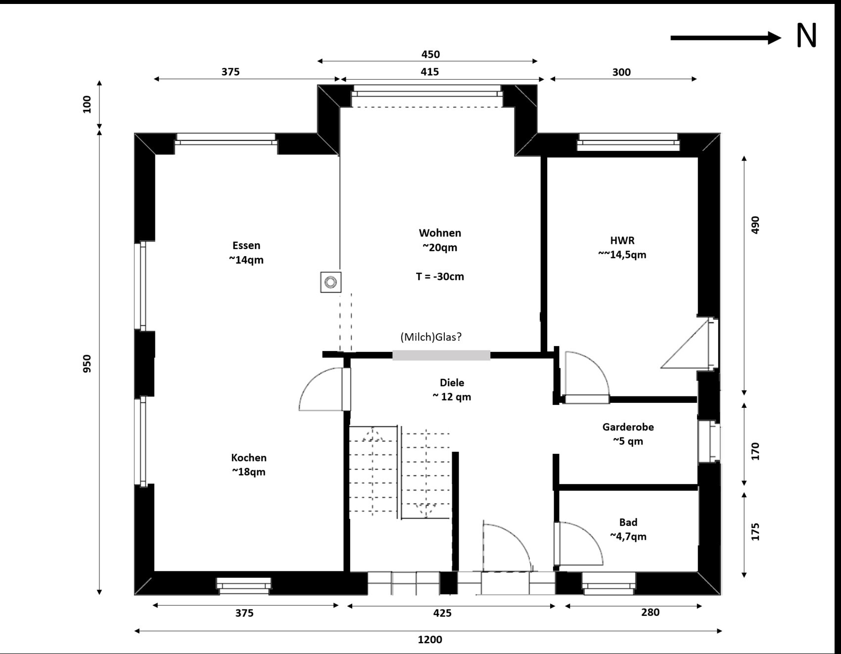

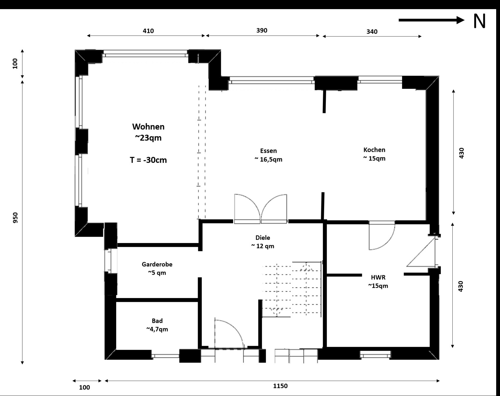

morph3us07.12.19 17:06
Nachdem wir noch mit anderen GUs gesprochen und uns z.B. auch noch mal das Viebrockhaus Edition 600 im Netz angeschaut haben, habe ich zwei Grundrisse mit Podesttreppe skizziert.
In beiden habe ich auf das Büro/Gästezimmer verzichtet, damit mehr Platz für Hauswirtschaftsraum & Garderobe ist. Zudem ist die Front nicht symmetrisch.
OG liefere ich nach. Mir geht es hier auch um die Frage der Lage der Küche:
Entweder wie gehabt im Süd-Osten oder im Nordwesten.
Vorteil Südosten:
- Blick zur Straße im Osten (man sieht wer aufs Grundstück kommt)
- Blick in den Garten im Süden (man sieht die Kinder)
Nachteil Südosten:
- Hauswirtschaftsraum liegt weit weg von der Straße
Vorteil Westen:
- Der Weitblick über Wiesen & Fluss im Westen ist super
- Hauswirtschaftsraum liegt super und ggf. kann Speisekammer abgetrennt werden
Nachteil Westen:
- Kinder im Garten nicht mehr so gut im Blick wenn man in der Küche ist
Wir freuen uns auf Eure Kommentare und Anregungen
Grundriss eines Hauses mit Wohnen, Essen, Kochen, Bad, Garderobe, HWR und Diele, Maßangaben
Grundriss: Wohnen 23qm, Essen 16,5qm, Kochen 15qm, Diele 12qm, Bad 4,7qm, Garderobe 5qm, HWR 15qm
11ant08.12.19 23:10
Auf jeden Fall ist der Erker-Originalitätskrampf überflüssig wie ein Kropf.
kaho67409.12.19 08:34
Ich mag ihn. Vor allem bringt er im OG meist Entspannung bei 3 Kindern. Aber kostet natürlich.
Mir gefällt der Entwurf v2a ganz gut. Eine Wand neben die Treppe würde ich glaub ich nicht machen - wirkt beengend. Dein "Milchglas" wär bei mir eine Doppelschiebetür mit Glaseinsätzen. Kamin wird gestrichen, wegen CO2-Luftverpestung.
morph3us10.12.19 08:15
Ob man Erker mag oder nicht ist sicherlich Geschmackssache...
Hier sind sie drin, weil die Basishäuser an denen ich mich orientiert habe welche haben. Und wie schon sagt, ist es im OG auf jeden Fall einfacher bei 3 Kinderzimmern (und man hat traufseitig ein super Zimmer mit Blick nach Westen).
Von der L-Anordnung her finde ich v2a auch besser. Aber der Hauswirtschaftsraum ist da doch echt in einer blöden Ecke oder nicht?
