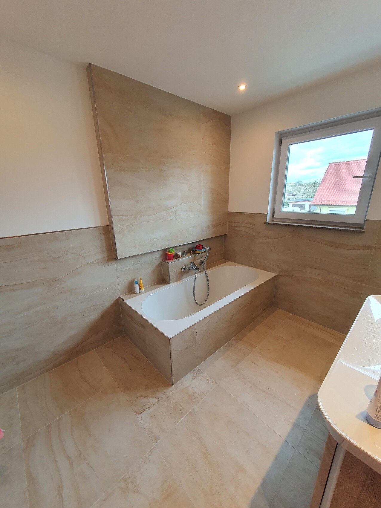

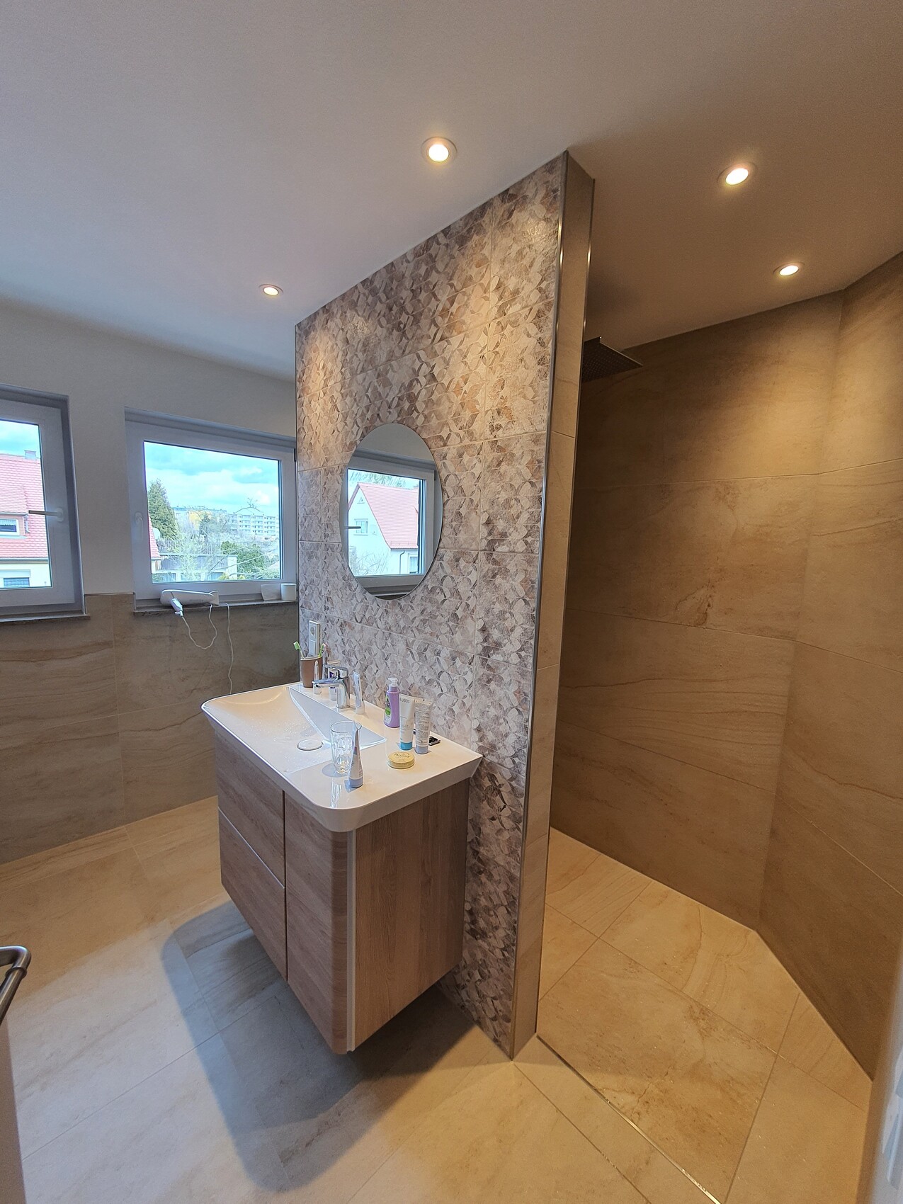

@TE, das Bad hat 9,88qm. Zwischen Wanne und waschbecken sind 100cm Platz. Dusche ist 100cm breit und 140cm lang.
Modernes Badezimmer mit Waschtisch, Mosaik-Trennwand, rundem Spiegel, begehbare Dusche, Fensterfront.
Badezimmer mit eingebauter Badewanne, beigen Fliesen, Fenster mit Aussenblick.

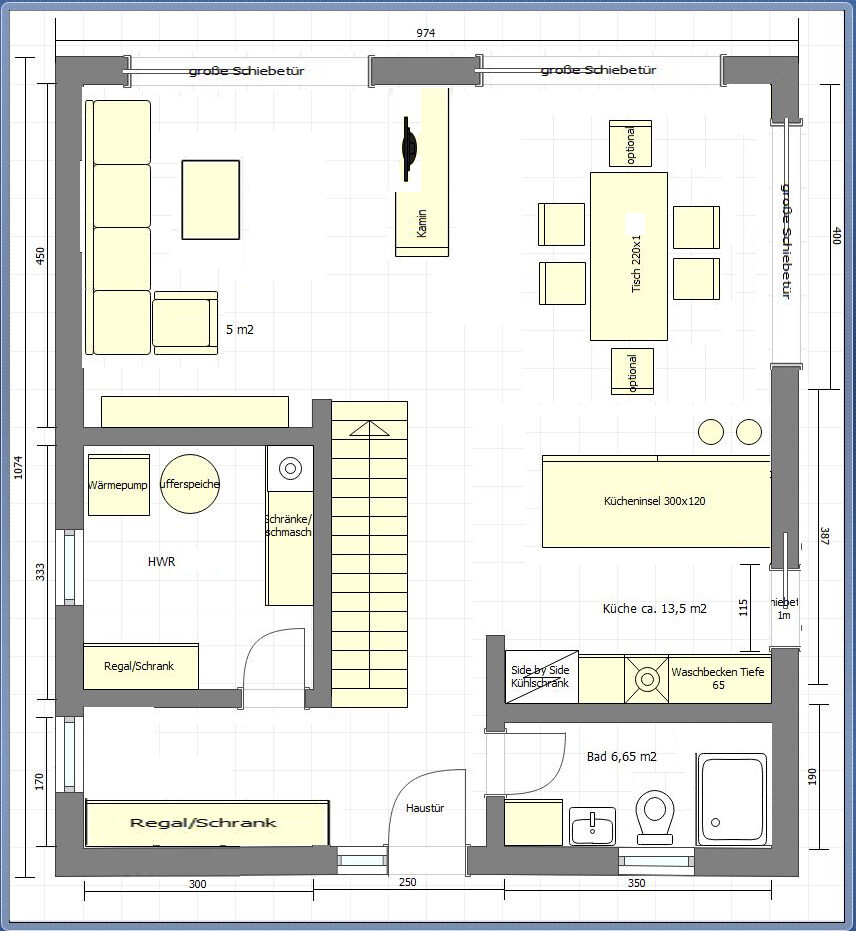

Hallo Chris,
also erst mal finde ich deinen Grundriss ganz gut - zumindest die letzte Version aus #72. Dass der Allraum und auch das ganze Haus zu klein und eng sind, sehe ich ehrlich gesagt gar nicht. Jeder hätte wohl gerne größer, aber über 100 qm Grundfläche sind schon ordentlich!
Meine Verbesserungsvorschläge im EG:
Wie auch meine Vorredner: Garagentür weglassen und die Haustür nebendran nutzen. Ergibt einen schönen Garderobenraum mit großzügigem schrank - und den wirst du brauchen. Sorge für Licht im Eingangsbereich durch Fensterband neben Haustür, Wandstummel weg und zusätzlichem Fenster in Garderobe.
Mach das Bad unten nen Tick schmäler, setze die Dusche ans Ende und gib der Küche noch etwas mehr Raum und Zeilenabstand. 115 sind schon arg wenig, um aneinander vorbei zu kommen.
Nutze die Treppe, um eine Abstell-/Speisekammer drunter zu realisieren. Da kommst du perfekt ran von der Küche aus.

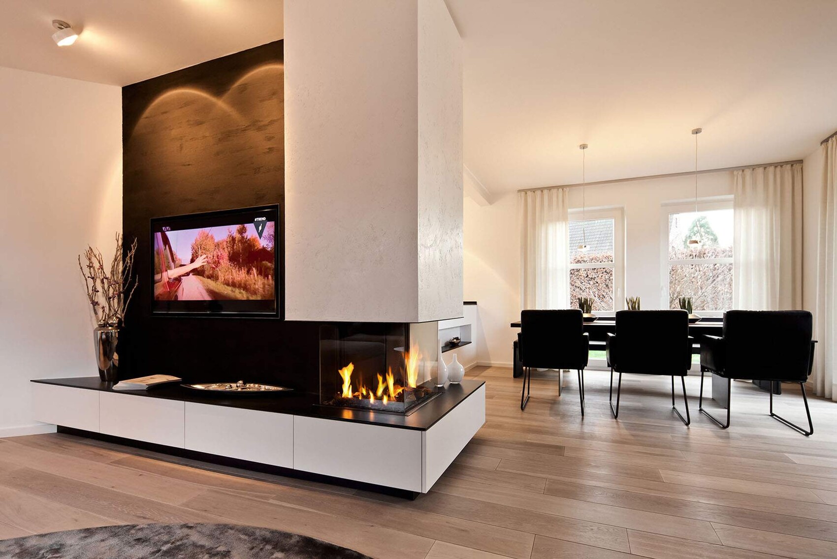

Ändere die Fensterflächen und packe den Kamin in die Mitte. Fernseher dann an die Kaminwand. Mit 9,75 m Breite ist das locker drin. Das separiert das WZ schön und du kannst gleichzeitig auf TV und Kamin sowie aus dem Fenster gucken. Aktuell liegt deine große Schiebetür so, dass du weder vom Sofa noch vom Esstisch aus rausschauen kannst.
Grundriss eines offenen Wohn-/Essbereichs mit Kamin, Küche (Insel), Treppe, Bad und HWR.
Moderner Wohnbereich mit Kamin, TV an dunkler Wand, offener Essbereich vor großen Fenstern

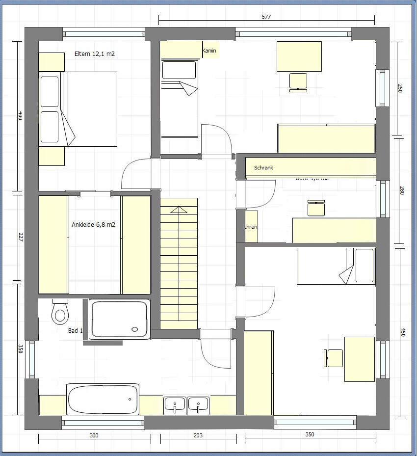

Meine Verbesserungsvorschläge im OG:
Hier würde ich Kind 1 mehr Raum geben und dafür das Büro kleiner machen. In einen 3,5 m breiten Schrank/Regal mit 45-50 cm Tiefe bekommst Du Ordner ohne Ende. Gegenüber dann ein langer, schmaler Schreibtisch. Dem Büro eine Glastür spendieren, damit Licht in den Flur kommt. Wobei der natürlich auch von unten Licht abbekommt.
Die "unnütze" Ecke planunten dann streichen und dem Bad zuordnen - den Platz kannst du dort brauchen und viel Stauraum schaffen. Ankleide kann dann etwas größer werden und du bekommst auch noch Bettwäsche und so was unter.
Im Endeffekt frisst die gerade Treppe so nicht mehr viel Platz - weder oben noch unten - und du hast die zur Verfügung stehende Fläche des Hauses optimal ausgenutzt.
Wenn eine asymmetrische Fassade nicht dein Ding ist, kann man Fenster auch optisch durch Farbflächen, Trespa-Platten oder ähnlichem verbinden. So kann man wieder eine Symmetrie herstellen.
Grundriss eines Hauses: Schlafzimmer, Bad, Büro, Ankleide, Treppe und Kamin.
