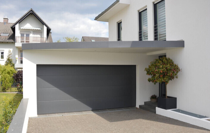

da du bereits so freundlich warst das Haus in den Lageplan zu setzen, noch eine Zusatzfrage mit der Bitte um eure Meinungen und Empfehlungen.
Da unsere Garage aufgrund des "tiefliegenden" Eingangs auf der Nordseite nicht all zu lang werden können wird, ist es angedacht diese zumindest breiter zu bauen. Ich gehe von ca. 4,5 m Breite x 6-7 m Länge aus, die wir in "Eigenleistung" errichten/mauern würden. Gibt es bezüglich der Abmessungen ggf. bestimmte Empfehlungen oder wichtige Dinge zu berücksichtigen?
Z.B. in Bezug auf das Dach, welches wir laut Bauvorschriften zwingend als Flachdach errichten müssen. Oder sonstige Erfahrungen?
Im Zusammenhang mit der Garage, die recht nah hinter dem Eingang angesetzt werden müsste, überlege ich ebenfalls direkt eine Überdachung für den Eingangsbereich bauen zu lassen. Siehe Beispielbild.
An welche Firmen wendet man sich am besten, um hier entsprechende Planung und Angebote einzuholen? Schreiner und/oder Dachdecker vor Ort?
Moderne Hausfront mit großer grauer Garage, weißer Fassade und gepflasterter Einfahrt.
Alessandro
31.08.20 10:06
4,5m klingt für ein Auto ganz vernünftig um noch mit dem Rad, Schubkarren usw. vorbeizukommen.
Für diese Art von Überdachung ist der Schreiner dein Ansprechpartner.
Laß´ den Quatsch. Mach´ es wie Nordlys, bau´ Dir an der Straße Deine private Parkbucht und dann in den Garagen-Bauwich einen Abstellraum mit auch zum Garten einer Tür. Und auch nicht extralang, sondern so, daß dahinter noch ein Fenster zwischen Arbeitsplatte und Hängeschränken sein kann.
