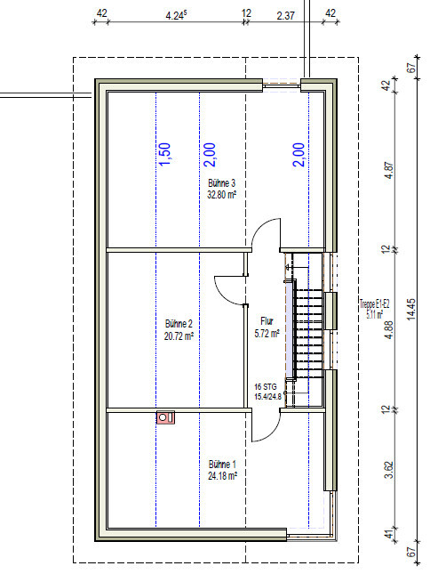

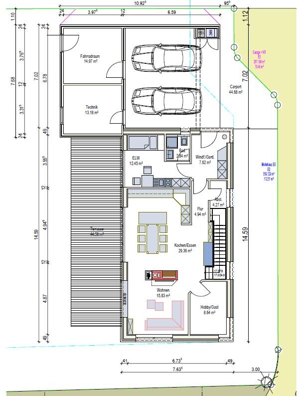

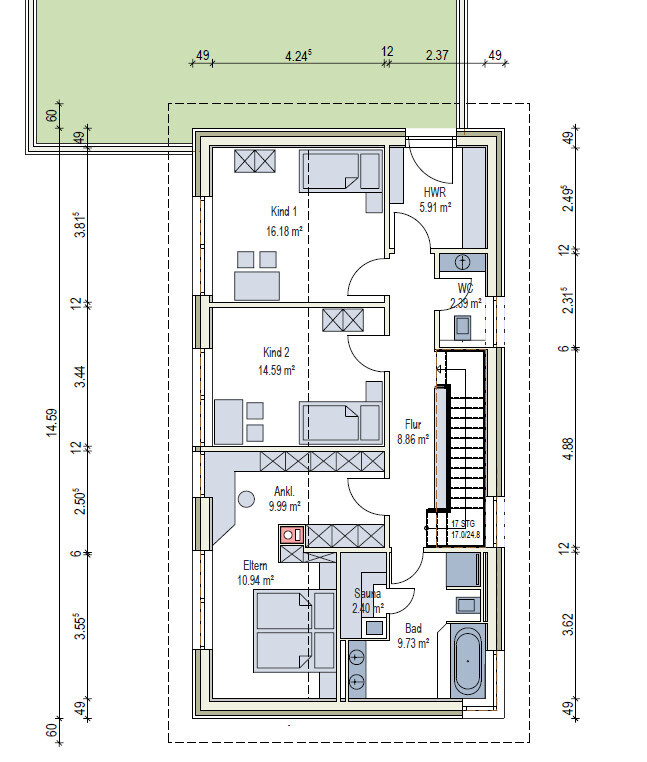

@Schwabe23 falls Du Dich dazu durchringen kannst Grundrisse einzustellen, würde ich mich sehr freuen. Ich finde diese länglichen Formen immer sehr schön, und sie tauchen hier nur selten auf. In jedem Fall viel Erfolg bei dem - sicher sehr besonderen - Projekt!
Schwabe23
15.01.22 13:59
@Hangmann Hier mal der Grundriss. Vielleicht kurz zur Erklärung der Situation. Wir haben ein 679m² Grundstück in einem Neubaugebiet mit leichter Hanglage gen Westen. Wir liegen leicht unterhalb einer Bergkuppe auf der eine Landstraße verläuft. Über die Straße hinweg geht es den Berg wieder runter mit einem schönen Naturschutzgebiet und Blick zu den Alpen. Im DG ist daher unser "Keller" mit Freizeit und Arbeitszimmer vorgesehen um diese schöne Aussicht einzufangen. Dazu Abstellfläche und Heiztechnik. Gleichzeitig schützt uns das recht lange Haus vor der Geräuschkulisse der Landstraße (Ortsausgang und leider beliebt bei Motorradfahrern) wenn wir auf der Terrasse sitzen und die Abendsonne genießen. Die "Technik" außen wird dann sowas wie Schaltschrank, Wechselrichter und evtl. Batteriespeicher beinhalten. Die Einliegerwohnung wird wohl nur familienintern genutzt da unsere Eltern jeweils alleine und 100km entfernt leben. Es geht hier also um ein paar Tage Aufenthalt oder später vielleicht mal zur Pflege oder für unsere Tochter etc. Ich weiß sehr klein aber zweckmäßig. Das Ganze Haus ist inzwischen darauf ausgelegt mit möglichst wenig Baukosten auszukommen (einfaches Dach, keine Rücksprünge und wenig Zuwegung) um uns solche Herzenswünsche wie Sauna, Kamin und Sitzfenster doch noch zu ermöglichen, wenn auch nicht sofort. Zudem wollen wir das Maximum an Gartenfläche rausholen da uns das sehr wichtig ist. Wir sind absolute Draußenmenschen und es soll z.B. ein Gemüsebeet und ein Teich entstehen. Leider war hier in der Region nicht mehr Fläche für uns machbar.
Detaillierter Baugrundriss eines Hauses mit Garage, Terrasse, Küche, Essbereich und Wohnbereich.
Grundriss eines Wohnhauses mit Flur, HWR, WC, Bad, Sauna, Eltern- und Kinderzimmern.
Grundriss eines Stockwerks mit drei Bühnenräumen (Bühne 1–3), Flur und Treppe.

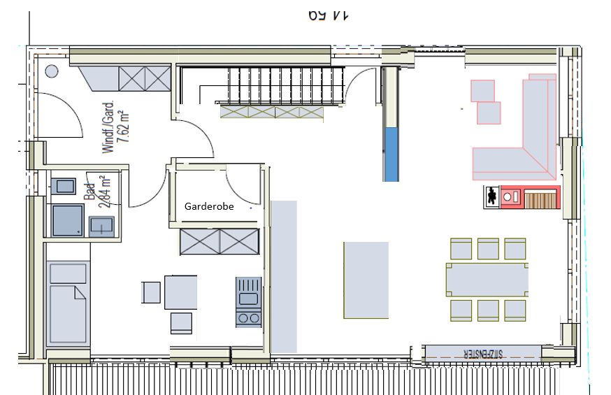

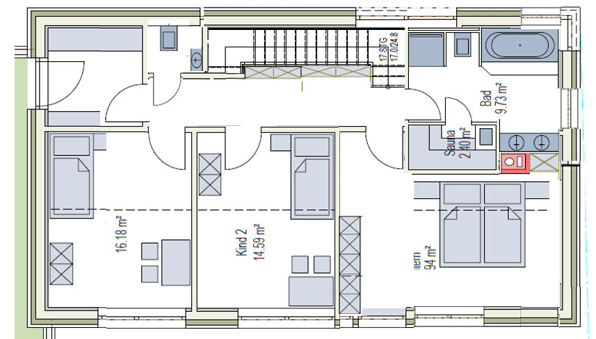

Das Zimmer mit "Hobby/Gast" brauchen wir eigentlich nicht. Hier würde ich das Haus nochmal 1,3m rein schieben. Dadurch könnten wir das Wohnen bis in die Ecke ziehen und die Einliegerwohnung universeller/größer gestalten. Dazu müssten wir aber die Treppe weiter nach vorne holen und drehen.
Hier mal eine Skizze (mal eben in PPT zusammen retuschiert :-)).
