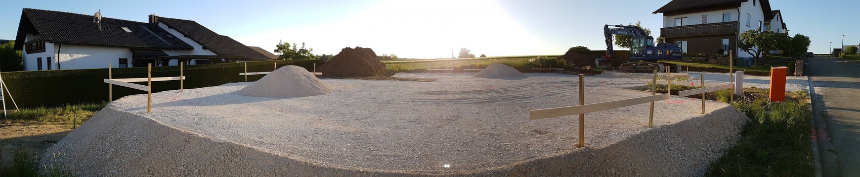

Aber warum baut ihr denn auf so einem Hügel? Später müsst ihr diese Höhe überwinden. Es bietet sich doch eher an, auf Niveau zu bleiben.

Wir hatten keine andere Möglichkeit weil es eine leichte Hanglage ist, auf der Nordseite schneiden wir mit dem Haupthaus schon 50cm ins Gelände und der Anbau steht daraus resultierend auf der Südseite dann auf 1,30m Schotterbett.

Was das Aufschütten und den dadurch entstehenden „Feldherrenhügel“ angeht, kann ich ein mulmiges beim Nachbarn schon verstehen, aber solange die 1.30m auf der Südseite auch bei der Abstandsflächenberechnung richtig berücksichtigt wurde, ist Groll ggü. dem Bauherren eigentlich fehl am Platze. Hier sähe ich tatsächlich eher eine Schwäche im Bebauungsplan, die man leider sehr häufig sieht (auch bei uns). Die Geländetopologie wird kaum bis gar nicht im Bebauungsplan berücksichtigt. Da wird so getan als sei alles eben ... und wundert sich dann über solche Halligen [emoji6] Hätte man hier bspw. eine Splitlevelbauweise gefordert, hätte auf das abfallende Gelände reagiert werden können. Aber die Mühe macht sich kaum einer.

Der Hügel ergibt sich eben, wenn man auf ein solches Grundstück ohne Keller baut (s. Nachbargebäude). Dort guckt dann der Keller an der Seite stark raus, hier ist es eben die Aufschüttung.
