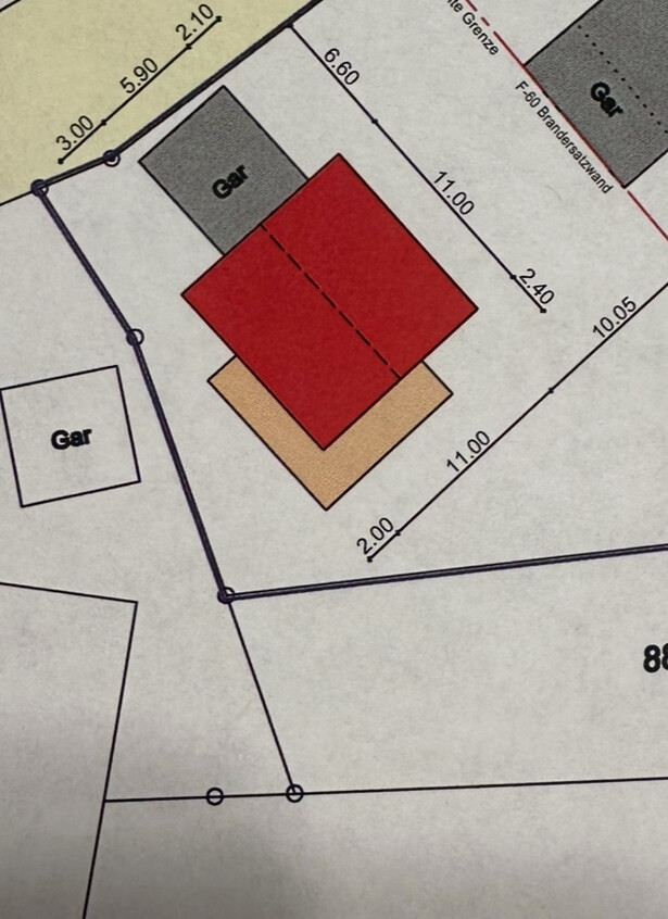

Größe des Grundstücks: ca. 1000
Hang: nein
Grundflächenzahl: Paragraph 34
Geschossflächenzahl: Paragraph 34
Randbebauung: nicht der Fall
Anzahl Stellplatz: 2
Geschossigkeit: Paragraph 34
Dachform: Paragraph 34
Stilrichtung: Paragraph 34
Ausrichtung: Paragraph 34
Maximale Höhen/Begrenzungen
weitere Vorgaben: keine
Keller, Geschosse: eher Modern, Satteldach, kein Keller 2, Vollgeschosse, Dachboden nicht ausgebaut.

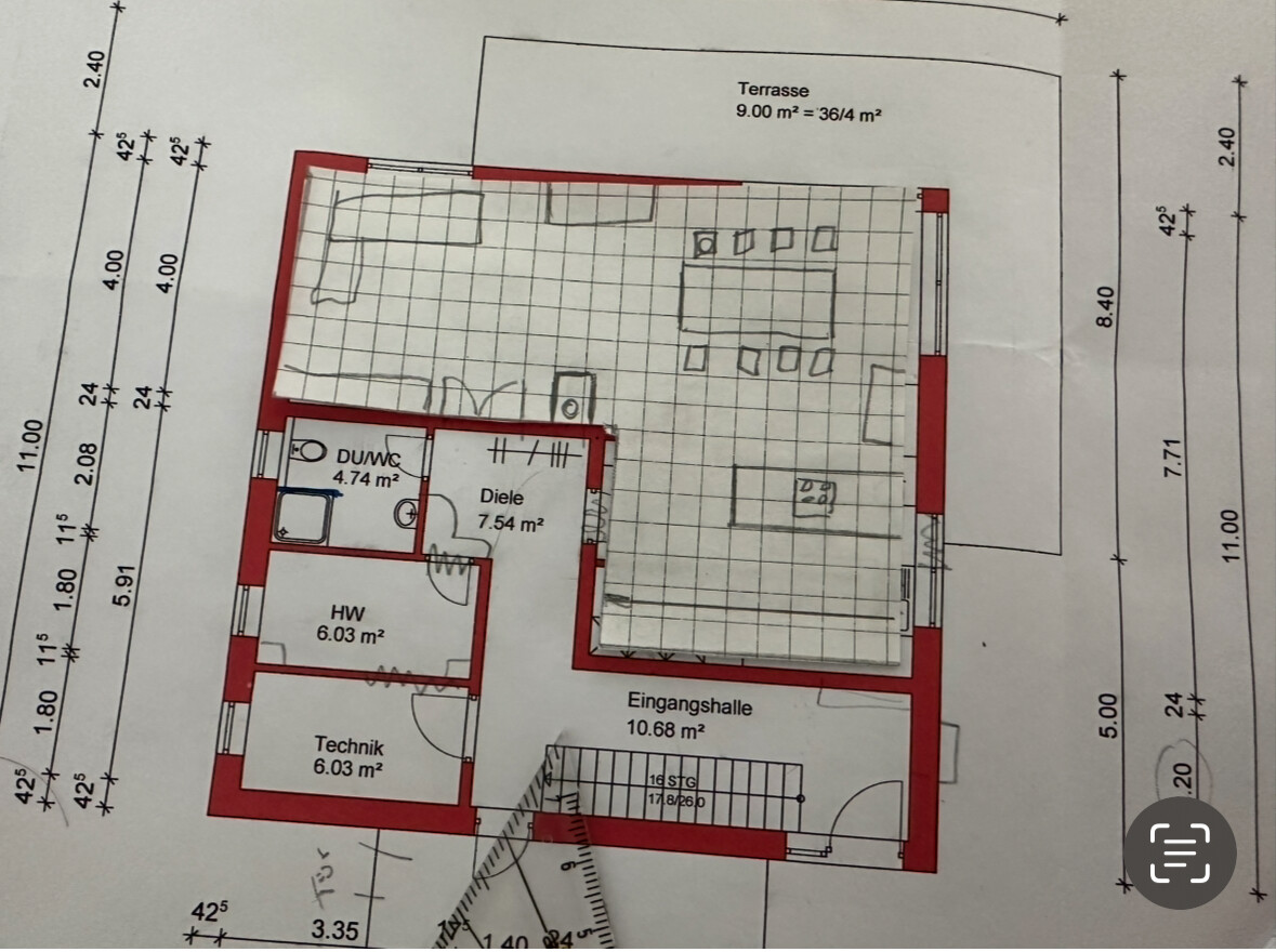

Was macht ihn in Euren Augen besonders gut oder schlecht? Mir kommt der Flur recht Groß und trotzdem Eng vor, vielleicht täusche ich mich auch.
Hier mal der erste Entwurf und auch Teilweise mit Bleistift noch Änderungen eingemalt.

Darbo19 schrieb:
Mir kommt der Flur recht Groß und trotzdem Eng vor, vielleicht täusche ich mich auch.Du täuschst Dich nicht - genau dieser Bereich ist schon völlig inakzeptabel "geplant". In beiden Vartianten durchschreitest Du ein schmales, schlangenartiges Labyrinth um dann hoffentlich im Wohnbereich anzukommen.Diese Änderung wird den ganzen "Plan" umwerfen und notwendigerweise auf Los zurückführen.
Davon ausgehend, dass die Haustür 1m breit ist dürften die beiden Türen zur Küche und Gäste-WC wohl nur 60-70cm breit sein; zum Glück hat er dort überhaupt welche eingezeichnet. Das ist ein schlechter Witz, durch solch einen Zutrittsschlitz den Allraum betreten zu müssen und den noch alleine durch die Küche.
Mal ehrlich, wer braucht im gewöhnlichen Einfamilienhaus eine "Eintrittshalle". ich glaube, dieses Wort wurde nur zur Verschleierung dessen benutzt, dass dort noch mehr platz für teure Flurfläche verschwendet ist, insgesamt also ein 18qm Schlauch.
Die Treppe an der Stelle erscheint mir ebenso völlig daneben, der Luftraum wird außer unnötigen Schallübertragung und Wärmeverlust an der Stelle keinerlei positives Raumgefühl bewirken.

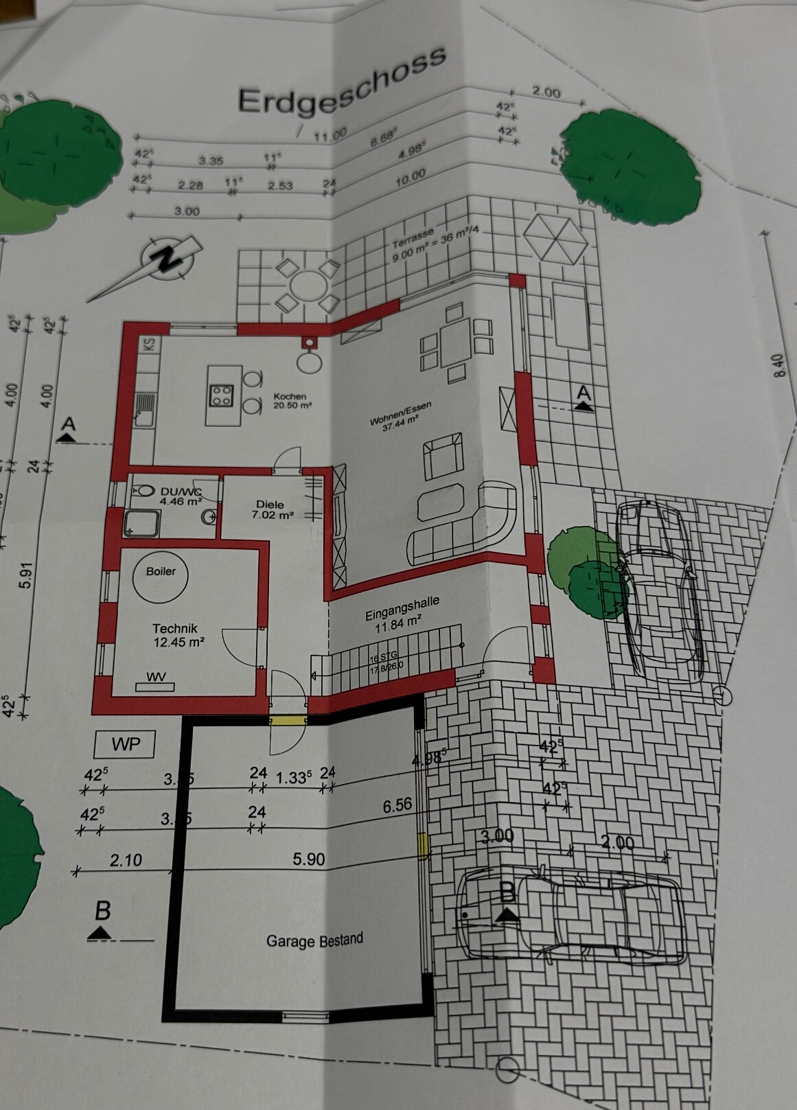

Papierturm03.12.25 13:54Okay. Erstmal zum Grundriss:
- ich würde hier sehr empfehlen über die Tür bei der Garage nachzudenken. Die Haustür ist unmittelbar neben der Garage. Die Frage ist nämlich, wie wird der Raum unter der Treppe genutzt? Die wäre nahezu ideal als Stauraum geeignet. Einbauschränke, wie auch immer. Durch die Tür wird das deutlich schwieriger.
- Garage generell: Wenn ich das richtig sehe, wird sie über die Seite angefahren (also 90° zur Straße versetzt)? Rangierfläche? Ich bin mir nicht 100% sicher, ob das alles so klappt und gut befahrbar sein wird.
- daraus ergibt sich für mich fürs Untergeschoss: Möglicherweise könnte man hier einiges umwerfen. Ich finde es unglücklich, dass Möglichkeiten sich die Hände zu waschen soweit weg sind. Ebenso, dass beim zweiten Entwurf ein so langer Weg zur Küche besteht.
- was ich mal durchdenken würde: Garage verschieben (da aktuell unklar, ob überhaupt so nutzbar). Eingang dort, wo jetzt der Garageneingang ist (dann hat man mehrere Probleme auf einmal gelöst -> keine Treppe mehr im Schmutzbereich, Weg zum Gäste-WC und zur Küche, Gäste-WC auch nicht im Schmutzbereich). Treppe zu einer oben angewinkelten Viertelgewendelten Treppe (Austritt zur Diele statt gegen eine Wand). Hier bleibt weiter "toter Raum" im EG, durch den langen Laufweg an der Treppe entlang. Das lässt sich bei der Treppenform und -platzierung nicht vermeiden.

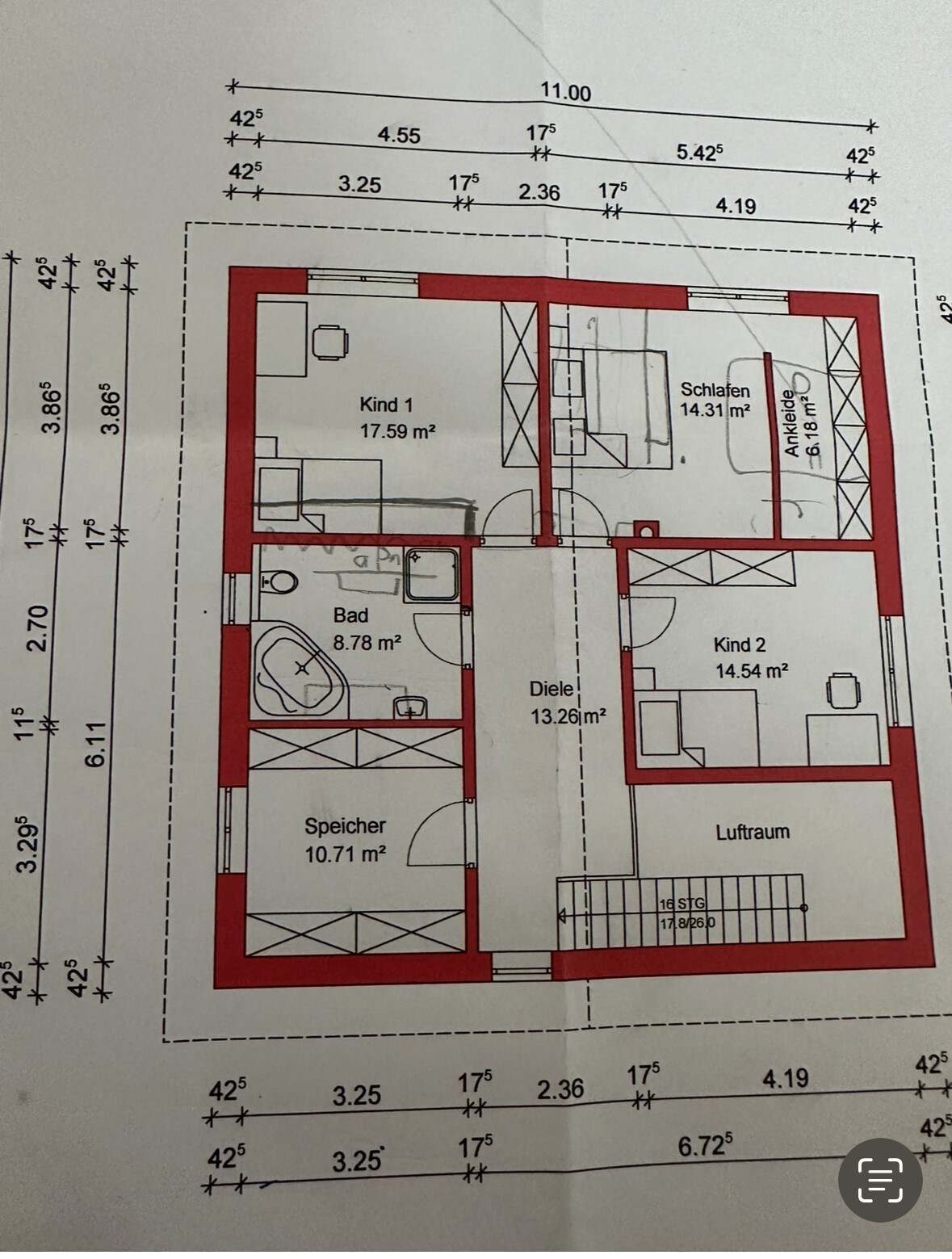

- das Obergeschoss gefällt mir nicht. Aus folgenden Gründen:
-> "Speicher" ist ganz viel Tanzfläche. Der Raum kann ohne Funktionsverlust schmaler werden.
-> Ankleide hinter Schlafraum gelagert sorgt dafür, dass bei deren Nutzung der Partner geweckt wird.
-> bei Kind 1 läuft man (potentiell) gegen einen Schrank.
-> Fensterplanung: Kind 1 hat nur an einer Wand ein Fenster. Im Luftraum wird auf Fenster verzichtet?
-> man läuft über die Treppe einer Wand entgegen.
-> viel Flur, der aber irgendwie schlecht nutzbar ist.
=> würde ich ganz viel umplanen. Erster Punkt oben bereits genannt mit Viertelwendung Treppe oben.
Jetzt kommt das große "Aber": Mir gefällt eine absolute Grundlage hier nicht, und das ist die Treppe. Treppe ist ein zentrales Planungselement, weil sie fundamental den Grundriss bestimmt.
Ich würde bei den Hausmaßen keine gerade Treppe planen.
Und wenn, dann würde ich sie anders platzieren.
Wenn ich das aber mache, muss ich den ganzen Grundriss umwerfen.
Aaargs.
Das würde jedoch erlauben, das Obergeschoss deutlich besser zu gestalten und auch im Erdgeschoss viel teure Flurfläche einzusparen.
Daher: Auf zu Version 2.

ich würde hier sehr empfehlen über die Tür bei der Garage nachzudenken.ein vielbesprichenes Thema mit nahezu einhelliger Meinung dazu, dass es wohl ehe rein Trend zu sein scheint oder irgendeine unklare Sorge wg. möglichen Regentropfen oder sonstwas. Dagegen sprechen immer die Kosten, wirklich fehlender Nutzen sowie negativr Auswirkung auf den Grundriss bzw. sogar Positionierung von Garage (falls solch ein teures überhaupt nötig ist und nicht doch budgeschonend ein Carport reichen würde). Ich lese z.B. von Garage aber Nichts von Kontrollierte-Wohnraumlüftung oder meist teuren Terrassenüberdachung, wenn das Auto bereits ein Dach haben soll.Papierturm schrieb:
